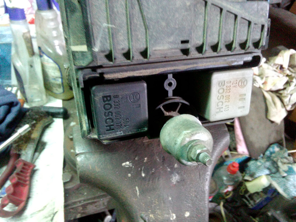

Насколько я понимаю, реле АБС J106 находится в коробе под ногами водителя, а красный предохранитель внутри это S54...?:
Сообщений: 9332
Сообщение DIA » 19 июн 2010, 20:28
ambazamba писал(а):Насколько я понимаю, реле АБС J106 находится в коробе под ногами водителя, а красный предохранитель внутри это S54...?
Ну я же схему положил, реле J106 находится в гидровлическом блоке АБС N55, а предохранитель один из тех что на фото, непомню точно.

Реле АБС J106 (На Ауди А6) находится находится в блоке АБС в моторном отсеке.
В принципе легко разбирается. У меня вылечилось снятием\установкой .
Бывает окисляются контакты
