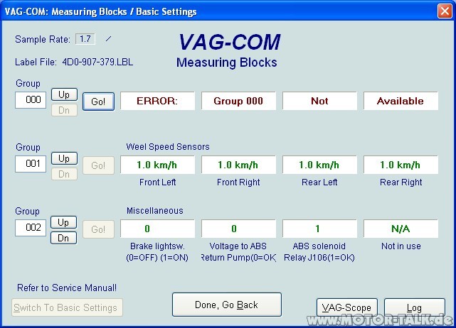

Скорость во всех окошках ростет одинакова, но достигнув 25км/ч она останавливается, - так и должно быть?, всмысле она не должна дальше рости при наборе? Единственное смущает что в первом окне значение моргает пока не наберешь км 20-25 в час.

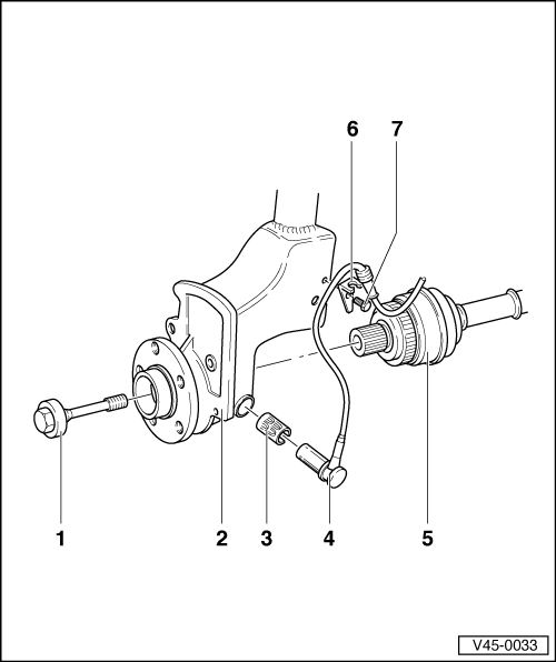

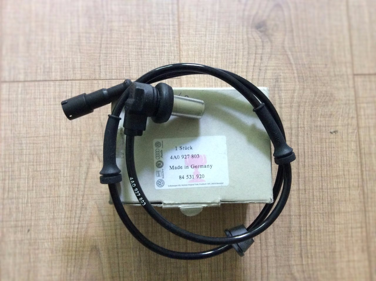

На каждом колесе установлено по одному датчику частоты вращения. Выглядят они так:
Датчик состоит из магнитного сердечника и катушки. При вращающемся колесе зубчики на "гранате" (ШРУСе) проходя рядом с датчиком, изменяют в нем электрическое поле, при изменении поля вырабатываются импульсы, которые улавливает электронный блок управления АБС.
Как верно выше Юра 80 отметил, необходим диагностический адаптер, чтобы проверить показания каждого датчика, установленного на авто. Увидеть это можно тут:
В группе 001 в окнах 1-4 отображается актуальная скорость вращения колеса в км/ч. Она рассчитывается блоком управления J104 на основе сигналов, поступающих с датчиков на каждом колесе. Если хотя бы в одном окошке нет показаний, то будет ошибка в блоке управления по этому датчику. Причины могут быть следующее:

Второй момент. Чтобы ВЕРНО проверить работу всех четырех датчиков, авто нужно поднять на подъемнике (по крайней мере это рекомендует производитель автомобиля). Ручку переключения скорости поставить в нейтральное положение. Провернуть рукой требуемое колесо, контролируя чтобы другие колеса не двигались в этот момент. Значения в окошке должны повышаться равномерно целыми числами, например 4 км/ч, 5 км/ч, 6 км/ч и т.д. Можно провести тест и на ровной сухой дороге. При этом значения в 4 окошках не должны отличаться между собой более чем на 1 км/ч, конечно если вы используете одинаковые по радиусу диски и покрышки одного размера
Если же значения по 4 датчикам скачут через обычный порядок цифр, например 5 км/ч, 6 км/ч, 10 км/ч или же разница между значениями более чем 1 км/ч, то необходимо проверить установку ШРУСа и датчика скорости вращения колеса
Да. Диагностика датчиков скорости прерывается автоматически блоком управления J104 при достижении скорости около 20 км/ч.
Думаю в этом и есть проблема. Моргать значения не должны. Проверьте гребенку на ШРУСе, посадку и установку датчика.

В ваг ком прошелся ещё по некоторым группам, и вот что выяснилось, - зайдя в "центральный замок" или в " подушки безопасности" в гуппе 001, в первом окне значения точно также моргают
, может это прога кривая или ещё чего
, короче дело видимо не в этом. Проехался ещё немного, и постарался рассмотреть всё повнимательней. Оказывается, если ехать на первой передаче на ХХ то в 1-ом, 3-ем, и 4-ом окне значение стабильное - 6км\ч, а во 2-ом окне значение прыгает - 6\4\1\3 и т.д. , если ехать 7км\ч или выше то значение во всех 4-ёх окнах стабильно одинаковые, а если постараться ехать 5км\ч и ниже то значение во втором окне стоит - 1.0км\ч., тогда как в остальных окнах значения меняются в зависимости от скорости.
И вот что выходит; А ведь и ложная сработка АБС срабатывает у меня практически у самой остановки авто, когда скорость минимальная, - менее 5-ти км\ч. Походу надо правый передний датчик чутка подстучать. Пойду оболью его пока ВДшкой
