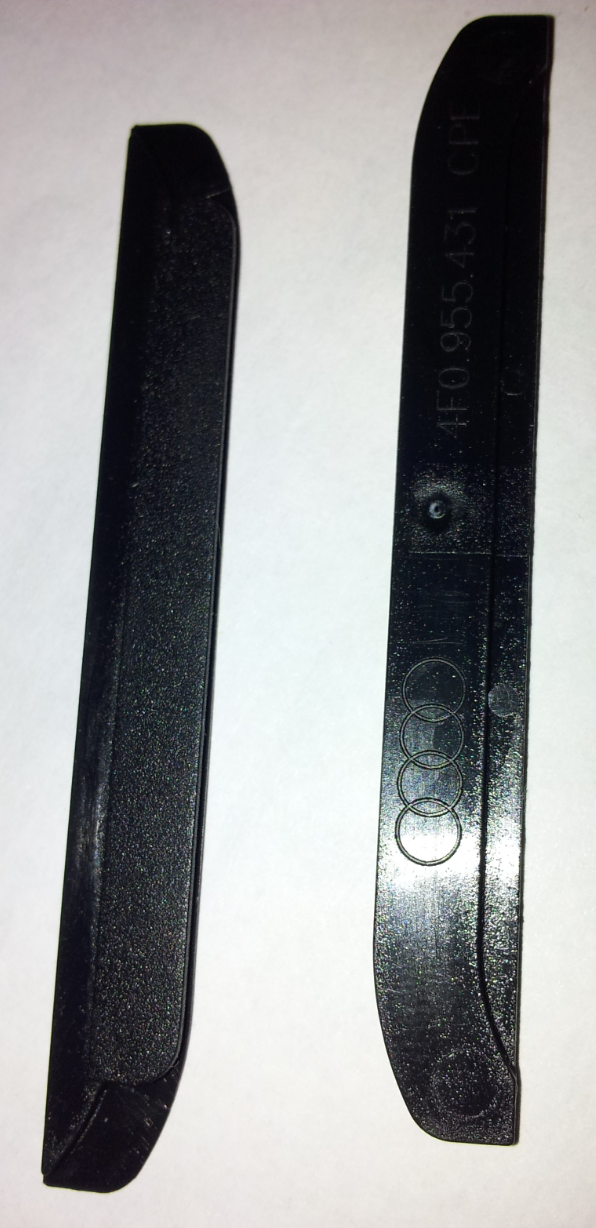

Получил оригинальные проставки для веерных форсунок омывателя. Номер VAG 4F0 955 431.
Сообщение Властелин колец » 28 ноя 2012, 20:30
Паша, это номер за комплект или одну?
Сообщение Паша » 28 ноя 2012, 22:09
Дима, это номер одной детальки. Необходимо их две.
Вопрос как их правильно установить? :D
Я поставил как у Никиты - ближе к лобовому стеклу. А вот ТУТ человек поставил с обратной стороны. Думаю не имеет значения. главное что они выполняют свою функцию - четко крепят форсунку в отверстии.
Разница есть по сравнению с двухструйными. Лучше наносит омыватель на стекло. Тестировал на стоящем авто. Позже прокачусь на разных скоростях и проверю работу.

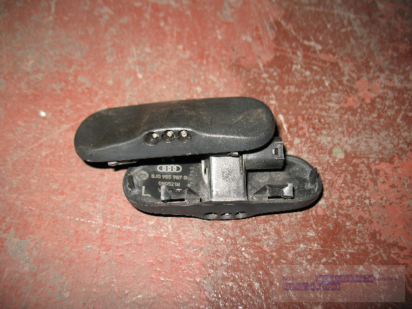

Сообщение Vitaliyak » 29 ноя 2012, 00:41
на авоське Д3 заменил с помощью Друзей клуба форсунки с веерных на трехдырковые. ИМХО для огромного лобовика авоськи - лучше! Более равномерно заливает всю площадь...

Паша писал(а):Вопрос как их правильно установить? :D
Переходник имеет небольшой изгиб и паз повторяющий край отверстия, поставить неправильно надо постараться.
Сообщение Паша » 30 ноя 2012, 09:00
Так кто правильно поставил: я с Никитой или как на фото выше?
Про то что их можно еще и перевернуть я вообще молчу. Коля, без особых стараний есть как минимум 4 способа установки.
Сообщение Rezaka™ » 30 ноя 2012, 12:04
Паша, читал на Российском ауде клубе, что правильно адаптеры надо ставить подальше от лобового, т.е ближе к переду авто. При такой установке достигается максимальный угол разбрызгивания. Но это кому не хватает, я так понимаю.

Vitaliyak, а чем веер не устроил? какие номера трехструйных? как стали?
Сообщение Паша » 30 ноя 2012, 19:07
Rezaka™ писал(а):правильно адаптеры надо ставить подальше от лобового, т.е ближе к переду авто.
Вот конкретный ответ. На картинке выше изображена именно такая установка.
Властелин колец писал(а):чем веер не устроил?
Vitaliyak писал(а):у меня ощущение, что левый водительский край стекла немного обделен омывачкой...
Vitaliyak писал(а):трехдырковые. ИМХО для огромного лобовика авоськи - лучше! Более равномерно заливает всю площадь...
Властелин колец писал(а):какие номера трехструйных?
8J0955987G и 8J0955988G
8J0955987G

Сообщение Vitaliyak » 03 дек 2012, 10:22
Властелин колец писал(а):Vitaliyak, а чем веер не устроил? какие номера трехструйных? как стали?
Дима, я уже писал... на огромный лобовик авоськи не хватает двух веерных форс (две "точки" омывания) от более мелких авто... ИМХО. конкретно мне не хватало омывачки в левом (по ходу машины) водительском углу... левая стойка оставалась постоянно недочищенной. При трехдырковых форсах (шесть! точек омывания) стекло смачивается равномерно и по всей площади...
