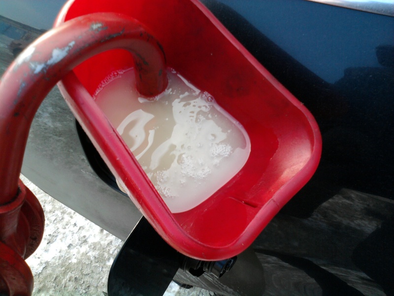

На днях киселек заливал :) , сфоткал по случаю
popov_
Сообщений: 2898
Авто: A6C6 2.0TDI BRF 07 г.
Сообщение popov_ » 18 фев 2012, 20:38
это в каком леспромхозе ТАКИЕ пистолеты??? :D ...или это ручка зонтика-трости висит?? :jokingly:
Собаки лают-караван идет.
zuk
Сообщений: 756
VIN: VSKJVWR51U0087251
Сообщение zuk » 18 фев 2012, 22:28
popov_ писал(а):это в каком леспромхозе ТАКИЕ пистолеты??? ...или это ручка зонтика-трости висит??
это мой ручной насос (made in RP) ;)
ставлю в канистру и 30 л за 2 минуты в бак
