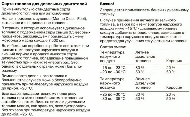

Vitaliyak писал(а):...Хоть везде немецким по белому и написано многократно, что "нихт", никаких присадок и тем более керосина в эти моторы...
правда, это из мерсевского мануала, но я думаю, что и для нас тоже подойдет....

Vitaliyak писал(а):Властелин колец писал(а):Vitaliyak, керосинчику и все будет
попробуем конечно же... придется. Хоть везде немецким по белому и написано многократно, что "нихт", никаких присадок и тем более керосина в эти моторы...
стопроц не поможет керосин если образовался парафин
Властелин колец писал(а):правда, это из мерсевского мануала, но я думаю, что и для нас тоже подойдет....
это было в старых мануалах с мех ТНВД... в новых категорически запрещено добавлять присадки любые !
