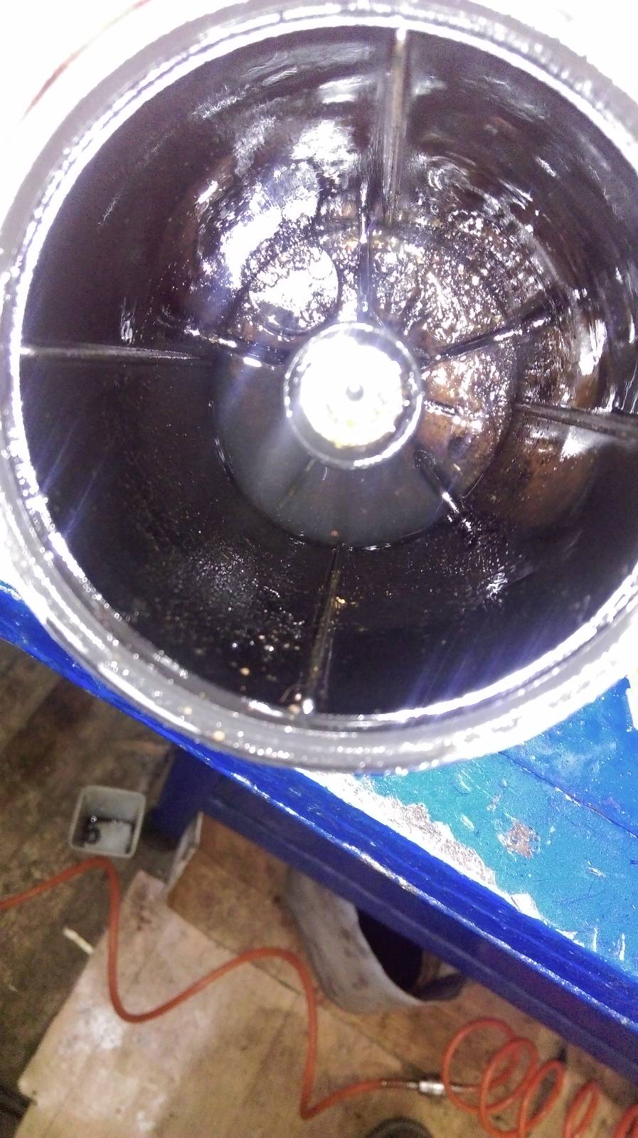

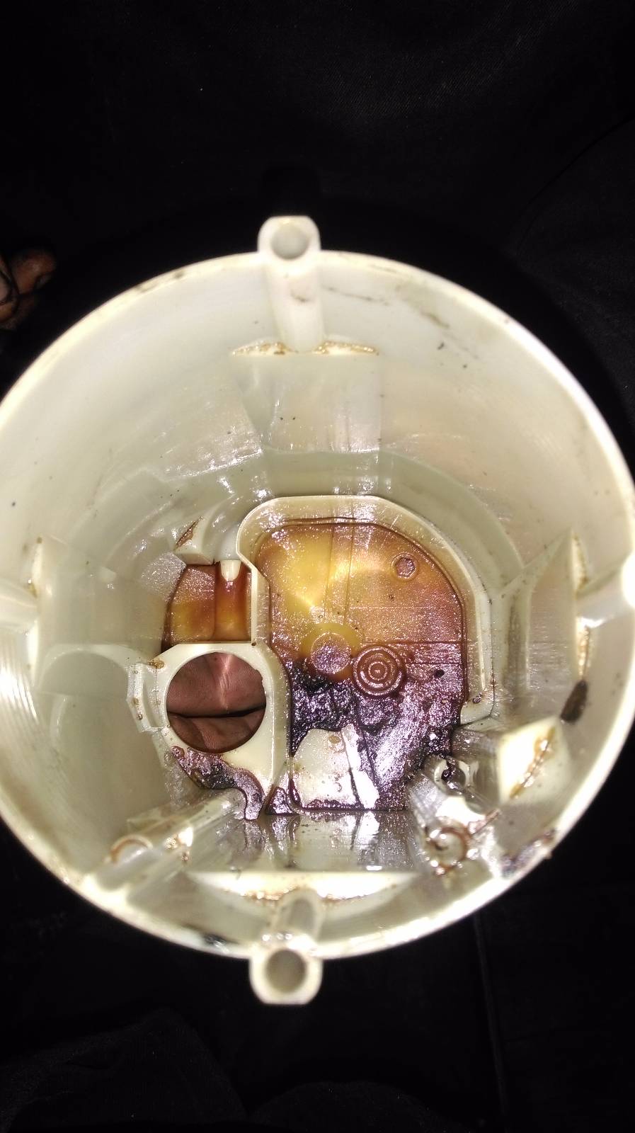

Показать фото баков ? :shock2:

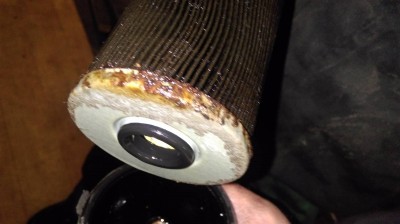

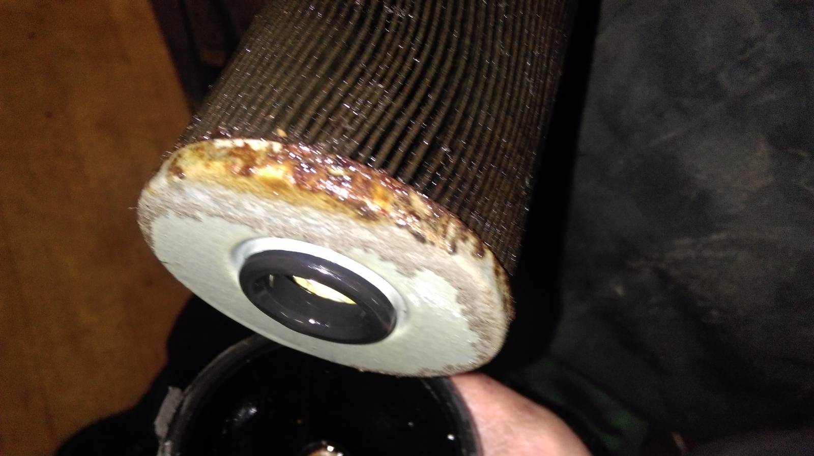

expressdiesel писал(а):Источник цитаты Шутите с огнём (30000 км) )))))
поясните, где там огонь? вскрывал топливный фильтр после 2-х летей эксплуатации, пробег не помню, но точно больше 40т. Криминала не нашел, фильтрующий элемент визуально чистый, белый. :pardon:

expressdiesel писал(а):Источник цитаты Показать фото баков ?
интересно посмотреть.

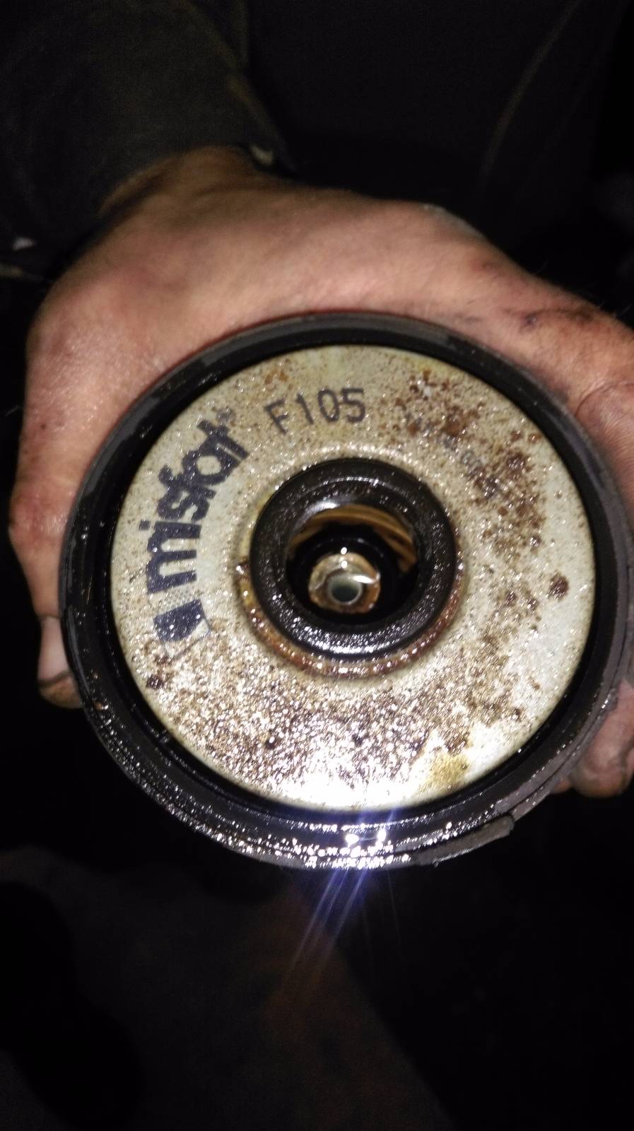

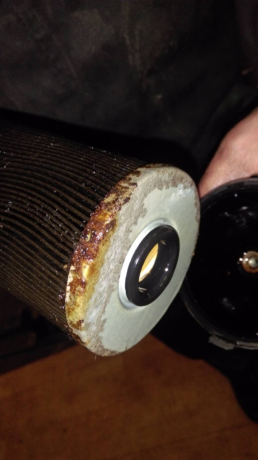

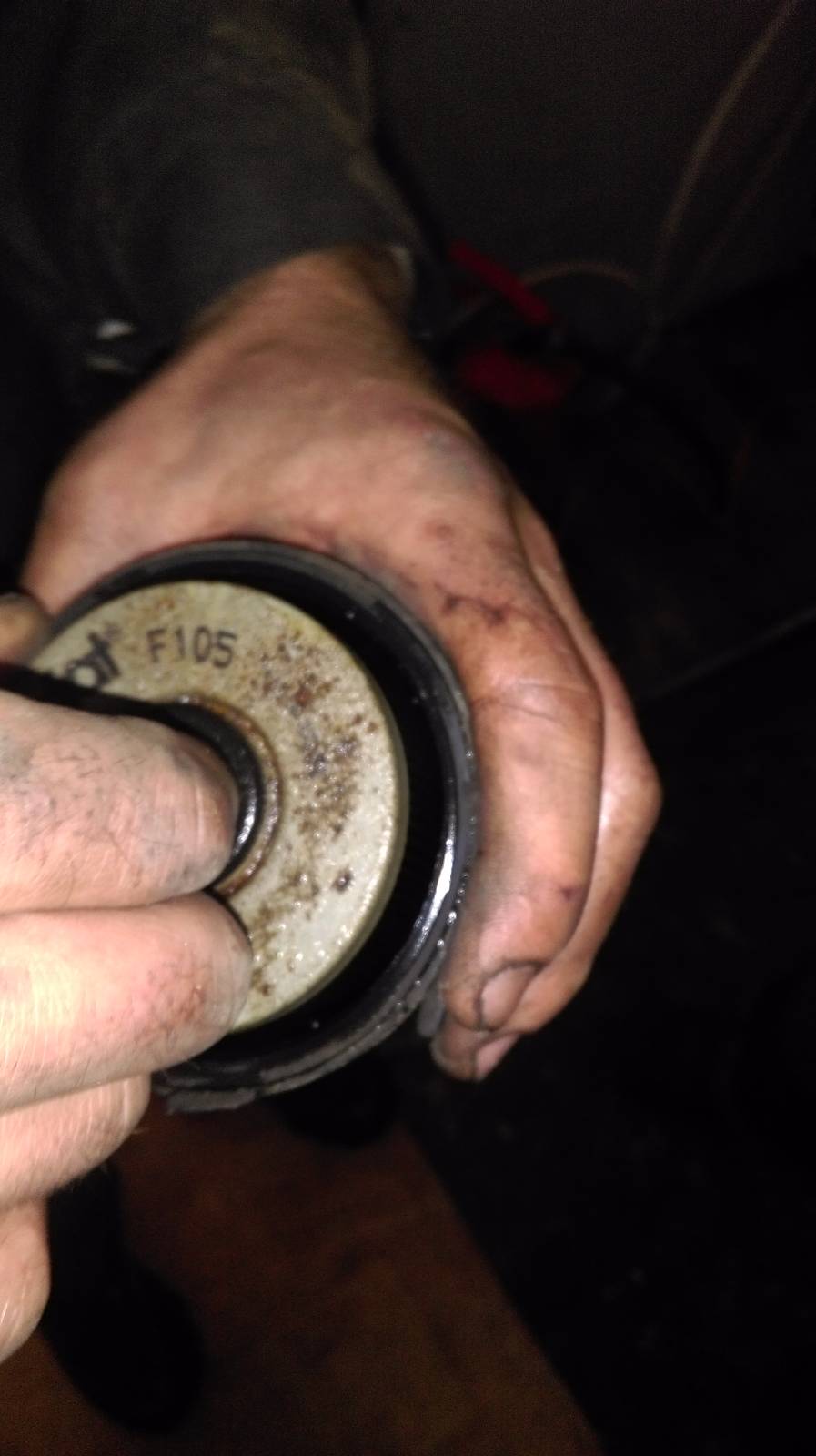

alexstr81 писал(а):Источник цитаты поясните, где там огонь? вскрывал топливный фильтр после 2-х летей эксплуатации, пробег не помню, но точно больше 40т. Криминала не нашел, фильтрующий элемент визуально чистый, белый.
Тогда вопрос : "А работает ли он ....?"
Вот фотки - нашёл "по-быстрому" .

Сообщение alexstr81 » 04 апр 2017, 18:20
Скажем так , а у него есть выбор?

Сообщение expressdiesel » 10 апр 2017, 22:13
Выбор есть всегда (это к разговору о качестве топливного фильтра и степени его фильтрационной способности)
