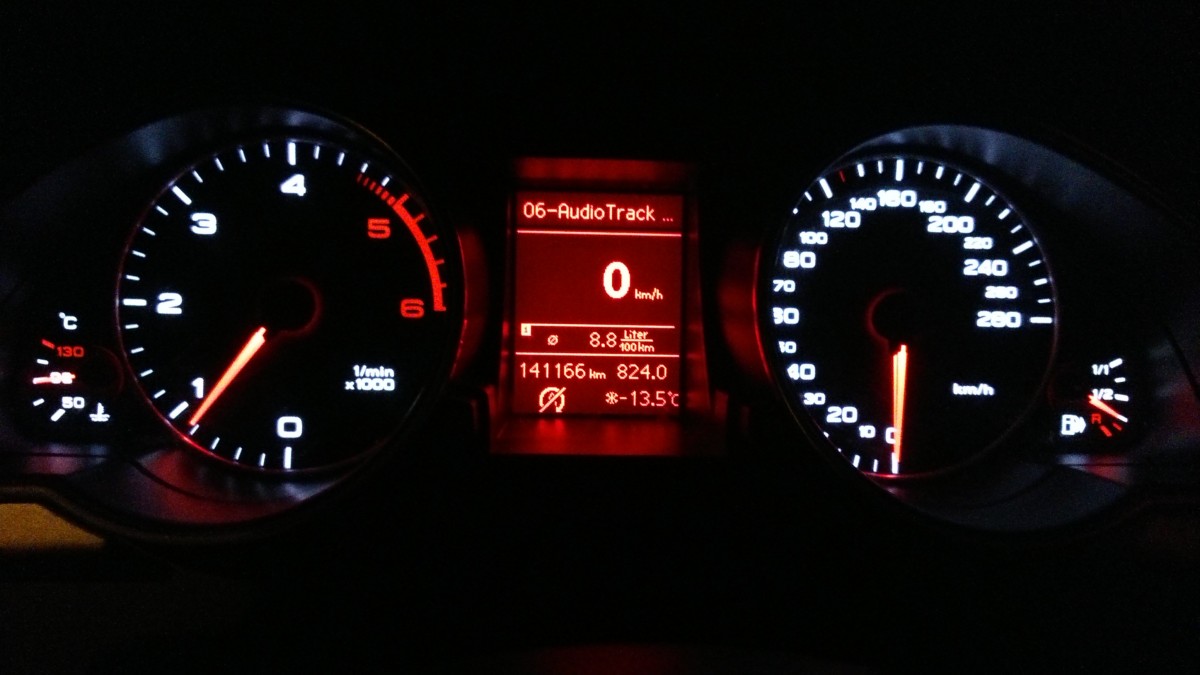

Сообщение Властелин колец » 24 янв 2014, 22:27
A4 2.5tdi без всяких доп приблуд сегодня при -14 прогрелась до 90 гр за 10 км, до этого минут 10 стояла тарахтела пока я подкачал 2 передних колеса и почистил стекла от снега при этом климат стоял на HI в режиме обдува лобового стекла, после 2 км после начала движения, перевел климат в авторежим с температурой 21.5 гр.... обратно возвращался с климой в автоматическом режиме с температурой HI, срелка стояла, как вкопанная на 90
Добавлено спустя 3 минуты 25 секунд:
за сколько прогрелась 8 не засек (забыл), но по ощущениям где-то так же
