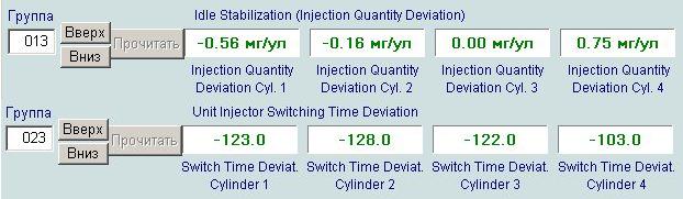

Решил данные оставить о работе форсунок, снятые с помощью VAG-COM спустя 2 года (~80.000 км) после регулировки:
Отчет о регулировке я публиковал на предыдущей странице.

Паша писал(а):Источник цитаты после регулировки
Не знаю как "тогда" , но сейчас совсем не красиво.
Найти и перепрятать !

expressdiesel писал(а):Источник цитаты но сейчас совсем не красиво.
Расскажите что не красивого, интересно узнать что не так.

поддержу данный вопрос, особенно интересна работа Cyl.3

Ну давайте попробую )))
Верхний параметр это коррекция по впрыску . Все мы знаем допуск +- 3.00 mg\H , вернее 2.99 (это нам отображает сканер). Здесь я не вижу проблем (пока) , т.к. все параметры "комплексные" и оценивать по скрину не совсем корректно . Надо стоять , ехать . тестить "по-полной ".
Нижний параметр это быстродействие анкера . Тот параметр , относительно которого , БЭУ рассчитывает момент начала впрыска . В нашем случае задержка по впрыску должна быть +- 150 мкс (по базе БОШ) , из опыта 120-125 - это совсем близко к плохому .
ПС . Сейчас авто в ремонте , у которого когда поднимаешь 3000 об\мин коррекция по быстродействию (27,127,125,128) . 3 форсунки сняты для проведения ремонтных работ......

expressdiesel писал(а):Источник цитаты Тот параметр , относительно которого , БЭУ рассчитывает момент начала впрыска . В нашем случае задержка по впрыску должна быть +- 150 мкс (
По моему вы что то зарапортовались, момент начала впрыска и время впрыска наверно разные параметры. Конкретно по Пашиному скрину и видно что в 4 цилиндр требуется большее количество топлива а как его больше подать естественно более длительным временем открытия что и отражено значением -103 по отношению к другим в среднем по -120. Это все легко проверить плохо там форсе или хороше просто перекинуть форсы местами и думаю все останется одинаково. и проедет еще тыщ 100 если какого дерьма в бак не подцепит. Бедолага с 08 фев 2016, 09:02 уже год как он её душит наверное тыщ 50 проехал точно а она у него все не умрет. Паша давай новые скрины свежие может там вообще :facepalm:
13 группа вообще ниочем она ничего не показывает кроме как рассуждать, просто интересно что будет в ней отображаться когда все цилиндры одинаково уменьшили компрессию точно так же и форсунки подустали.
О, коллега ! А я и не говорил что они одинаковы . Я говорил о другом . Не передёргивайте ))))
Момент начала выпрыскивания форсунки в цилиндр (BIP) и длительность впрыска (которая , кстати, отсчитывается с него) ОЧЕНЬ разные вещи . И я их чётко разделяю ))))))
DIA писал(а):что и отражено значением -103 по отношению к другим в среднем по -120
- это параметр не длительности , это параметр быстродействия (хотя всё это в целом ведёт к количеству впрыскиваемого ДТ) .
DIA писал(а):13 группа вообще ниочем она ничего не показывает кроме как рассуждать
- прямой параметр первичной оценки быстродействия и гидроплотности распылителя (основная оценка происходит по наливам на стенде первом, по давлению открытия и гидроплотности на втором, контролю угла изношенного распылителя и состояние запорного пояска (микроскоп инструментальный) ) . Всё это надо контролировать.
DIA писал(а):просто интересно что будет в ней отображаться когда все цилиндры одинаково уменьшили компрессию точно так же и форсунки подустали
- в ней ничего . Контролируемый параметр это общая цикловая подача . Она нам скажет про эти доп. моменты .
А потом ключевая фраза.

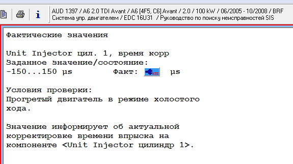

Maxxtro2
Сообщений: 1024
Темы: 30
Проверка, регулировка, чистка, замена форсунок на TDi
Сообщение Maxxtro2 » 12 янв 2017, 13:50
DIA писал(а):Источник цитаты
Maxxtro2 писал(а):Источник цитаты лучше лог 13 группы с холостых до 3х
По моему 13 группа работает только на холостых с увеличением оборотов данные не считавыются.
До 3-х работает, по мануалу - при увеличении оборотов значения должны стремиться к 0 (в некоторых ECU есть конечно и ограничения).
