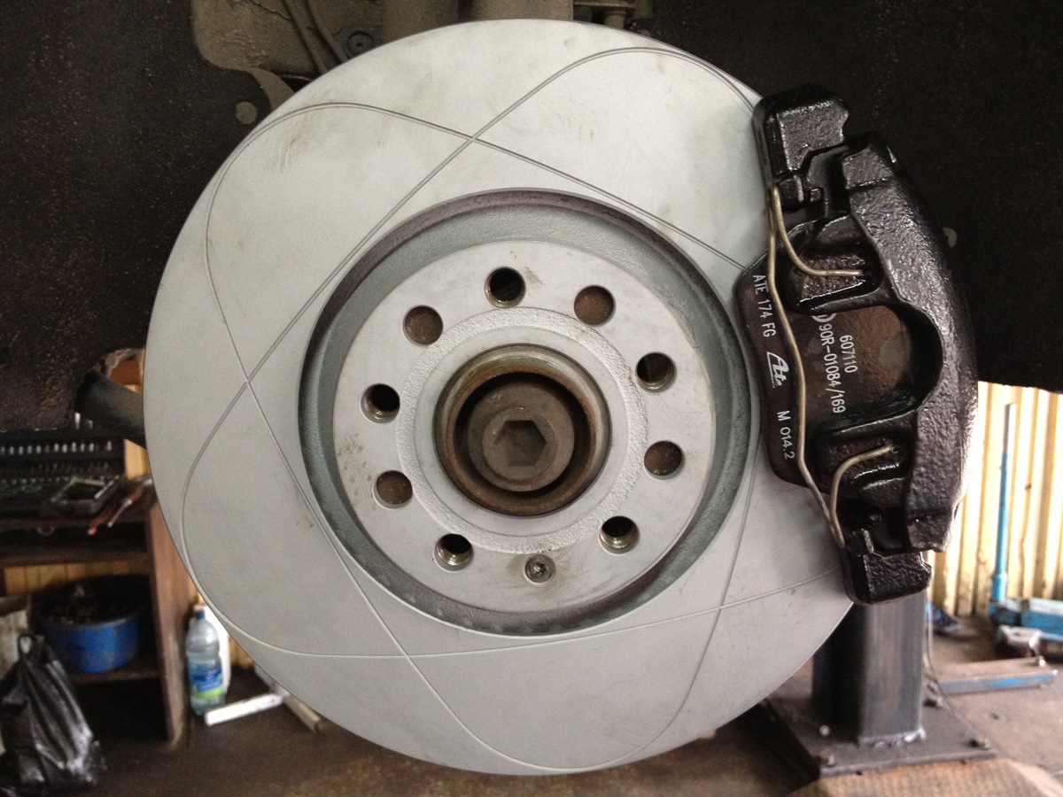

Блин, народ, Вы не читаете тему. Я по всем своим работам поэтапно расписывал и прикладывал фото и документы. Делал ВСЕ сам. в т.ч. прокачку. На Атлант так и не попал - пару раз срывалась запись.
Диски тормозные всю свою жизнь автолюбителя (а это с 2002 года) использую ATE - НИ ОДНОГО НАРЕКАНИЯ!
