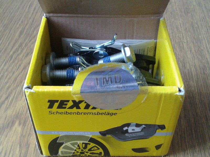

В комплекте с колодками бывают идут болты крепеления суппорта с уженанесенным синим или розовым фиксатором резьбыИзображение

mski писал(а):у меня при недавней замене задних т.к. болты были измазаны красной :unknown: колодки текстар :)
А у меня Textar c синей :?
