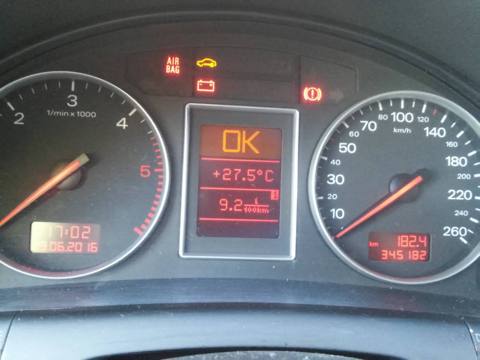

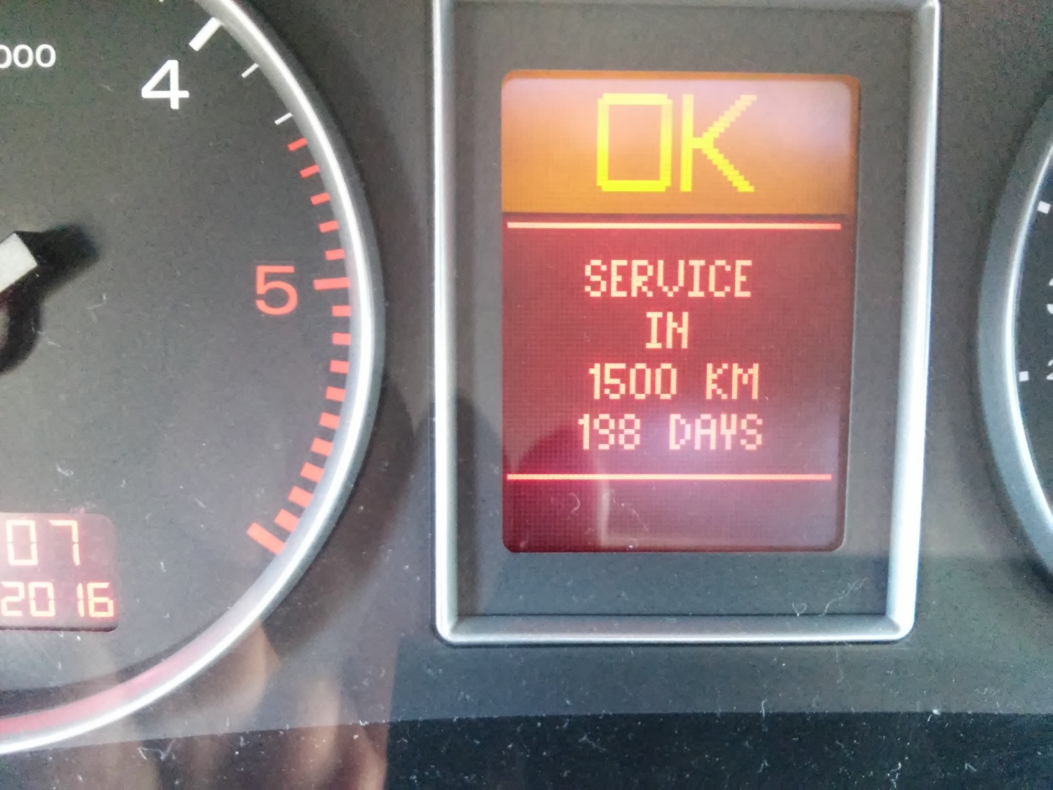

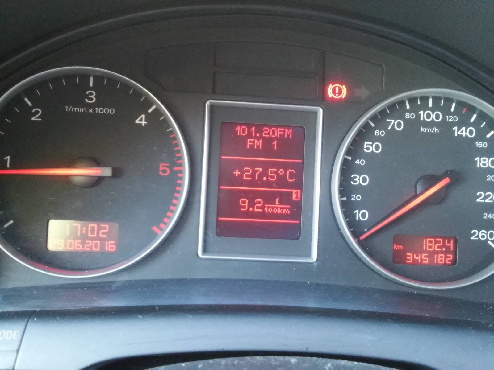

Такая проблема с панелью приборов, кто поскажет что за проблемка
На холодной машине
На холодной машине
Когда постоит на солнце и нагреется салон

Сообщение LIS » 08 июн 2016, 00:58
было на форуме.. поищи...
ЗЫ: в двух словах - лечится заменой

Сообщение bykot » 13 июн 2016, 20:49
Niki, замена дисплея. варианты - купить китайский или тайваньский. Перепайку лучше доверить мастеру.
Но как вариант поставить MultiFIS - самодельный цветной дисплей, в рашке чел сделал. все писалось на форуме.

Сообщение Niki » 14 июн 2016, 14:10

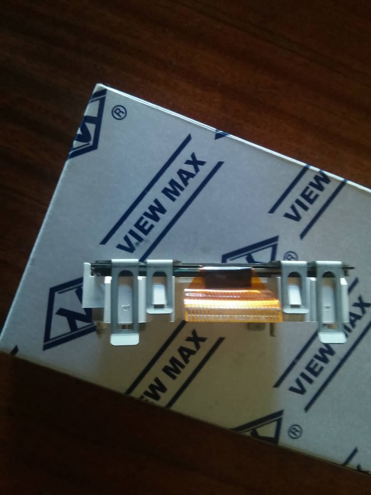

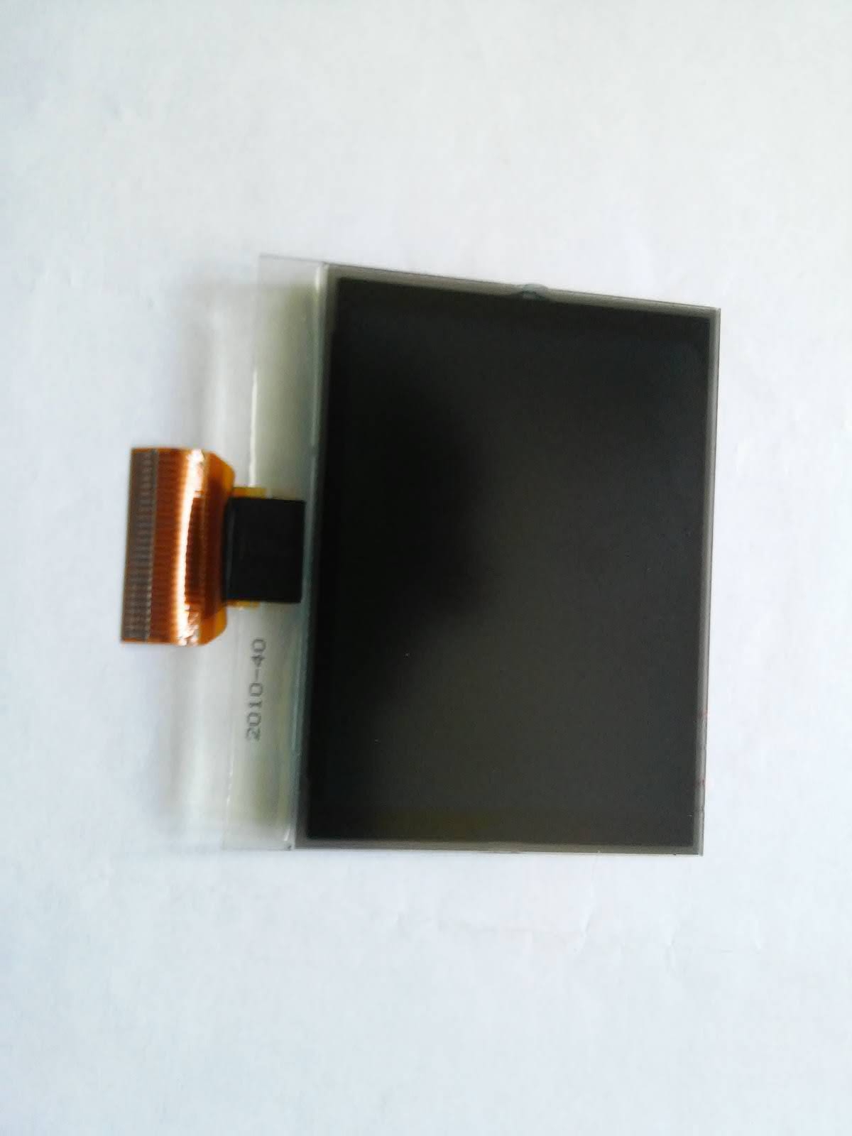

Он не паяется, а на разъеме, заказал в польше на Аллегро
такой внешний вид

Сообщение bykot » 14 июн 2016, 17:16
Niki, ну тогда извиняй, лично ковырялся в приборке Б5 кузова, там паялось точно. и какая цена вопроса нынче?

Сообщение Niki » 14 июн 2016, 20:36
В В-5 да паяется ав В-6 на раземе б/у порядка 15 у.е. нпвая на евау около 100 у.е.

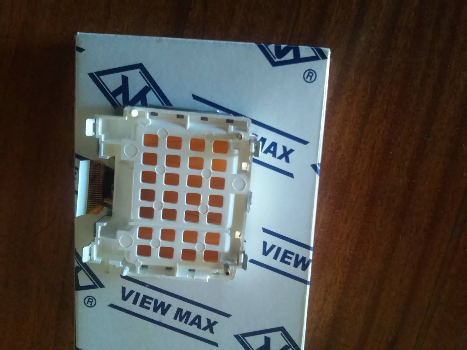

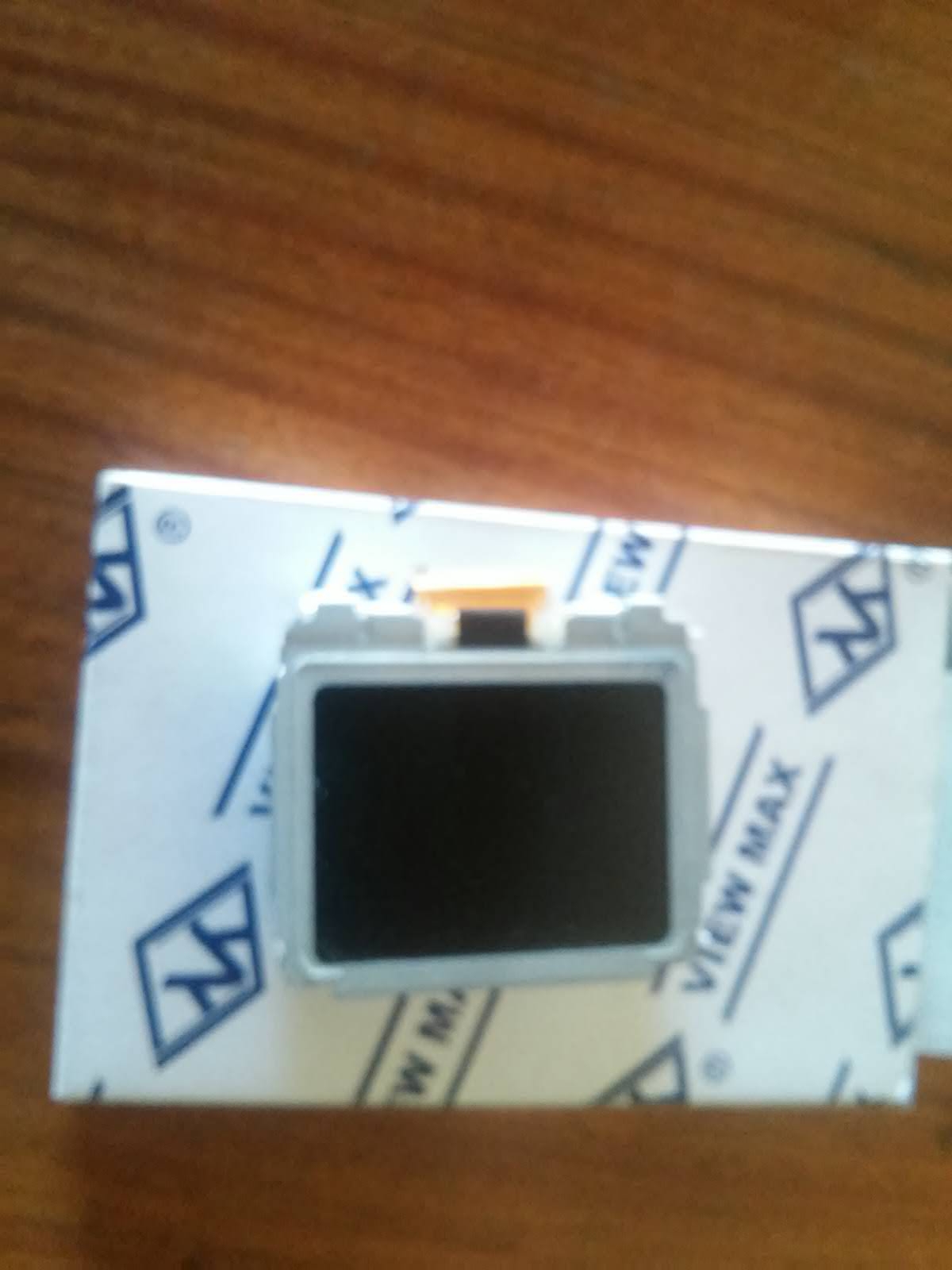

Сообщение Niki » 29 июн 2016, 10:51
Пришёл вот такой, сня и разобрал панель заменил целиком, сейчас всё работает

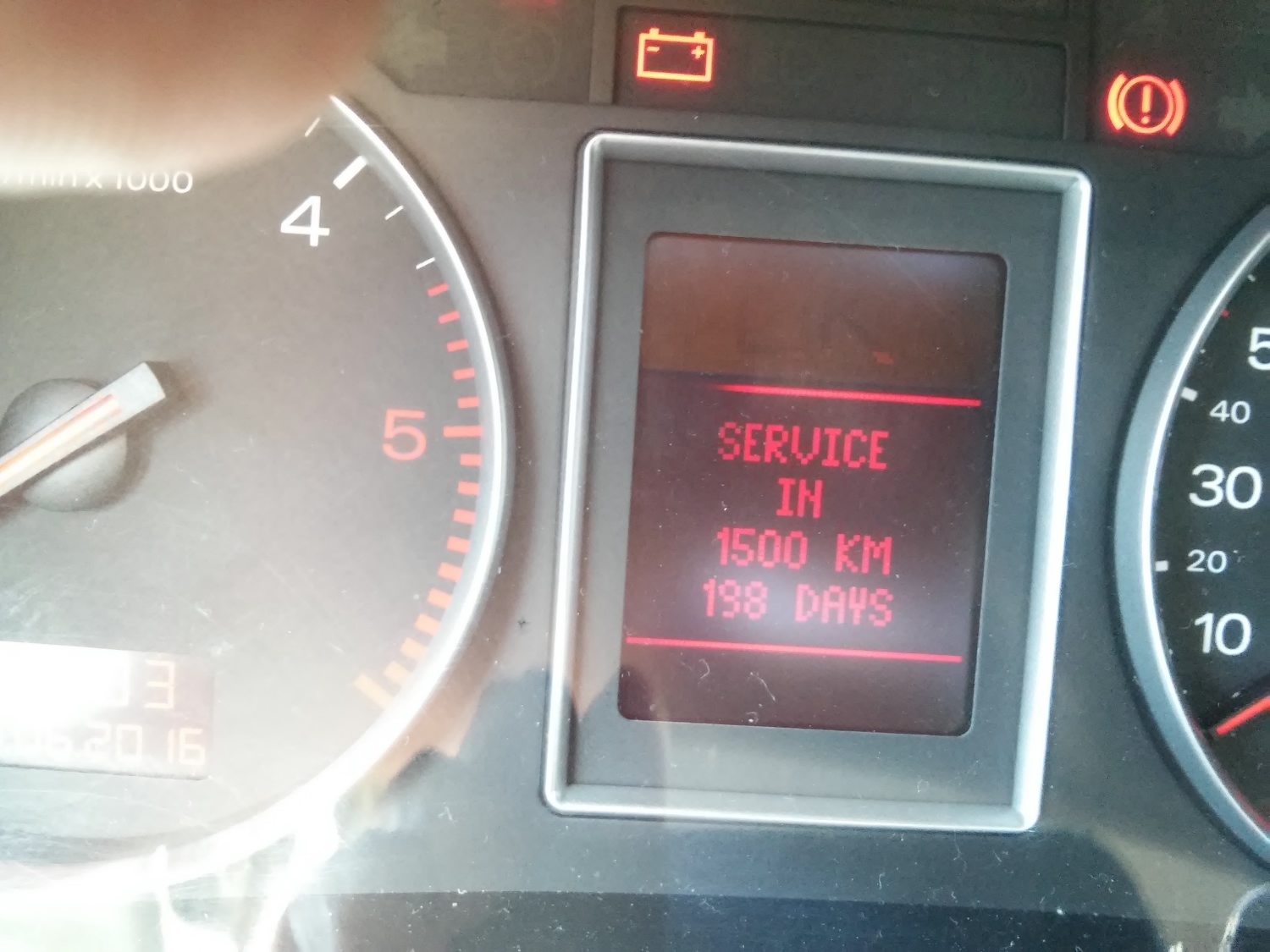

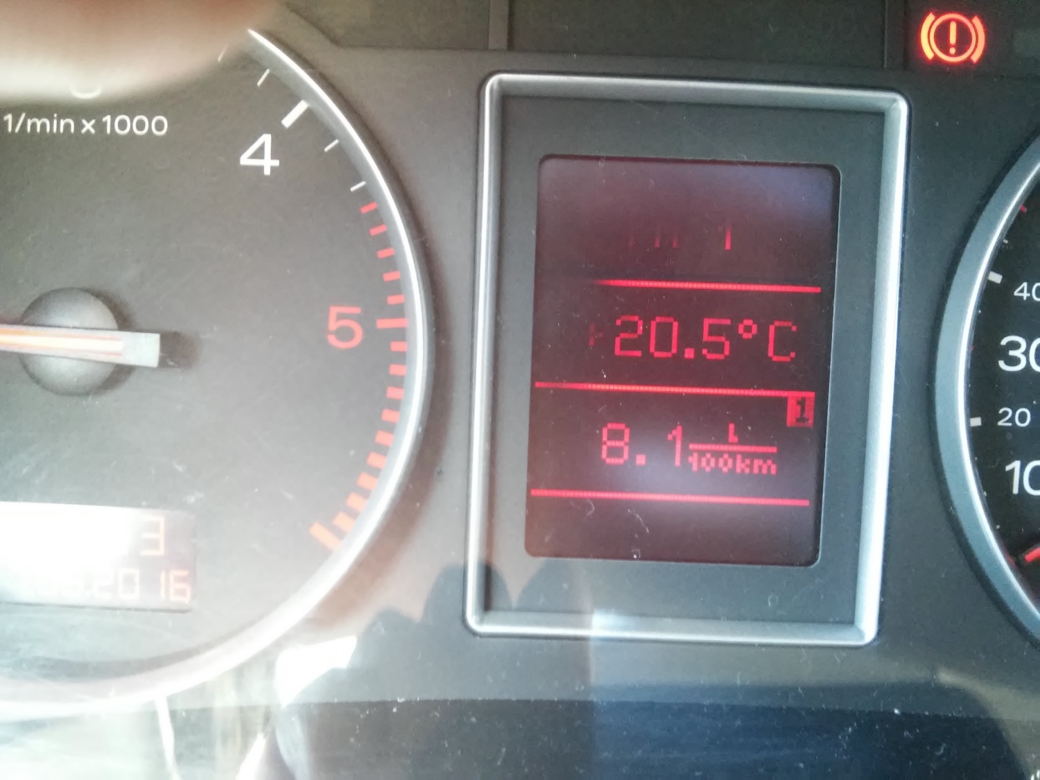

Сообщение Niki » 30 июн 2016, 09:43
После замены
