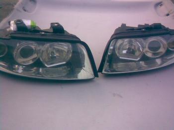

Сообщение bykot » 12 янв 2012, 10:19
также интересует установка ксенона, единственный вопрос, будут ли проблемы с техосмотром? на авто есть омыватели фар, но нету ручного корректора, автоматического тоже вроде нету (хотя говорят должен типа быть), как проверить? сколько стоит установка ксенона? сложно ли самому поставить?
Стоят вот такие фары, я так понимаю они с подготовкой под ксенон?
Сообщение alexstr81 » 04 мар 2012, 13:06
Властелин колец писал(а): сейчас на А3 временно (из поднебесной заказаны интересные лампы, как придут и я их установлю, то отпишусь)
интересные лампы пришли??? Что за они???
Сообщение Vitaliyak » 21 мар 2012, 10:13
bykot писал(а):также интересует установка ксенона, единственный вопрос, будут ли проблемы с техосмотром? на авто есть омыватели фар, но нету ручного корректора, автоматического тоже вроде нету (хотя говорят должен типа быть), как проверить? сколько стоит установка ксенона? сложно ли самому поставить?
проблемы с ТО будут 50/50... если обратят внимание, что ксенон не штатный. Можно легко поменять лампочки для ТО на штатные...
установка стоит от 20уе.. можно и самому поставить. Кстати комплекты ксенона сейчас есть китай, корея и Канада на нашем рынке...
зы: фары под ксенон другие! На них есть соответствующая маркировка...
Сообщение bykot » 22 мар 2012, 08:39
Vitaliyak писал(а):зы: фары под ксенон другие! На них есть соответствующая маркировка...
Ну и ладно, нельзя так нельзя, а фары если только менять.
А какая должна быть маркировка на фаре для ксенона?

Сообщение Yusg » 22 мар 2012, 14:59
Визуально отличить фару для ксенона и галогена (речь исключительно о В6) сложно. Отличия в начинке.
1/касаемо маркировки для B6:
- галогеновая фара -PR-8JH, 8JK, 8BS
- 'XENON' - PR-8JG,PR-8JJ,PR-8JP "MEX" (цена в оригинале-5,8млн.шт.)
- 'BI-XENON' - PR-8ED,8EC (цена в оригинале 9,1 млн. шт)
2/ касаемо установки в галогенную фару комплекта "азиатского" ксенона:
- ставиться самостоятельно в течении 20 минут. В галогенновой фаре, снизу есть место для блока розжига. Однако, хочу сразу обратить внимание, для блока розжига 5-го китайско-корейского покаления (т.к. уже "цифровой" - маленьких размеров), 4-го покаления не влезет - придется дополнительно крепить к корпусу авто. Из "механических" работ при установке - только просверлить отверстия в задней крышке фары.
Однако Хочется отметить, как и предупреждали, касаемо блоков 5-го покаления - зимой при низких температурах бывают глюки (так и есть) .
