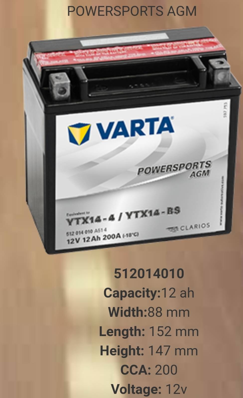

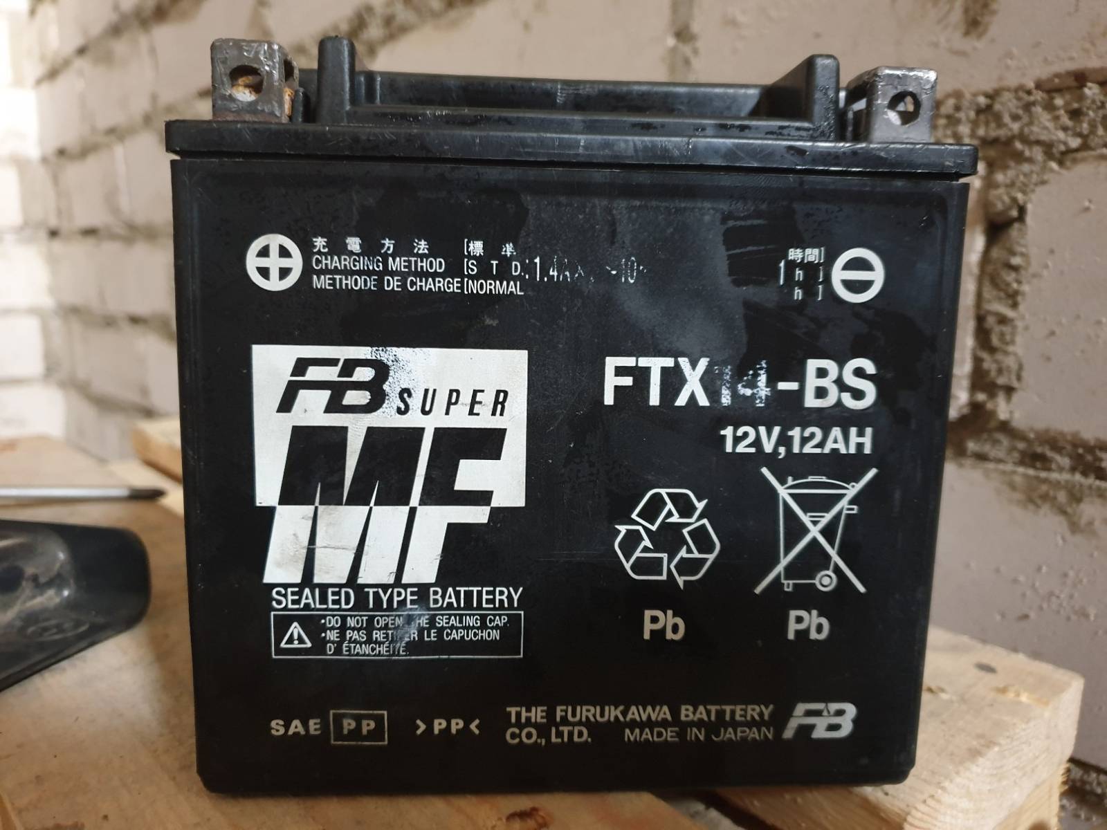

Сейчас на мотоцикл Honda подыскиваю, а то родной японский непонятно какого года выпуска, так еще и просадку даёт и еле крутит 750 кубовый мотор при отрицательных температурах, что в моих путешествиях недопустимо.
Как всегда присмотрел Varta
Сухозаряженный с электролитом в комплекте идёт, активируется самостоятельно, дата производства ноябрь 2020 года. Короче почти купил, но в последний момент поднял документы по поставке - страна ввоза Вьетнам. Где в том регионе заводы у Варты? Пока старый зарядил, когда тепло шпарит он нормально, но заменить все равно хочу, чтобы не подвёл.

alejandro82, :yes: там по инструкции по активации нужно подождать полчаса и измерять напряжение. Если ниже положенного - зарядить.
Я про завод-изготовитель больше волнуюсь. Не в курсе кто может делать эти батареи? С другой стороны это же Варта, проверенная мной лично за 10 лет.

Не буду рассказывать тебе про оригинал и афтермаркет. По мото все может быть иначе. Это тоже попробую узнать. В германии варта сейчас только agm производится, если говорить про авто.

краткий пересказ: все мото акумы сейчас делаются или в китае или рядом. ходят примерно одинаково. года через 3 надо покупать новый

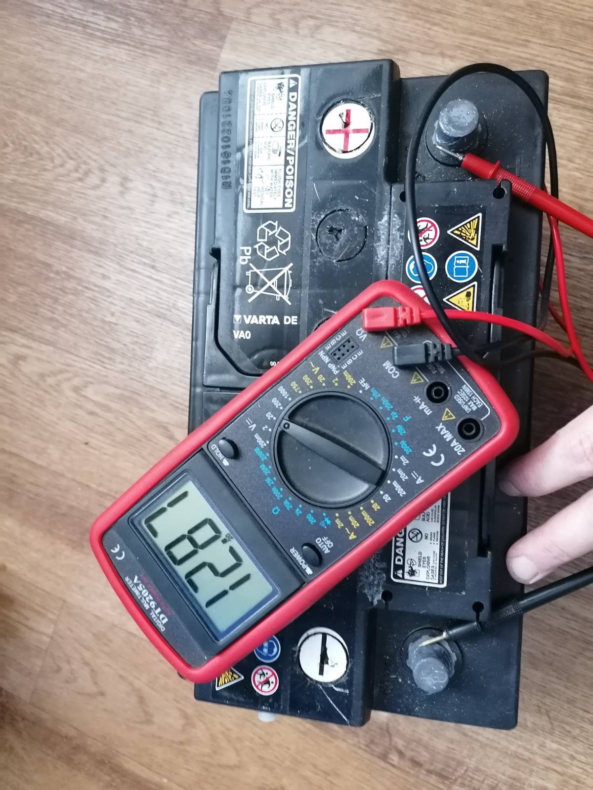

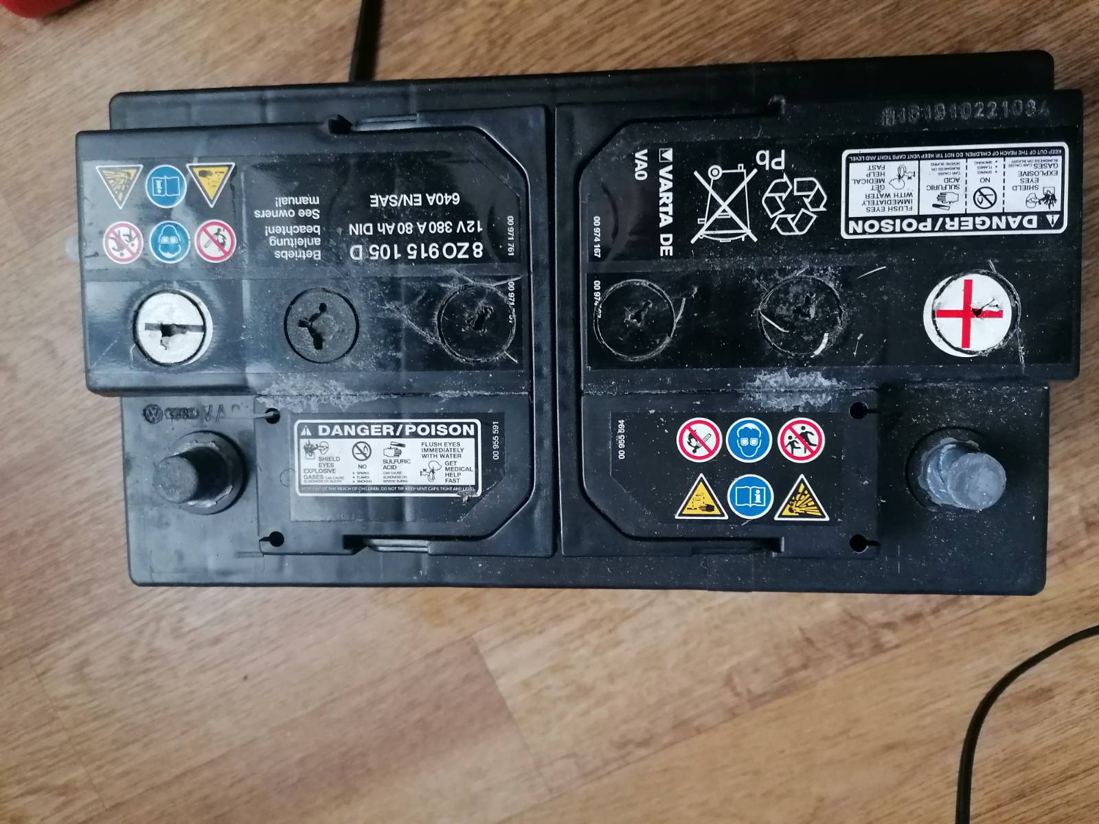

Снял с бензиновой, родной ещё, 20 лет :shock2: ( поездки короткие,электро потребителей много, я особо не заряжал его за три года...)
Чтобы снять его, нужно много вещей убрать, обшивки и тд. Впечатление что ни разу его и не снимали... Пробки откручивались и что то делали наверное предхоз. До минус 10 заводит.
Заряжался долго относительно 5-летнего Боша... Показатели даже немного лучше(правда нагрузочной вилкой не проверял)... Даже не знаю что с ним делать, выкинуть жалко... Будет наверное в гараже как символ :rofl:

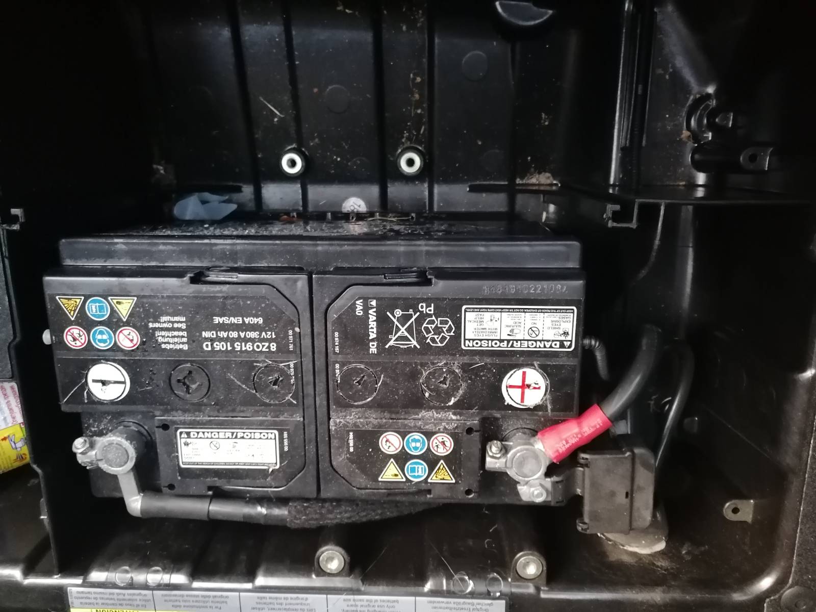

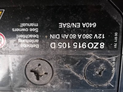

RomanRest
Сообщений: 3
Зарегистрирован: 17 авг 2021, 13:31
Авто: Audi A4 b6
Имя: Роман
Подбор аккумулятора
Сообщение RomanRest » 17 авг 2021, 14:07
Нужна помощь с аккумулятором. Машина a6 b6 1.9tdi. Решил поменять старый аккумулятор(74ah-720a в реальности сейчас 430) на новый(75ah-750a). С новым аккумулятором машина стала плохо заводиться, стартер крутит секунд 5только потом заводится. Ставишь старый заводится с пол тычка. Где искать проблему? Извините если не по теме. P.s. Новый Аккум проверяли, говорят с ним все ок.
Подбор аккумулятора
Сообщение Игорь » 17 авг 2021, 16:43
RomanRest, :hi: приветствую вас в Белорусском Audi клубе!
RomanRest писал(а):Источник цитаты … С новым аккумулятором … стартер крутит секунд 5только потом заводится. Ставишь старый заводится с пол тычка. … Новый Аккум проверяли, говорят с ним все ок.
Вы сами дали ответ на свой вопрос ― проблема в качестве нового аккумулятора.
Встречные вопросы: а как проверяли новый аккумулятор, и в чём причина замены старого? :???:
RomanRest
Сообщений: 3
Авто: Audi A4 b6
Имя: Роман
Подбор аккумулятора
Сообщение RomanRest » 17 авг 2021, 19:35
Старому уже 9 лет, зимой машину может и не завести. А по новому проверяли и нагрузочной вилкой и делали замеры в момент запуска двигателя. Также принесли подменный аккумулятор и с ним машина тоже не сразу завелась.
Подбор аккумулятора
Сообщение Игорь » 17 авг 2021, 19:43
RomanRest, :???: забавная ситуация, но чудес не бывает. Я бы подключил компьютер снять показания с новым аккумулятором. Наверняка ЭБУ двигателя заметит возможные провалы напряжения во время запуска.
Ещё бы старый аккумулятор проверить той самой нагрузочной вилкой и сравнить показания с новым.
Подбор аккумулятора
Сообщение alejandro82 » 18 авг 2021, 02:11
RomanRest, новый аккумулятор какого производителя?
Пусковой ток как проверяли? Или не проверяли?
Новый заряжен? И что у него по дате производства?
Стартер на новом рутит субъективно с той же скоростью или медленне?
Нагрузочной лучше 200а проверить. 100а выдерживает любой, даже 35ан аккумулятор.
Подбор аккумулятора
Сообщение Игорь » 18 авг 2021, 10:05
alejandro82 писал(а):Источник цитаты… 100а выдерживает любой, даже 35ан аккумулятор.
