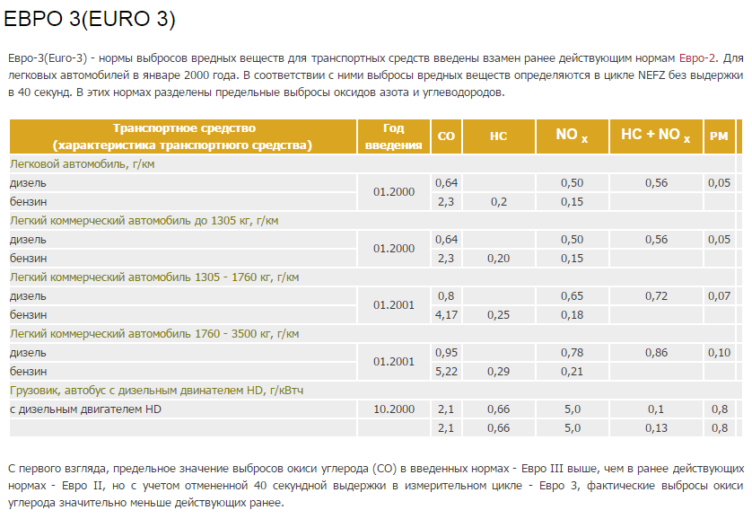

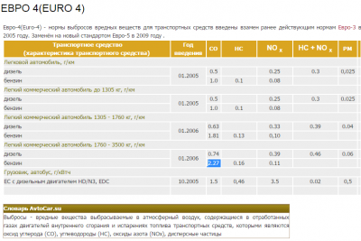

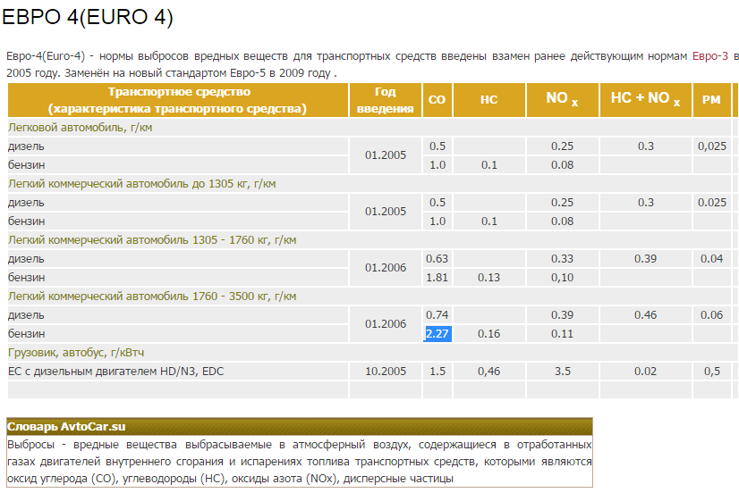

Евро-3(Euro-3) - нормы выбросов вредных веществ
Евро-4(Euro-4) - нормы выбросов вредных веществ
Авто Audi A4 B6 2002года (USA) 1.8T 123kW.
к какому классу экологичности относится мой авто? и разобраться работает кат или нет, согласно полученным цифрам.
Добавлено спустя 33 минуты 30 секунд:

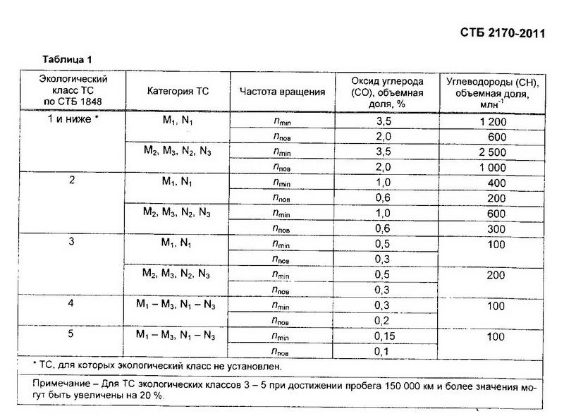

сам нашел таблицу соответствия класса экологичности и цифр в диагностической карте:
Нормы для бензиновых двигателей
Т.е. машина вполне вписывается в нормы 4 экологического класса ТС по СТБ 1848
Это при том что на масле Mobil 0-w40 проехал почти 10 тыс и 15 тыс на воздушном фильтре. При их замене показания были бы лучше.
Подозреваю, что экологические классы скопированы с евро.
В этом случае получается катализатор работает? Тогда почему ошибка? или нужно внимательней посмотреть когда она появляется, в каких режимах работы?

Сообщение Сергей73 » 23 июл 2015, 15:05
bykot писал(а):Т.е. машина вполне вписывается в нормы 4 экологического класса ТС по СТБ 1848
Сегодня прошёл техосмотр. У меня машина практически вписывается в нормы 5 экокласса, только при повышенных оборотах чуть-чуть больше нормы CH:
мин. обороты: СО 0,13 СН 98
повыш. обороты: СО 0,12 СН 143
Чек горит - Р0421, Р0431 "снижение эффективности работы катализатора"
