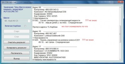

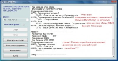

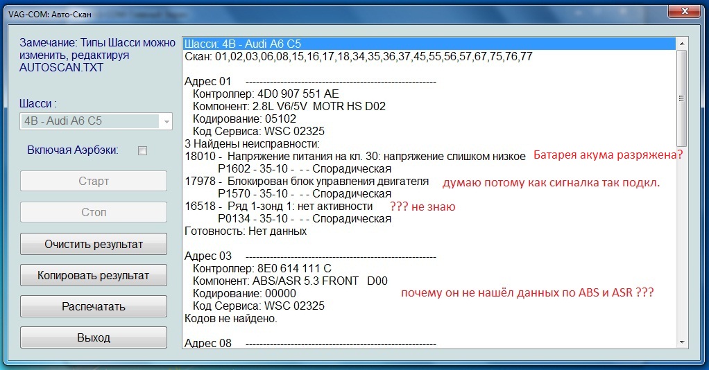

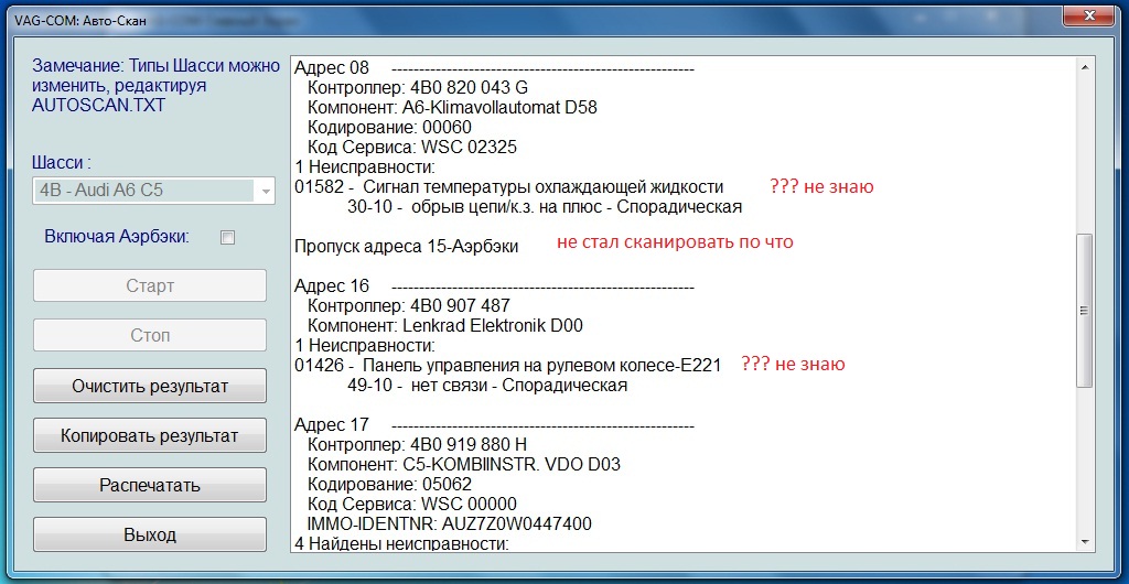

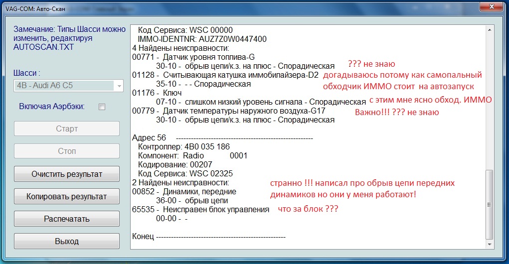

Парни приехал кабель вагком, cделал первый скан ошибок (делал автосканирование) потому как ещё в этом чайник
После сканирования нашёл кучу спорадических ошибок
Некоторые догадываюсь, но о многих и не знал))
кому не сложно, может подскажите, по тем, где я вопросы поставил?! (Для увеличения кликните по скрину)
Я даже не смог нормальный лог фаил выложить с ошибками, пробывал но не получилось, если не сложно, подскажите. Жму на кнопку КОПИРОВАТЬ РЕЗУЛЬТАТ и ничего не происходит.

Юра 80 писал(а):Владимир74, есть раздел специальный - Программы для диагностики авто. В нем подраздел - VAG-Com
в нем - девять тем, которые все возможные вопросы охватывают. Зачем еще одна тема???
Создавай в правильном месте, а эту я грохну.
создал там где нужно затирай.

DIA писал(а):
Владимир74 писал(а):кому не сложно, может подскажите, по тем, где я вопросы поставил?!
Подскажем не вопрос потерпи, ошибки обычным текстом если можешь выложи что бы выделить можно было.
Если кликнуть на скрин то он станет большой и всё отлично видно ;-)

Сообщение DIA » 02 фев 2013, 23:10
Владимир74 писал(а):Если кликнуть на скрин то он станет большой и всё отлично видно
Да это понятно, так я не могу выделить мышкой и скопировать в буфер потом отправить на ЭВМ а та в свою очередь сама и распишет что делать надо, придется в ручную.

Сообщение Владимир74 » 02 фев 2013, 23:17
Ёмаё а у меня только в таком виде :-( Я незнал как сделать грамотно лог неисправностей и сохранял картинками.Во беда

Сообщение DIA » 02 фев 2013, 23:34
Владимир74 писал(а):Ёмаё а у меня только в таком виде
Не очкуй сча все поправим, оч ценная инфа в архиве, и по ней все разложим, двигатель такие коробас такие климат конторль такие итд, ну естественно по блокам, потом научишься номера ошибок распечатывать прямо с ваг кома,
Добавлено спустя 22 минуты 46 секунд:
Приборная панель адрес 17
00771 0303 Датчик уровня топлива-G
Проверять сам датчик или проводку до него, находится в баке.
00779 030B Датчик температуры наружного воздуха-G17
Тоже самое только он находится пред радиатором охл двигателя и бампером хороше виден когда откр капот.
По мобику как ты писал все ясно.
Радио или что там у тебя. адрес 56
00852 0354 Динамики, передние
Да они то работают но вот блок пишет неисправен и требует замены у него просто снесло крышу,
ошибка 65535 FFFF Неисправен блок управления
это приговор, но если не гемороит забей.
Эл двигателя адрес 01
18010 465A P1602 Напряжение питания на кл. 30: напряжение слишком низкое
Не обращай внимания если с энергобалансом все в порядке, возможно был тяжелый запуск напряжение на акуме просело музон на всю слушал :crazy_NG: вот и ошибка.
16518 4086 P0134 Ряд 1-зонд 1: нет активности
Вот эт уже посерьезней, надо проверить лямдо зонд его накал приход напряжения на него и функционал, как правило замена, а лучше двух, правая сторона на выхл трубе ближе к мотору.
Ну пока хватит устал я уже .

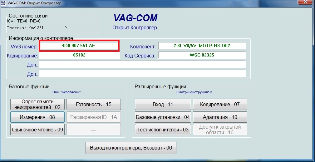

Сообщение DIA » 04 фев 2013, 19:50
Владимир74,
Продолжим, AUDI A6 C5 ALG 2.8 МКПП, и все? А где самое главное модельный год, двигатель этот ставился с 1997 года по 2002, решение проблемы по неисправности с одной ошибкой могут отличатся для 97 года и 02 года, как электросхемами так и шинами комуникации и блокам, вам про какой год расказывать.

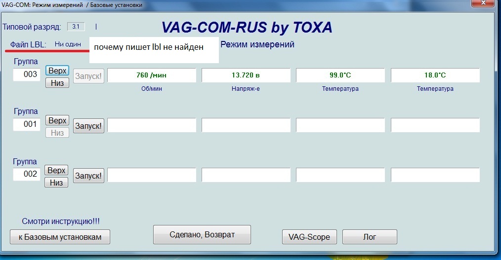

Сообщение Владимир74 » 04 фев 2013, 23:36

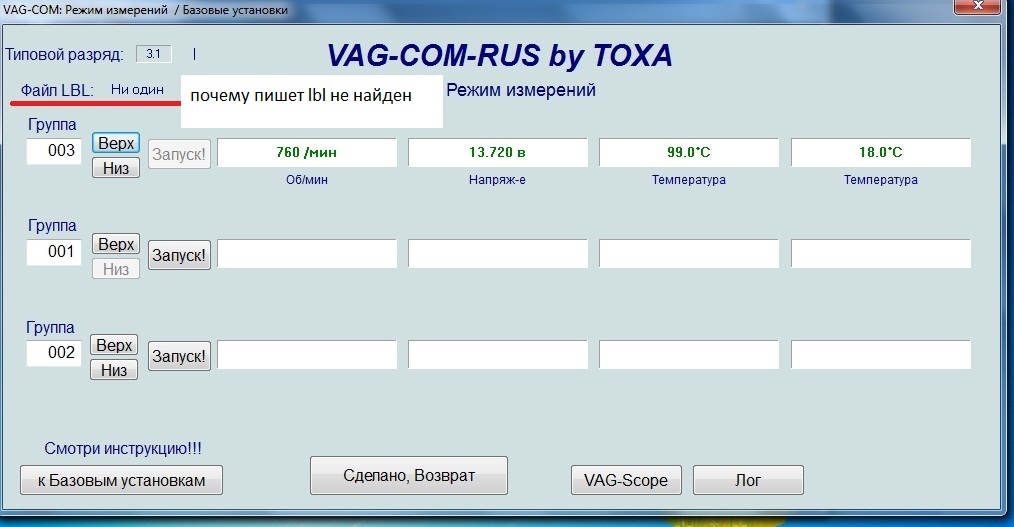

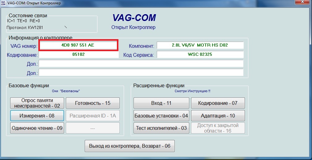

Здраствуйте DIA модельный год 98, Дросель газа с тросиком ещё не электронный.Вот и я заметил что группы показаний разнятся :-)Вот мои первые иследования в ДВИГАТЕЛЬ->>ИЗМЕРЕНИЯ->> установил группу 003 и увидел четыре показания ...слева направо 3)Температура ОЖ на мозги
4)Температура воздуха на впуске ДЗ Озадачился тем что вроде на мозги приходит то что надо а вот при -1С на улице , почему то на впуске аж 18С правда мотор уже был нагрет.Это нормально?
Добавлено спустя 8 минут 49 секунд:
И за одно выложу скрин когда захожу в режим ДВИГАТЕЛЬ его кодовое обозначение
AUDI A6 C5 BLACK ALG 2.8 МКПП
Сообщение DIA » 05 фев 2013, 07:31
Владимир74 писал(а):Температура воздуха на впуске ДЗ Озадачился
Правильно, но это легко проверить, с утреца когда полность остывший авто подкрадываешься к нему подключаешь диагностику и на всех температурных датчиках смотришь, должна быть одна температура соотв наружной.

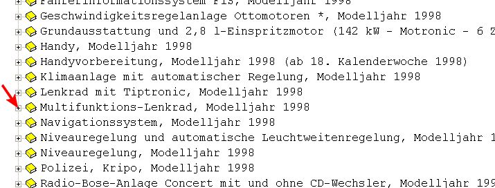

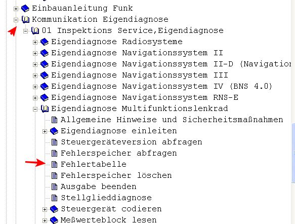

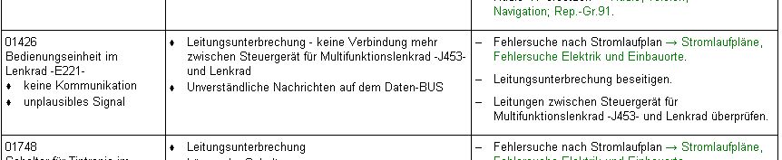

01426 0592 Панель управления на рулевом колесе-E221
Берем эльзу и выбираем свой авто находим нужный блок и переводим что эти фрицы написали по этой ошибке, и согласно плана устраняем неисправность.
Добавлено спустя 9 минут 14 секунд:
Я тебе просто указал путь как действовать, там может отличатся выбор руль с типтроник без итд выбирай сам по компл, все рядом.

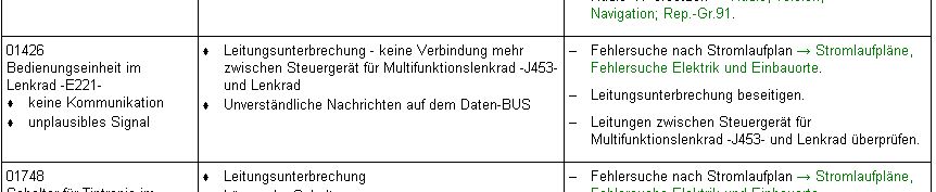

Находим свой блок
Находим ошибку, там написано нет электрического соединения или помеха итд, решение проблемы проверить проводку, согласно эл схемы, идем в эл схемы.

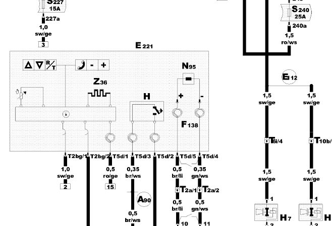

Вот он заветный пункт в эл схемах, раскрываем его.
И вот заветная эл схема, берем тестер и прозваниваем согласно её, устраняем неиспр и все в шеколаде кнопки на руле начали работать.
