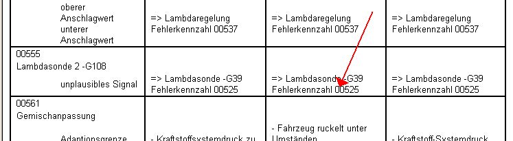

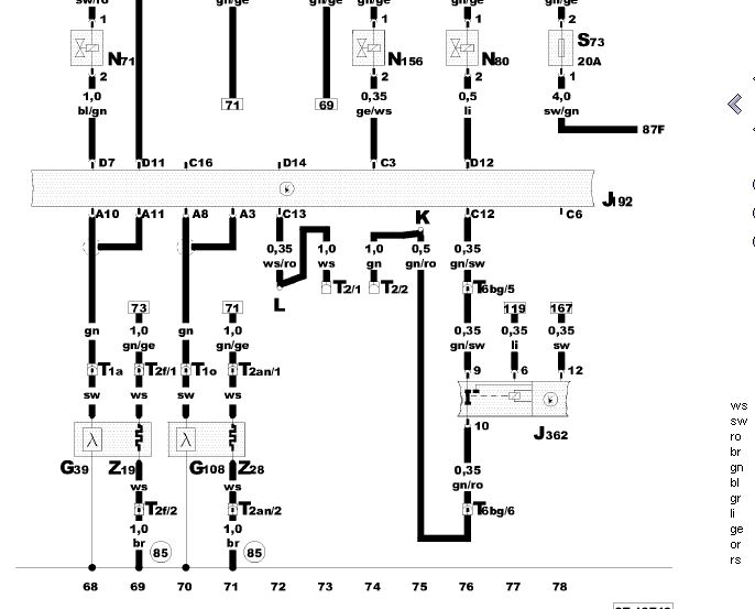

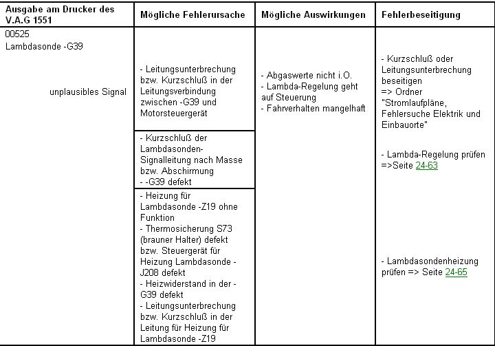

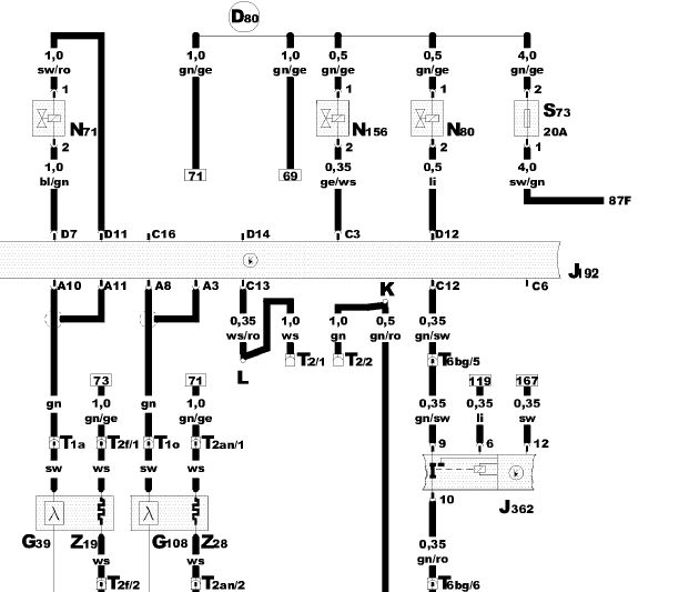

Друзья.
Собственно такой вопрос - как то решил проверить машинку -что-то подтупливать стала она. :(
Ваг-ком показал две ошибки - 00525 (датчик G39) и 00555 (датчик G108) - лямбды, спорадические. Как я понял, они скоро помрут.
Потом их стер -покатался целый день - проверил - нет ошибок. Через 2 дня показало спорадическую на G108 снова.
Хотелось бы еще узнать - Где в каких каналах программ их (датчики) искать и их точные показания? Направьте пожалуйста (только не на СТО) :lol:
Машинка А6 С4 2.6 ABC 1996 - две лямбды.
спс всем откликнувшимся.
