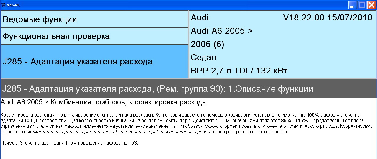

KING писал(а): подскажите пожалуйста, как ВАГом сделать коррекцию расхода.
У меня где-то на процентов 20 меньше показвает.

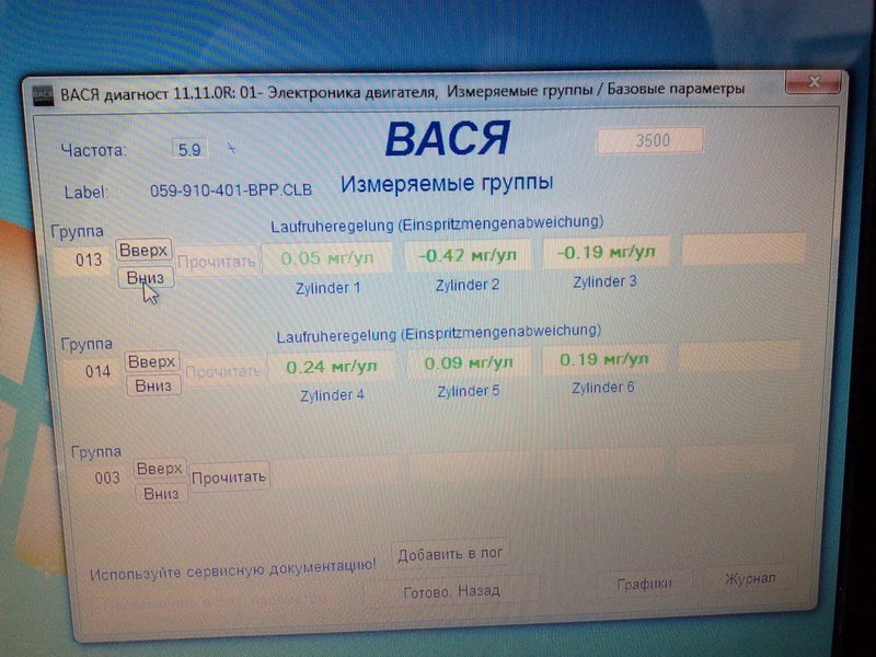

Ребята посмотрите на фотку пожалуйста, что я измерил ? :shock2:
Это форсунки на холостых. Что с ними ? И почему когда газую, показания меняются и совсем другими становятся, после прогазовки ?
То в плюсе все форсунки, то в минусе :?
Отчего это ? Или всё относительно.... :crazy:
Сообщение Властелин колец » 18 фев 2012, 20:07
KING, все нормально у тебя...
SAE-12
Сообщений: 902
Авто: А-3
Сообщение SAE-12 » 18 фев 2012, 20:17
Что ж ты хотел? Группа 13 и 14.
Все нормально.
Вот когда колбасить начнет - тогда увидишь другое. :D
KING
Сообщений: 323
Авто: Avant 2.7 Tdi BPP
Сообщение KING » 18 фев 2012, 20:22
SAE-12 писал(а):Что ж ты хотел? Г
Что б везде нули были... :pray: :lol:
А допуск по показаниям +- 2.99 мг на цикл ? Я правильно понял ?
Сообщение Властелин колец » 18 фев 2012, 20:28
KING, :yes:
SAE-12
Сообщений: 902
Авто: А-3
Сообщение SAE-12 » 18 фев 2012, 20:32
Хотел, бы я тоже номер с одних нулей и флажок РБ, да не дано.
Так же тут сравнивается работа форсунок, так как в один цилиндр нужно влить чуть больше, в следующий чуть меньше и скорректировать сами обороты, чтоб было равномерно. Всегда идут - и +.
Двигатель снашивается не равномерно, даже с завода по нулям не идут.
P.S. Если память не изменяет допуск -+ 2,9 :)
KING
Сообщений: 323
Сообщение KING » 18 фев 2012, 20:46
SAE-12 писал(а):P.S. Если память не изменяет допуск -+ 2,9
То есть если цифры болше 2.9 , тогда кердык балалйка, то есть форсунка ?
