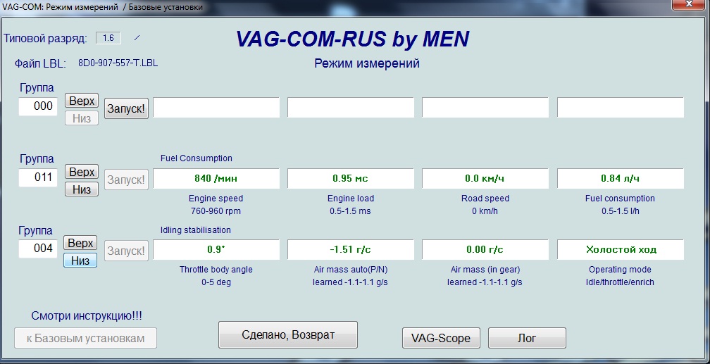

IlyaBerdenev
Сообщений: 4
Зарегистрирован: 15 фев 2013, 22:17
Авто: А4 B5 1.8T Quattro
Сообщение IlyaBerdenev » 20 авг 2013, 08:42
В 004 группе 2 значение в норму не вписывается... ДМРВ?
и на холодную делал замер во второй (002-4) группе тоже косяк... или диагностику только на прогретом надо делать?
