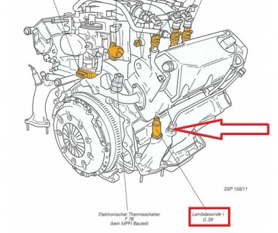

Juk писал(а):что за 2 ошибка и как ее исправить
http://wiki.ross-tech.com/wiki/index.php/00532

Juk писал(а): какая лямбда неисправна
- Юра 80
- Сообщений: 20894
- Темы: 423
Juk писал(а):лямбду можно тестерам проверить?
можно. на рабочей машине, не китайским тестером и проверить. Советской Ц-шкой
При установленном пределе в 1В стелочка должна быстро колебаться - почти от нуля.
mski, то, на что ты стрелочку поставил - это не трубка для проверки СО? А лямбда - рядышком, чуть левее.

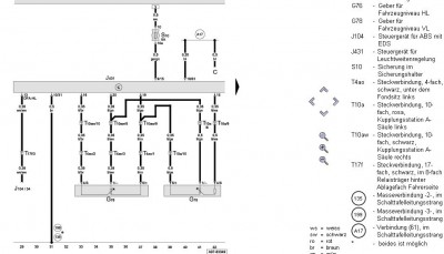

Всем доборый день.
Помогите, пожалуйста, разобраться с проблемой по датчику положения кузова. Ваг-ком дает следующую ошибку:
1 Fault Found:
00776 - Level Control System Sensor; Left Front (G78)
31-00 - Open or Short to Ground
До этого был обрыв одной из жил провода, подходящего к датчику. Я его перепаял, но через некоторое время ошибка (желтая иконка с фарами) стала выскакивать снова. На днях обрезал все три провода и заново перепаял.
В чем может быть проблема: 1) неправильно спаял? 2) датчик под замену?
спасибо!

Юра 80 писал(а):jimcrow писал(а):В чем может быть проблема:jimcrow писал(а):Open or Short to Ground
обрыв или короткое замыкание
спасибо. это я понимаю.
Вопрос в другом - что смотреть: проводку (мою пайку? может ли быть такая ошибка из-за того, что перепутаны местами провода?), или сам датчик под замену? Или, как убедиться, что на фишку синнал поступает правильно? Не хотелось бы платить тучу денег за датчик, если проблема в проводке.
Нашел на ross-tech описание данной ошибки:
Possible Causes
Level Control System Sensor Front Left (G78) faulty
Wiring/Connectors from/to Level Control System Sensor Front Left (G78) faulty
Possible Solutions
Check Level Control System Sensor Front Left (G78)
Check Wiring/Connectors from/to Level Control System Sensor Front Left (G78)
Отсюда возникает вопрос, как исключить одно (проводка) или второе (датчик), т.е. как проверить работоспособность проводки и датчика?
- Юра 80
- Сообщений: 20894
- Темы: 423
jimcrow писал(а):как убедиться, что на фишку синнал поступает правильно?
-подключить рабочий датчик
-выяснить, какой сигнал поступает с датчика и сделать эмулятор этого сигнала.
jimcrow писал(а):как проверить работоспособность проводки
выдернуть датчик из разъема. Найти блок (физически) куда идет провод от датчика. Найти распиновку блока. Собственно прозвонить проводку.
других вариантов, наверное, нет.

Мне бы таки проблемы, там до того просто что трудно сделать умное лицо
Там датчик сгнил распостраненная болячка, поменяй местами зад перед и если ошибка перекачует то и вся проверка другое дело геморно, снял фишку прозвонил питание должно быть 5 вольт косвенно два провода прозвонил ну а сигнальный надо лезть в разъем Т10а 10 пин, по салону маловероятно что он отгниет, удачи.
Там датчик сгнил распостраненная болячка, поменяй местами зад перед и если ошибка перекачует то и вся проверка другое дело геморно, снял фишку прозвонил питание должно быть 5 вольт косвенно два провода прозвонил ну а сигнальный надо лезть в разъем Т10а 10 пин, по салону маловероятно что он отгниет, удачи.- Вложения
vw-wi_rl_A_ru-RU_A05_5608_59_wi_30263047_xml_xsl=3.pdf- (79.72 KiB) Загружено 280 раз

DIA, сегодня "погонял" немного ваг-комом (до ямы пока добраться не удалось, чтобы поковыряться с фишкой и датчиком), и вот что обнаружилось:
напряжение не заднем (рабочем) датчике изменяется в пределах 2.36-2.39В при движении авто по небольшим ямам, при этом на переднем датчике выдает неизменные 0.2В.
Правильно ли я понимаю, что ток на передний датчик все-таки поступает, а от него нет обратной реакции? т.е. вероятнее всего датчик под замену? По идее, можно попробоавть изменить сопротивление на снятом датчике, и оно должно изменяться при перемещении тяги, правильно дуамю?
заранее спасибо!
