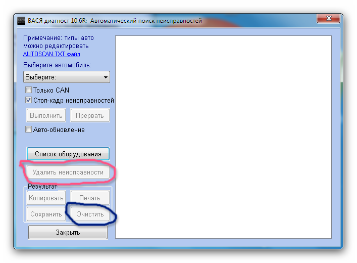

а когда нажимаешь на кнопку clear all DTS`c(ну или что-то типо того) в VCDS 10.6, это что очищается?
А то когда нажимаешь на Clear, ошибки остаются вроде бы, а вот на clear all DTS`c, боюсь нажимать, т.к. какое-то предупреждение выскакивает
[/quote]
это ты в поиске неисправностеи смотришь??? под кнопкой список оборудования???
мдя, ты стираешь результаты опроса неисправностей, а надо стирать ошибки это и есть clear all DTS
предупреждение вылазит о том что ты не копировал результат диагностики :)

mski писал(а):это ты в поиске неисправностеи смотришь??? под кнопкой список оборудования???
Спасибо за инфу, а то я думаю: "какого черта эти ошибки остаются" :jokingly:
