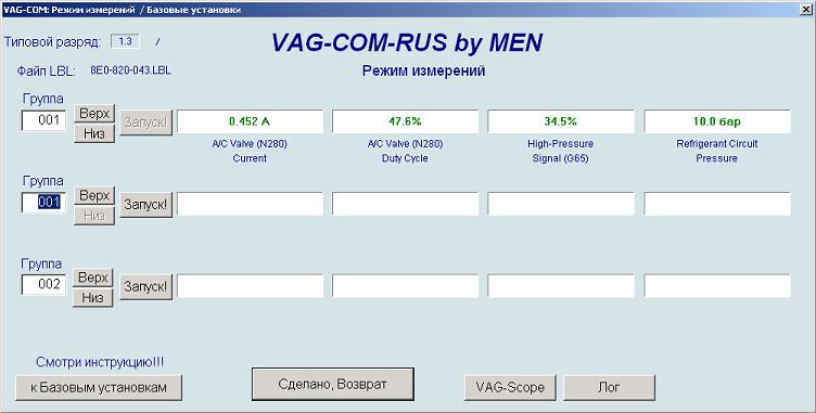

Дозаправил систему фрионом, давление 9 бар по вагу, при выключенном econ холодная одна трубка холодная, другая горячяя, думаю дело в залсонке, одним словом кондиционер похоже работает, а холод в салон не поступает. по компу ошибок нету. может у кого была такая проблемка?

Входная трубка на испаритель после дросселя (гайки на трубке) должна быть очень холодная (3-5 градусов), другая выходная около 5-7 градусов. Давление на низком контуре около 2 атм. Высокое давление на конденсаторе при полной нагрузке до 15 атм. Компрессор должен включаться вместе с вентиляторами. Проведи через VAG тест климата (будет дуть поочереди с каждой заслонки то горячим то холодным воздухом).

провел тест климата через ваг. только непонятно, какая заслонка отвечает за кондишен??

Если бы заслонки не правильно работали, на VAG COMе были бы ошибки, т.к. есть обратная связь по положению заслонки.
Холод-тепло перекрывает по моему одна заслонка. Скачай программу самообучения SSP208, описание каналов климата и посмотришь, поворачивается заслонка или нет.
