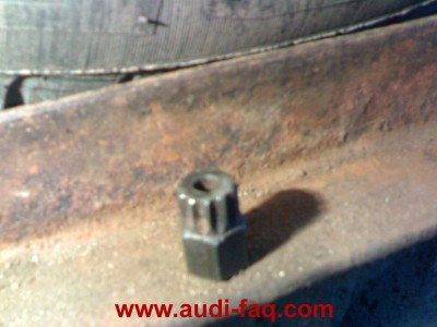

Может кто может поделиться ключиком для проверки уровня масла в коробке А4 ? (там типа звёздочки ключик )
вот такой
:hi:

Димон на Аванте писал(а):Может кто может поделиться ключиком для проверки уровня масла в коробке А4 ? (там типа звёздочки ключик )
вот такой
:hi:
Вот только этим Вы не пробку уровня открутите,а сливную.
