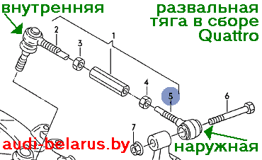

Кто ставил на Quattro заднюю тягу регулировки развала в сборе? Как ходит Lemforder?
Сообщение Игорь » 18 апр 2011, 10:16
zzzoleg, я ставил заднюю развальную тягу в сборе Lemforder. Там обычно из строя выходит наружная шаровая головка - появляется характерный скрип на кочках как у телеги, а вот внутренняя поустойчивее - ни разу не выходили из строя.
Развальная тяга задняя в сборе A6Q C4
Развальная тяга задняя в сборе A6Q C4.png (9.52 KiB) 4984 просмотра
Задняя правая Lemforder после замены проехала 127'608км и была заменена на такую же (тогда обе были заменены), а вот задняя левая тяга (VAG) проехала 156'228 км прежде чем была заменена на Lemforder.
В последний раз хотел купить VAG, но т.к. его цена была в ~2,5 раза дороже за Lemforder, то купил последнего.

Спасибо Игорь, вопрос по производителю исчерпан! А есть ли смысл менять отдельно наружную шаровую головку?
Сообщение Игорь » 18 апр 2011, 13:22
zzzoleg писал(а):Спасибо Игорь, вопрос по производителю исчерпан!
:hi: Пожалуйста!
zzzoleg писал(а):... А есть ли смысл менять отдельно наружную шаровую головку?
Имеет смысл. Понтовщик в своей A6Q C4 2,5TDi так неоднократно поступал (Lemforder ставил) - менял только наружную шаровую головку и лишь один раз поначалу заменил тяги комплектом. Внутренние ни разу не выходили со строя.
В следующий раз и я так поступлю - только одну часть заменю.
