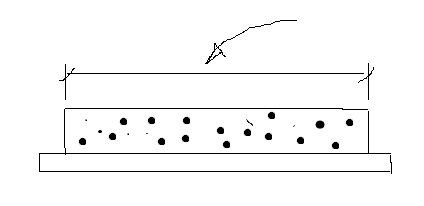

Сообщение parovoz » 03 окт 2018, 12:44
alejandro82 писал(а):Источник цитаты
parovoz писал(а):Источник цитаты Там два варианта под обычный ручник и электрический
у них длина на 10мм отличается.
mitt1, номер колодок есть?
О каких 10мм идет речь? Номер ориг колодок - 4F0698451D

Сообщение alejandro82 » 03 окт 2018, 13:04
parovoz, вы видимо больше знаете об автомобиле mitt1
Я вижу что на A6 C6 c мотором 2.0TDI могли устанавливаться 4F0 698 451 F и 4F0 698 451 D.

Сообщение mitt1 » 03 окт 2018, 13:18
parovoz, alejandro82, размеры металлической пластины (на которой установлены фрикционы), одинаковые, что в старых колодках, что в новых (идеальное совпадение - похоже, что на одном штампе сделаны). Меньшего размера сами фрикционные накладки.
Я художник хреновый - размер указанный стрелкой меньше
Отправлено спустя 1 минуту 4 секунды:
Подделка?
