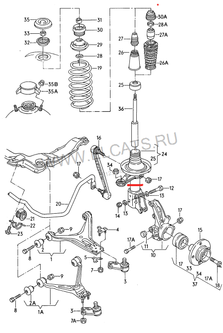

Может кто-нибудь знает как на AUDI80B4 2.0E можно перед поднять , чтобы увеличить дорожный просвет . Ну может какие аммортизаторы допустим от 100-ки поставить или пружины или опорные или слышал , что в России какие-то специальные наборы продаются на любой авто для увеличения клиренса. Зад поднял путем наварки дополнительных проушин от старых аммортизаторов , а вот с передом ничего не могу придумать.

Короче идея такая . Там где на рисунке красная линия , по ней сделать разрез и вварить либо кусок трубки такого же диаметра , ли кусок от другой втулки см на 3-4 , а чтобы аммортизатор не провалился положить что нибудь в стойку . Что скажете , но признаюсь , что хотелось бы что нибудь по проще :smile: .
