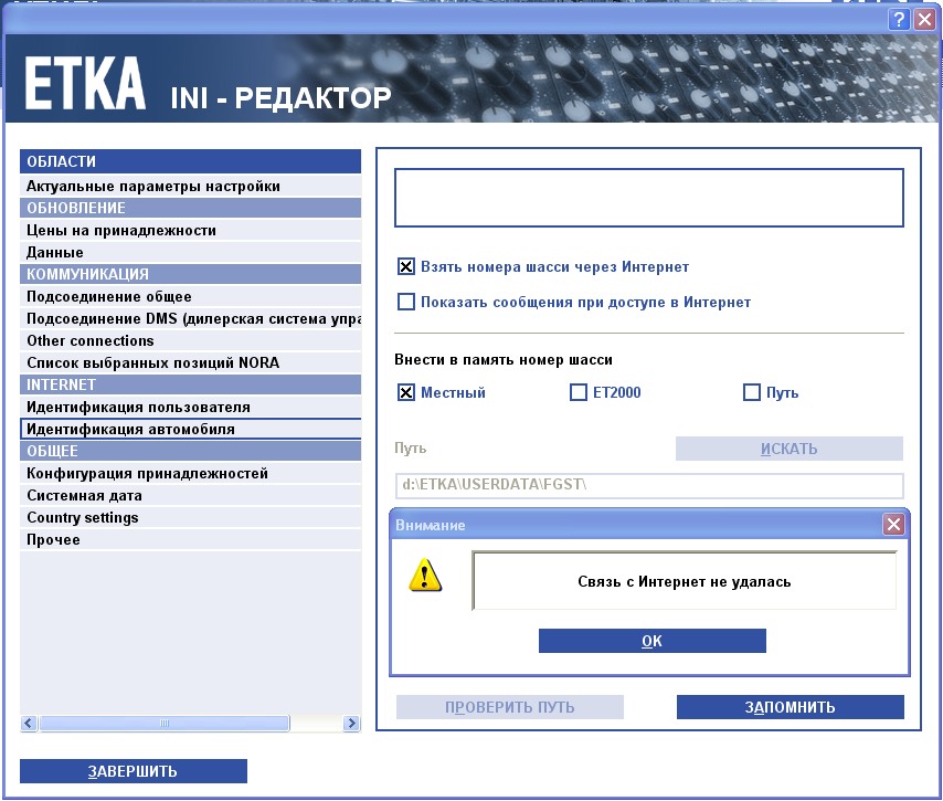

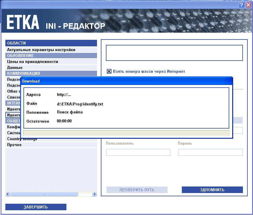

:twisted: только что установил ETKA 7. При этом хотел проверить одну свою гипотезу на предмет лишних каталогов в дистрибутиве (DATA.AUS, DATA.IN, DATA.PNT) и сделал установку без этих каталогов.
Программа запустилась, но вот не могу заставить обновляться с tecar'а - пишет, что обновлений нет, хотя они точно лежат на сервере, т.к. я на рабочем компьютере обновлялся оттуда.
ЗНАХАРЬ, ты же ведь устанавливал ETKA 7 со взятого у меня дистрибутива. Ты с этими каталогами устанавливал или без них? Твоя ETKA 7 обновляется?
При попытке указания запрашивать информацию по VIN'ам из Интернета делается небольшой тест:
Номера шасси через Интернет
И затем через 1-2 секунды сообщается, что Связь не удалась.
Номера шасси через Интернет - связь не удаласъ
И тут же снимется "птичка" со строки Взять номера шасси через Интернет.
:ugeek: Есть у кого какие дельные мысли? конечно, переустановить ETKA 7 я смогу, но прежде хочу убедиться, что не в троице ли каталогов дело?

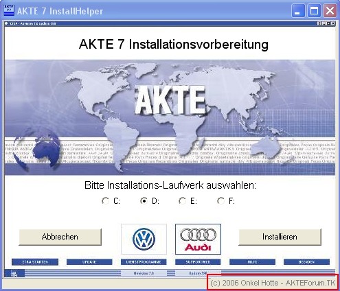

Сообщений: 14727
Сообщение Игорь » 07 мар 2010, 16:36
Итак, ETKA 7 с дистрибутива установлена и работает:
Лого первого экрана установки ETKA 7 с дистрибутива от AKTEForum.TK
  1. Обновления AU-795, SE-322, SK-328, VW-794
  2. Ошибок в БД всех 4-ёх марок нет
  3. VIN'ы "пробивает"
  4. За обновлениями ходит, т.е. обновляется с tecar.com.ua
Как оказалось, 3 "лишних" каталога - они вовсе не лишние, а необходимые.
ЗНАХАРЬ, деинсталлируй свою ETKA 7 и заново её переустанави. Перед переустановкой не забудь в корневую директорию дистрибутива перенести "лишние" каталоги DATA.AUS, DATA.IN и DATA.PNT. В итоге корень дистрибутива будет такой:
