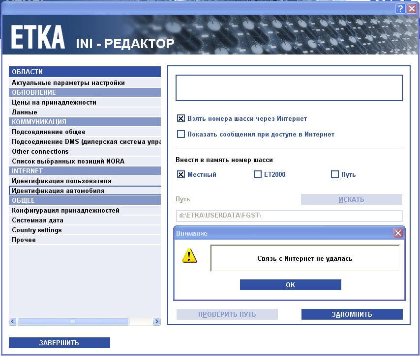

:twisted: только что установил ETKA 7. При этом хотел проверить одну свою гипотезу на предмет лишних каталогов в дистрибутиве (DATA.AUS, DATA.IN, DATA.PNT) и сделал установку без этих каталогов.
Программа запустилась, но вот не могу заставить обновляться с tecar'а - пишет, что обновлений нет, хотя они точно лежат на сервере, т.к. я на рабочем компьютере обновлялся оттуда.
ЗНАХАРЬ, ты же ведь устанавливал ETKA 7 со взятого у меня дистрибутива. Ты с этими каталогами устанавливал или без них? Твоя ETKA 7 обновляется?
При попытке указания запрашивать информацию по VIN'ам из Интернета делается небольшой тест:
Номера шасси через Интернет
И затем через 1-2 секунды сообщается, что Связь не удалась.
Номера шасси через Интернет - связь не удаласъ
И тут же снимется "птичка" со строки Взять номера шасси через Интернет.
:ugeek: Есть у кого какие дельные мысли? конечно, переустановить ETKA 7 я смогу, но прежде хочу убедиться, что не в троице ли каталогов дело?
Сообщение ЗНАХАРЬ » 06 мар 2010, 09:25
Игорь, я ставил ETKA без этих каталогов. У меня все так же как и у тебя, один в один. Так что может это из-за отсутствия этих каталогов?
Сообщение Игорь » 06 мар 2010, 16:29
ЗНАХАРЬ писал(а):... У меня все так же как и у тебя, один в один.
За исключением того, что твоя ETKA номера пробивает, а моя говорит, что отсутствует связь с Интернетом.

Игорь писал(а):а моя говорит, что отсутствует связь с Интернетом.
У меня один день тоже такое было, попробуй завтра еще раз.
