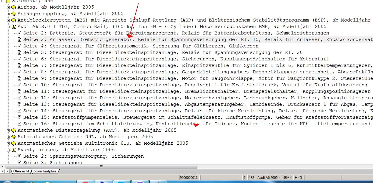

Эти новые эльзы еще тот танец с бубном, наверное год максимум пол года назад ставил на второй комп в офис на семерку, Экспериментов было недели две время не поджимало меня, то этого нет то того то еще чего. На ваш авто 4.0 версия и больше не надо но она не помню может не покатить на 7 винду и выше надо смотреть требования

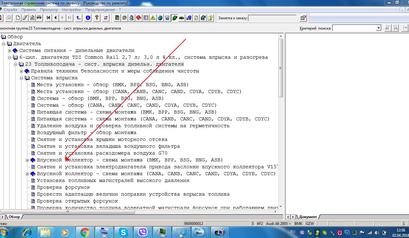

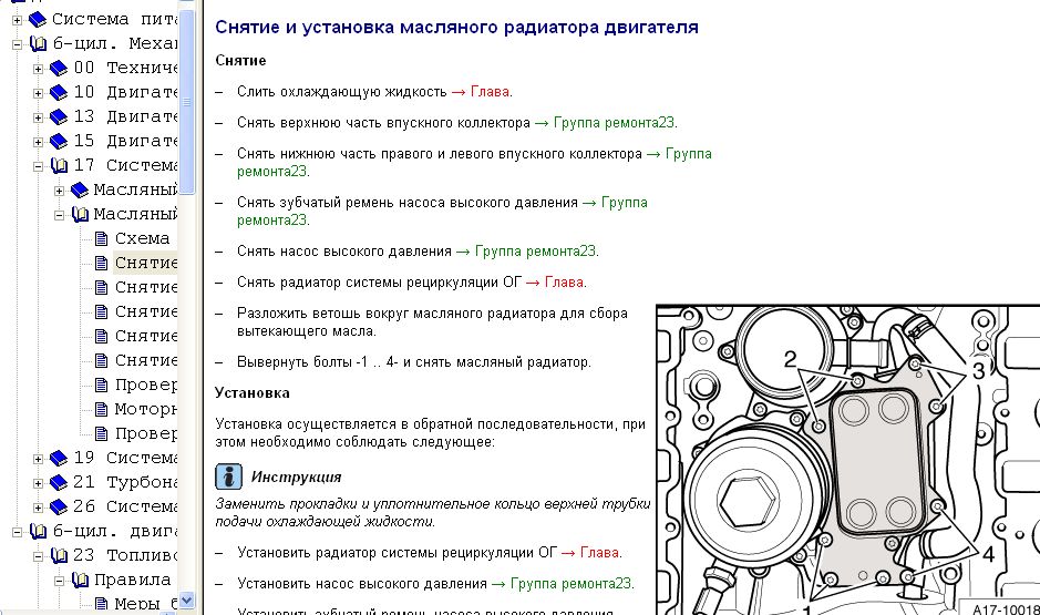

Макс писал(а):Источник цитаты Зеленым подсвечивается "Ремонтная группа 23",
Так идите туда и там все найдется, почему у вас там вопрос не знаю но знаю виноваты 100% прогеры ;)

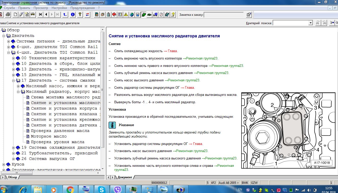

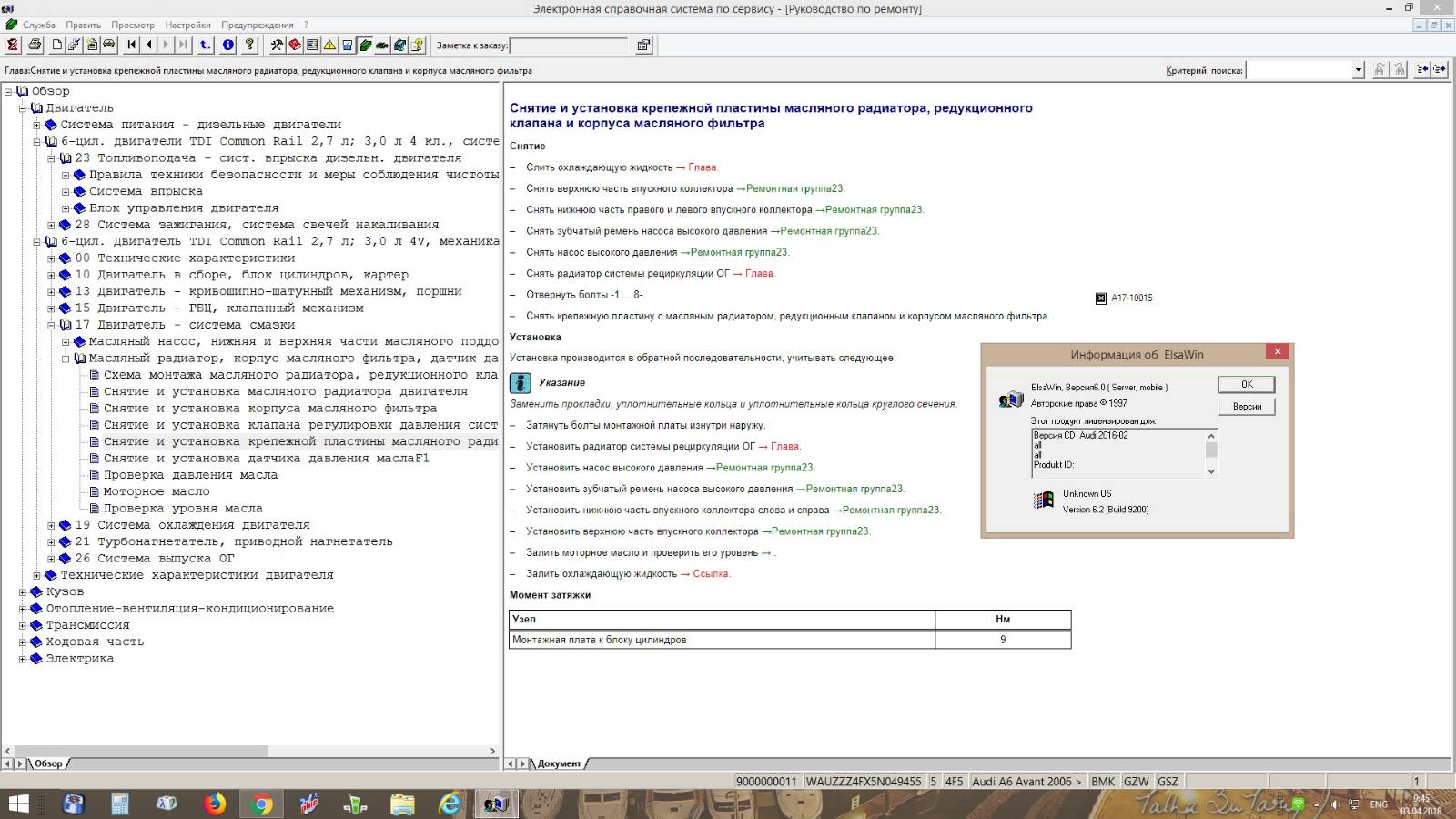

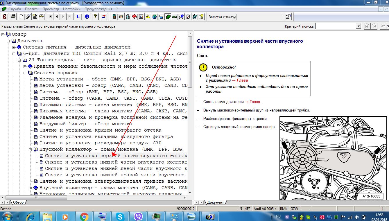

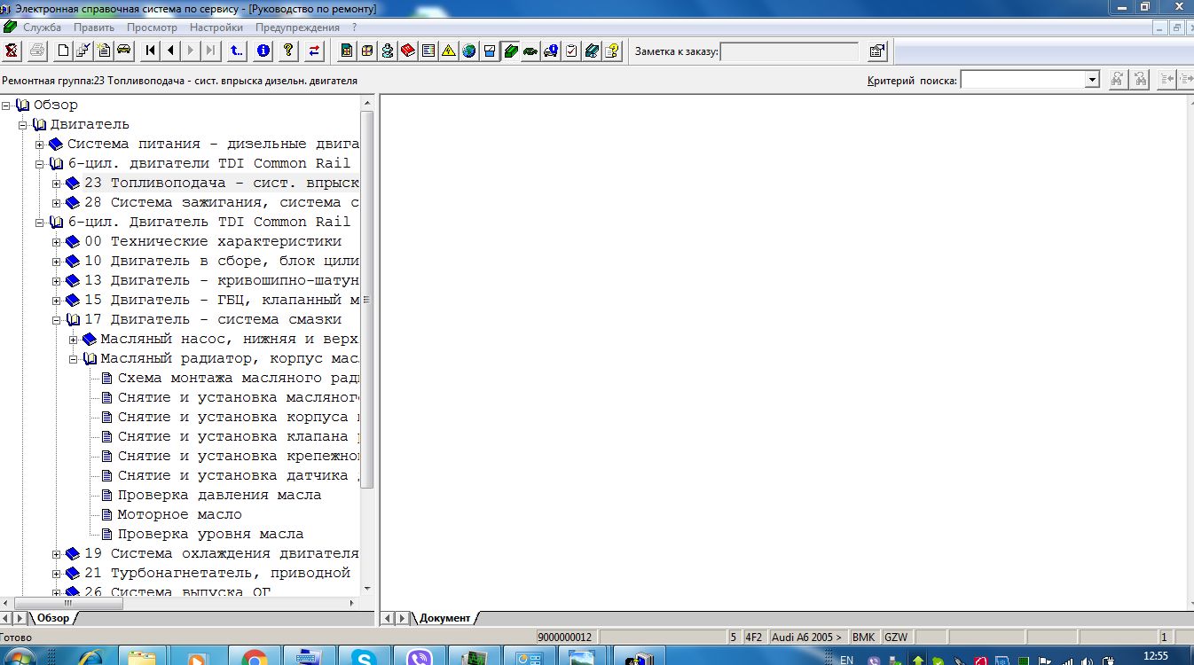

Я когда нажимаю на "Ремонтная группа 23" у меня вроде как начинает идти процесс перехода по этой ссылке, но результата нет (просто белый экран в табличке Эльзы).
По поводу установки, то я поочередно устанавливал все версии с более поздних к свежим.
Вы думаете что из-за того что у меня сейчас стоит достаточно свежая версия Эльзы, а автомобиль уже старый, могут быть глюки??

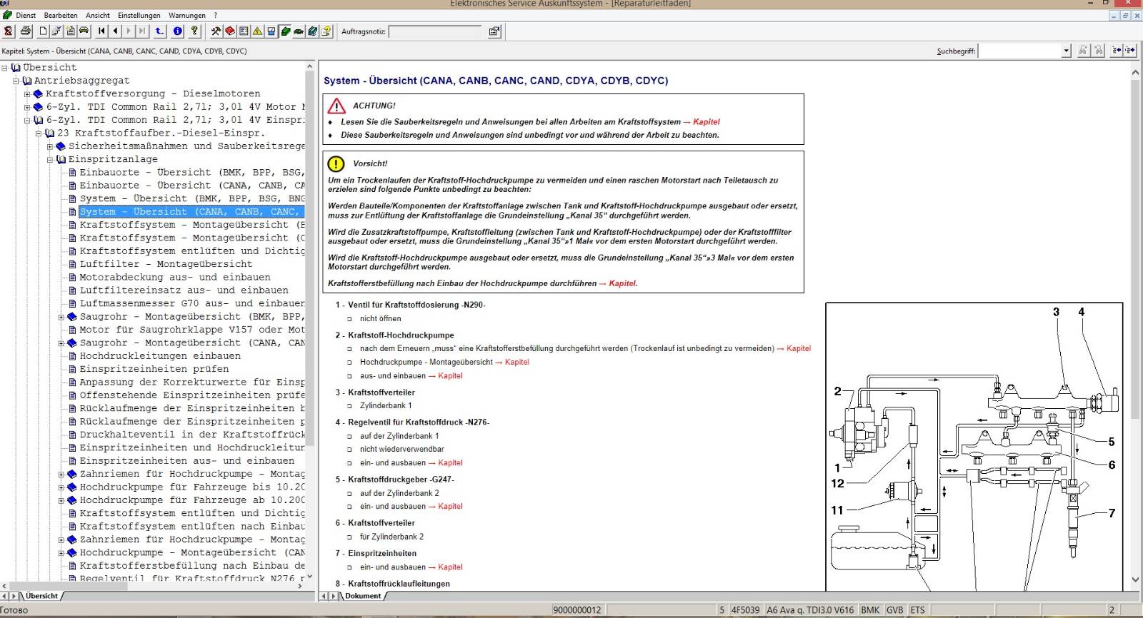

В Вашем скриншоте экрана на "Снятие и установку масляного радиатора" есть фотография самого радиатора, а у меня её и нет, чисто текстовая часть. А когда перехожу по зеленым ссылкам, то белый экран....

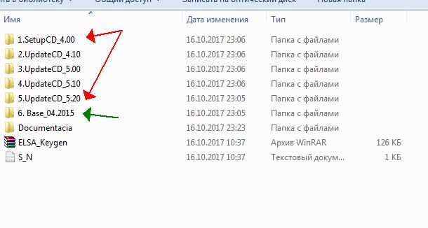

Макс писал(а):Источник цитаты По поводу установки, то я поочередно устанавливал все версии с более поздних к свежим.
Как понимаю оболочка красные стрелки то что вы устанавливаете, база зеленая можно прикрутить и другую, вы сами проги оболочки обновляете но не базы и не поэтому думаю у вас ничего не видно. прога как помню работает под эксплоэром и чего то не хватает в системе или не стоит итд итп, танец с бубном и у меня на второй неделе стало как я хотел, раз 10 операционку сносил ставил а эльз этих скаченных установленных :facepalm: По всем маркам :crazy:

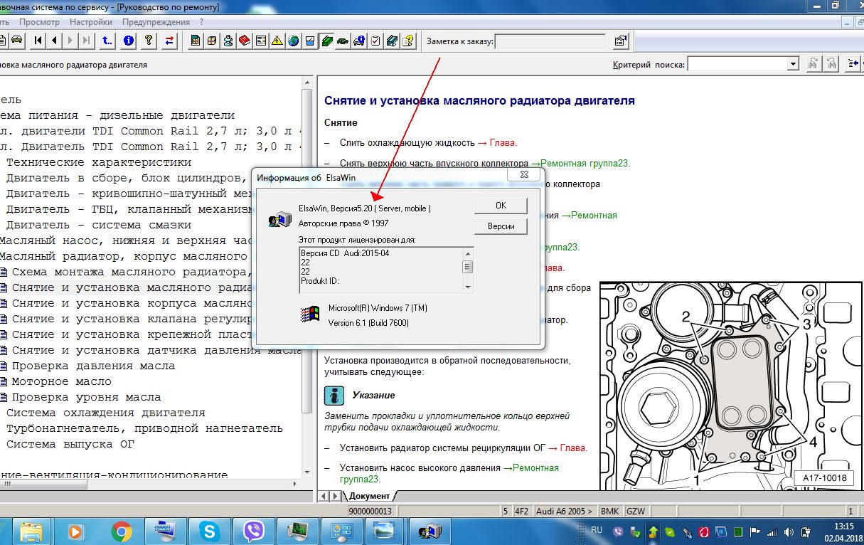

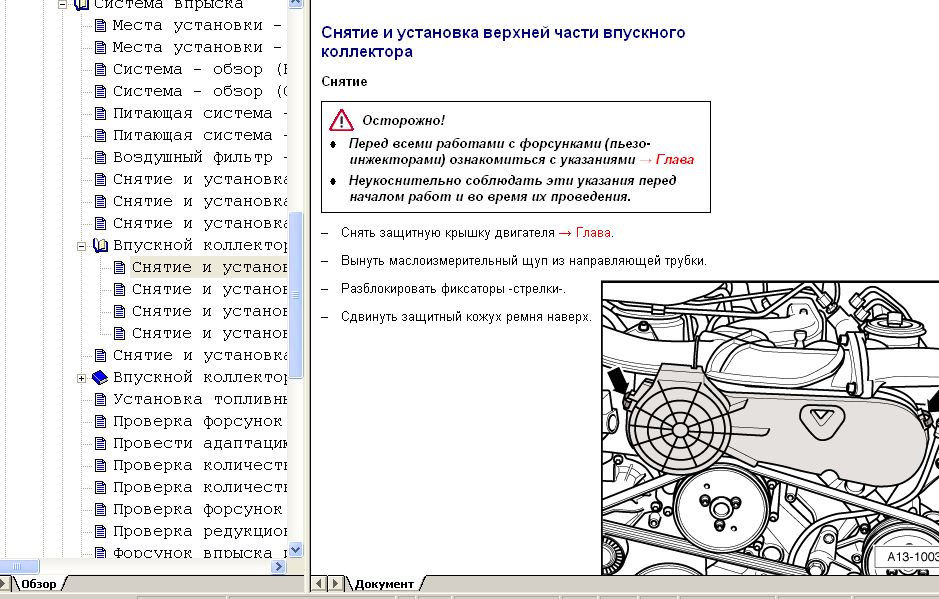

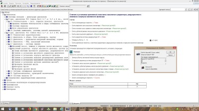

Макс писал(а):Источник цитаты В Вашем скриншоте экрана на "Снятие и установку масляного радиатора" есть фотография самого радиатора, а у меня её и нет, чисто текстовая часть. А когда перехожу по зеленым ссылкам, то белый экран....
Макс, Сегодня от нечего делать установил на лишний ноут как на картинке снизу, эльзу 5.1 просто ломило ставить 5.2 оболочку это не имеет значения думаю и все работает по вашим вопросам. Да по ссылке зеленой чистая группа так её раскрыл, это просто отсылает а там уже сам. Сейчас обновлюсь до 5.2 и посмотрю эти прогеры чудес шуфлем могут.
Отправлено спустя 8 минуты 50 секунды:
И на 5.2 все работает точно так же по вашему авто.

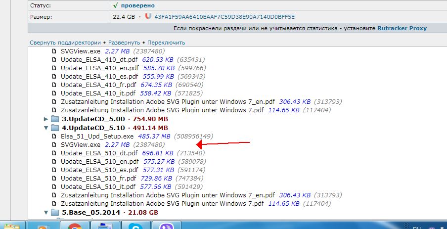

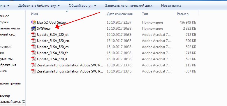

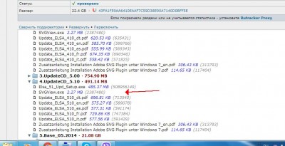

Скажите программа SVGView версии 3.0 - достаточно или нужно искать более свежую версию?
Ауди А6С6 2004 г.в. 3.0 ТДИ BMK АКПП кватро
ELSA - электронное руководство по ремонту и ТО а/м VAG
Сообщение DIA » 02 апр 2018, 21:06
Макс писал(а):Источник цитаты Скажите программа SVGView версии 3.0

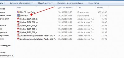

Покатит любая. она нужна для просмотра электросхем.

Макс писал(а):Источник цитаты Скажите программа SVGView версии 3.0 - достаточно или нужно искать более свежую версию?
Так они в раздачах лежат и нечего гемороится.

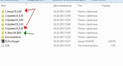

Макс писал(а):Источник цитаты Видимо нужно скачать другую базу....
https://rutracker.org/forum/viewtopic.php?t=4687868 100% рабочая :good: А потом обновляться можно хоть до последней естественно с базами.
Отправлено спустя 3 минуты 1 секунду:
Если и на этой будет так же то чего то не хватает в ОС или что то мешает антиврус может итд итп.. какая ОС у вас, все эти процедуры лучше всего с чистого листа начинать.

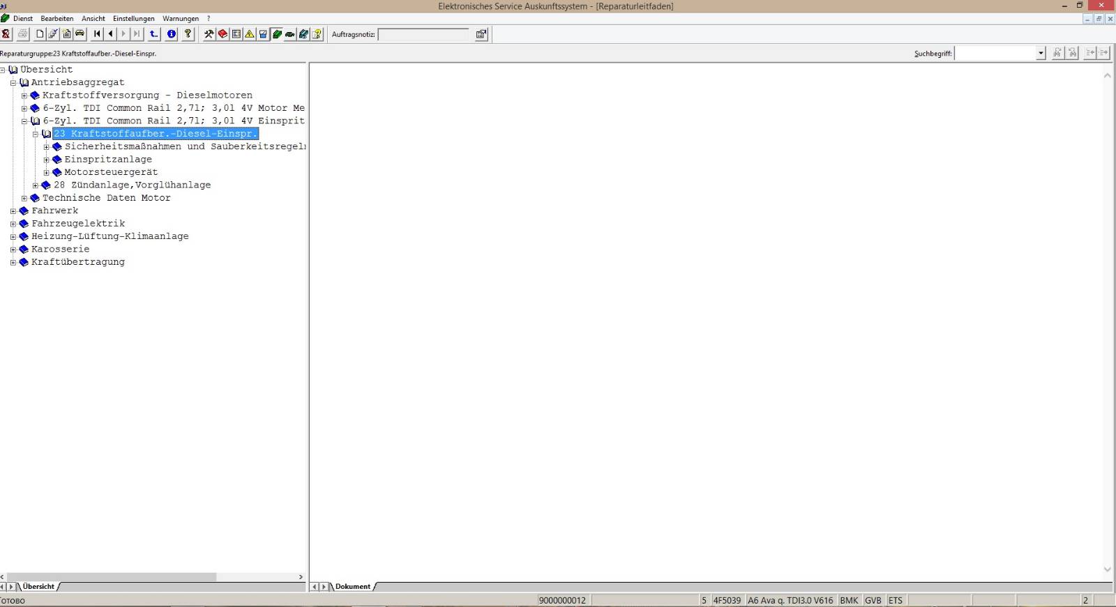

Сообщение fender » 03 апр 2018, 09:48
Макс, странно но все есть.и масляный радиатор и 23 группа. Elsa 6.0,база 02.2016.

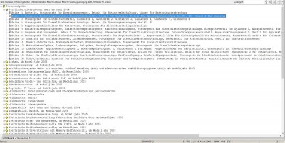

Сообщение DIA » 03 апр 2018, 10:15

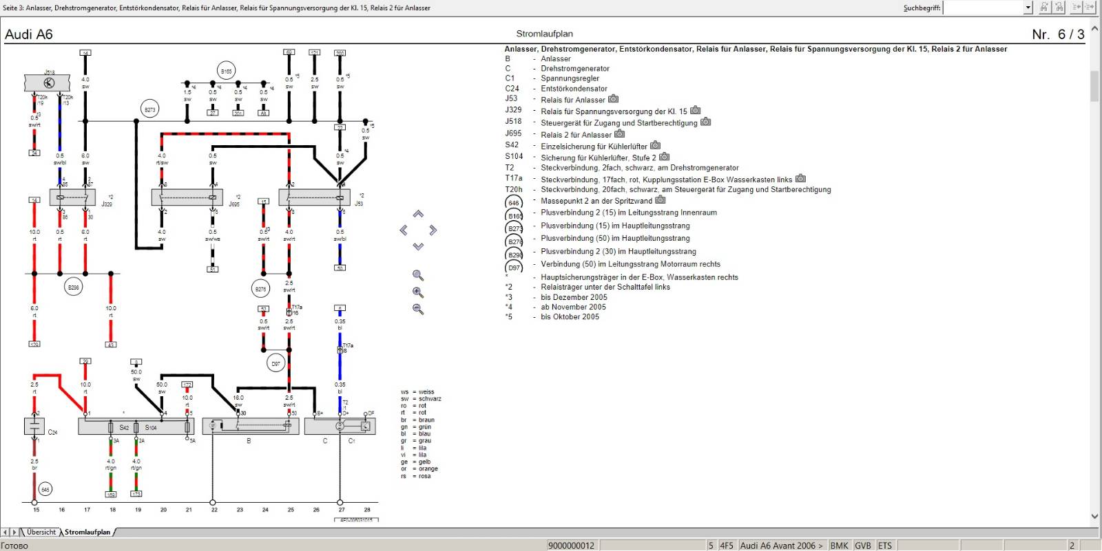

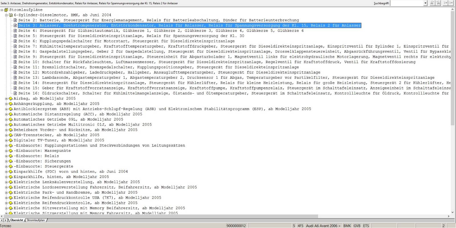

fender, Если не затруднит раскройте электросхему по стрелке на данный авто. как она на 6 выглядит есть ли разница очень интересуюсь :pray:

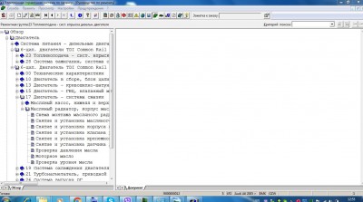

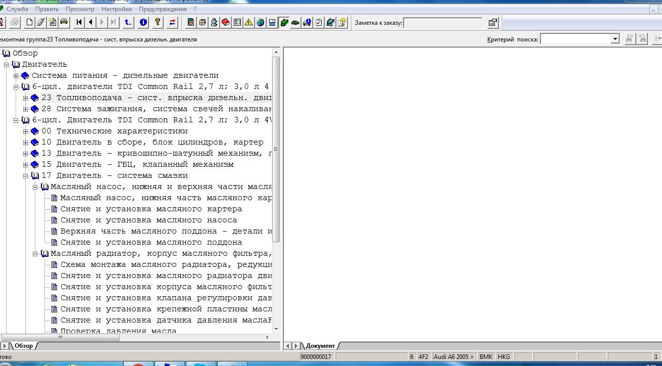

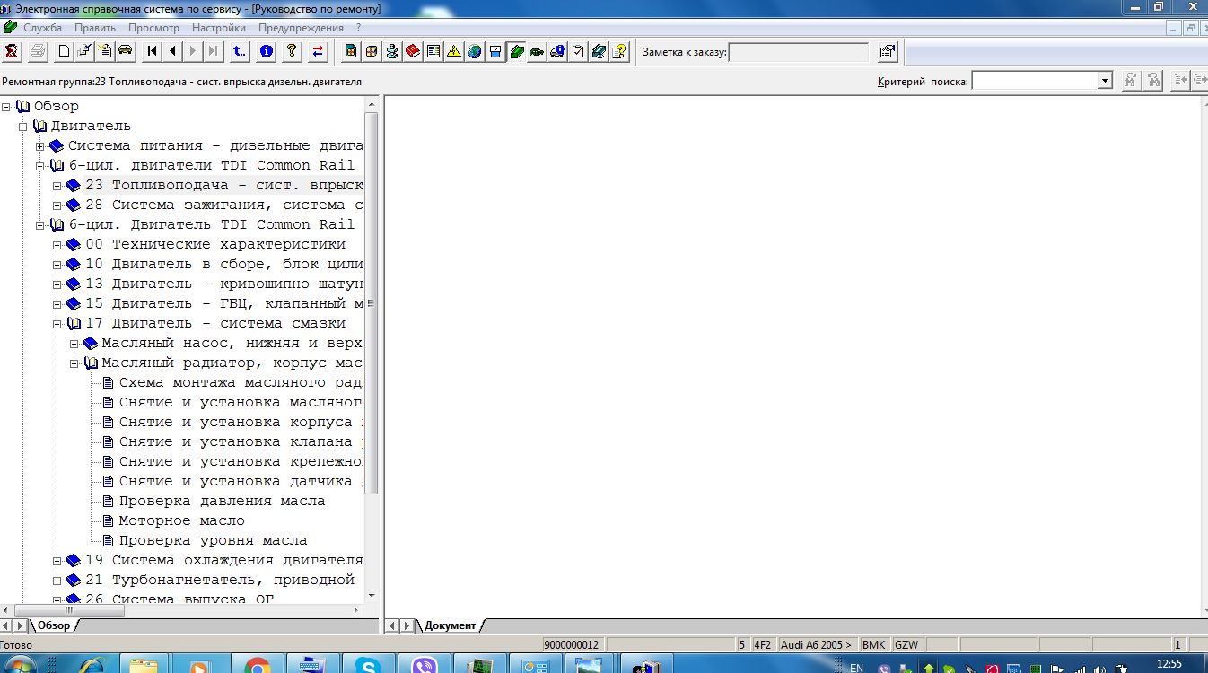

В общем поставил я 4.1 по ссылке DIA и частично решил проблему с Эльзой. Частичность проявляется в том, что теперь у меня есть картинка масляного радиатора, но по прежнему при кликании по ссылке на 23 группу - белый экран....
При этом сама информация по 23 группе есть, если к ней идти по непосредственному пути. В принципе уже терпимо, но неудобно .... В чем может быть причина?

Сообщение DIA » 04 апр 2018, 07:19
Макс,
Какая ОС у вас.
Макс писал(а):Источник цитаты при кликании по ссылке на 23 группу - белый экран....
Так?

Сообщение fender » 04 апр 2018, 10:02
DIA писал(а):fender, Если не затруднит раскройте электросхему по стрелке на данный авто. как она на 6 выглядит есть ли разница очень интересуюсь :pray:
Дядя Игорь, всегда пожалста. Вроде то что нужно,не попутал.немного по другому заголовки.
Макс писал(а):Источник цитаты В чем может быть причина?
может нужно на уровень ниже спуститься?

Сообщение DIA » 04 апр 2018, 10:55
fender, :good:
Все супер, мне любую схему просто сравнить.

Сообщение Макс » 04 апр 2018, 11:54

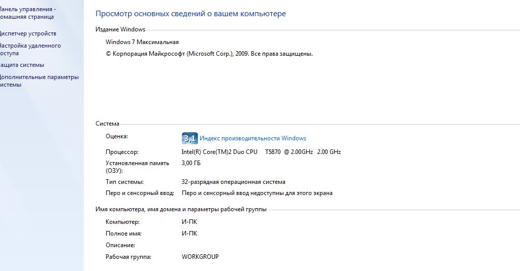

DIA писал(а):Макс,
Какая ОС у вас.
Так?
Операционная система Виндоус 7.
Да, именно так и показывает...
