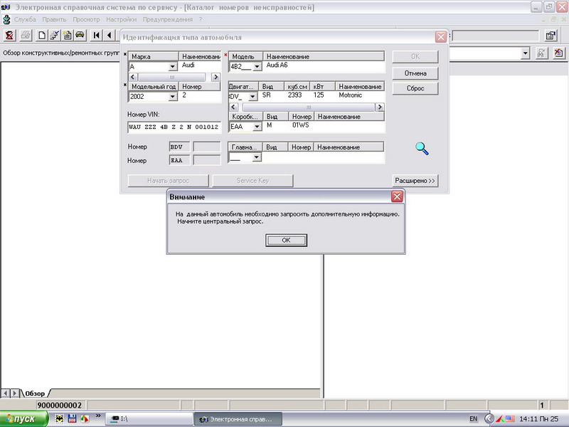

Подскажите, кто знает! При идентификации авто выскакивает окно:

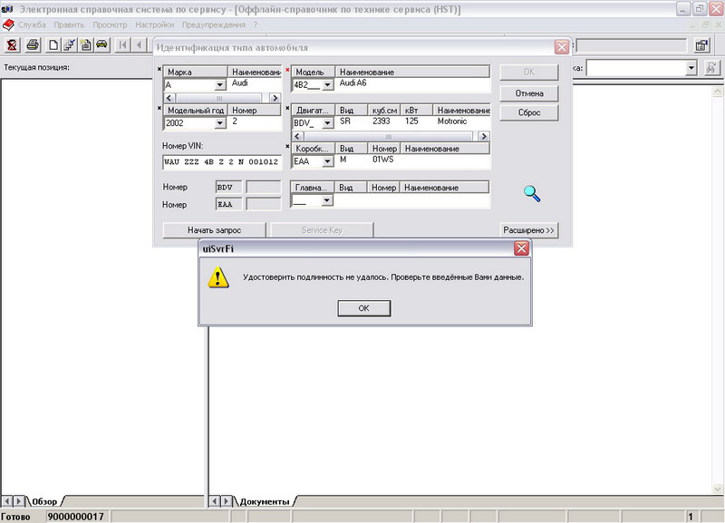

С сервером не соединяется и выскакивает:
Так и должно быть?
Сообщение ЗНАХАРЬ » 28 окт 2010, 21:11
Сергей73, все так и должно быть! Если почитаешь тему внимательно. то увидишь что это вопрос уже поднимался.

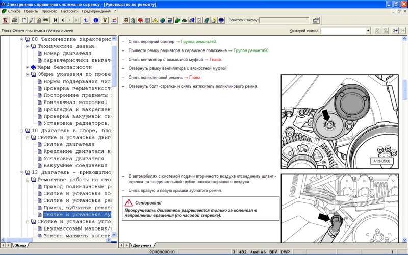

Спасибо что откликнулись. У меня всё это открывается. Вопрос возник из-за того, что когда открываешь рук-во по ремонту, далее двигатель,
то указываются двигатели 2,4 и 2,8. 2,8-дорестайлинговый! Должен быть указан 2,7т! ИМХО. И ещё два вопроса:
