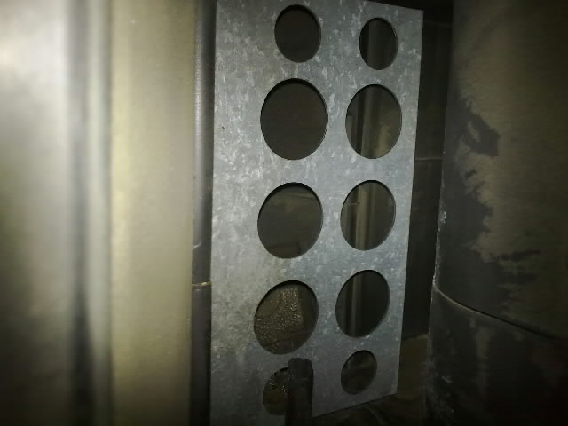

В общем снял вчера торпеду(как вспомню-- так вздрогну) и был очень удивлен :!: , потому как заслонка регулировки гор хол воздух представляет собой набор отверстий диаметром 3см. Смотрим снимок: :wall:
Как оказалось при более детальном расмотрении, данная заслонка сделана из оцинкованного листа с отверстиями(видать для олбегчения массы :) ), обклееного с двух сторон поролоном. Вот этот-то поролон и отвалился(видать от старости).Результат--- воздух от вентилятора при любом полжении заслонки дует в обход рад отопителя через отверстия в заслонке :stars:
Попутно обнаружил что рад отопителя совсем чуток начал подтекать, купил новый буду менять. Так что панель все таки не :) зря снял. Всем спасибо за помощь!

Я тоже в этом году в марте начал свою печку делать - заменил радиатор, достал кучу листьев из корпуса (видно предыдущие хозяева экономили на фильтре салона, потому что когда я купил машину - его не было вообще). Заслонка была в таком же состоянии, как и на фото. Я её малярным скотчем (бумажным) замотал в несколько слоёв - все нормально пока что и жарит как Фукусима :)
