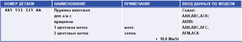

Сообщение Игорь » 11 апр 2011, 09:04
akoto писал(а):посмотрел я сзади пружины... нашел цветовые метки: 1 желтая 2 зеленых.
Пружина винтовая для а/м с прицепом - 4A5 511 115A.
Пружина винтовая для а-м с прицепом - 4A5 511 115A.png (8.82 KiB) 8236 просмотра

Сообщение amk » 11 апр 2011, 09:16
но у меня нифига не автомобиль с прицепом :) и вовсе не 2,6 или 2,8
Сообщение Игорь » 11 апр 2011, 09:32
Весело, возможно самопал - перед тобою их заменили на нынешние.

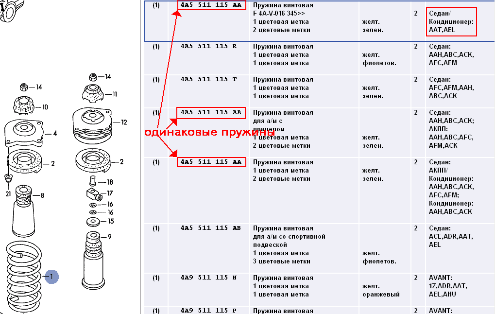

akoto, дай свой VIN - попробую посмотреть, что должно было быть.
amk
Сообщений: 239
Авто: A6 2,5TDi AEL АКПП DCF
VIN: WAUZZZ4AZVN019196
Откуда: Барановичи
Сообщение amk » 11 апр 2011, 09:53
WAUZZZ4AZVN019196
Сообщение Игорь » 11 апр 2011, 13:51
akoto, у вас с завода стояла стандартная подвеска! Код 1BA. Никакого спорт-варианта.
Пружины у вас правильные. Оказывается в вашем случае одни и те же пружины идут на разные комплектации а/м:
Пружина подвески 4A5 511 115 AA
