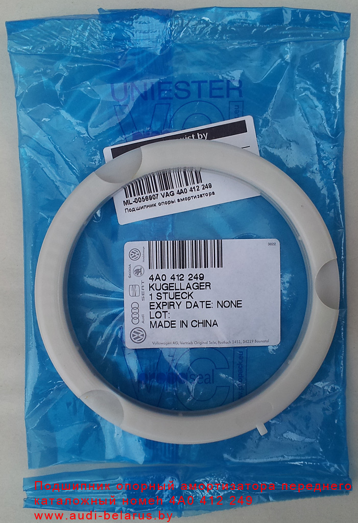

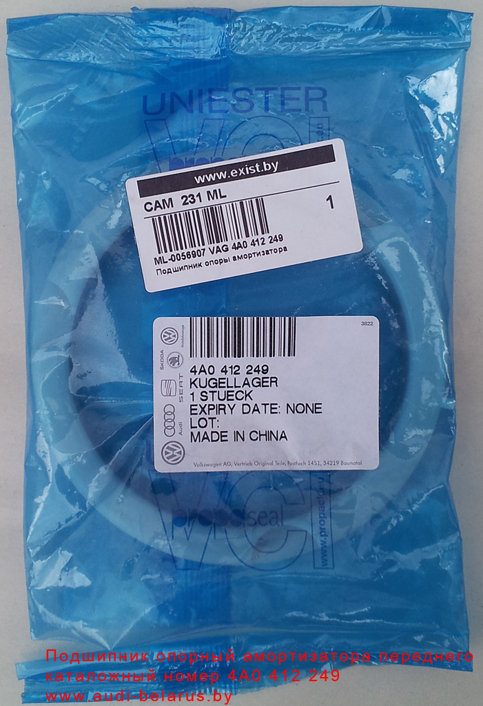

Сообщение Игорь » 16 апр 2014, 13:45
Купил новый VAG. В очередной раз оригинал приехал через Польшу из :hahaha: Китая ― Made in China.
Подшипник опорный амортизатора переднего VAG 4A0 412 249.
Вид в упаковке.
Вид на упаковке.
На самом опорном подшипнике :nea: нет каких-либо опознавательных знаков. После замены старый осмотрю, который был куплен в августе 2010 г.
28.09.2010 были заменены оба подшипника на новые VAG. C правой стороны давно "бздынькает", а по левому замечаний нет. Их :gamer: пробег на сегодня 104'704 км.
