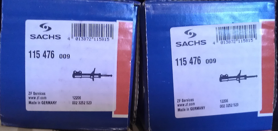

Сообщение Женя » 05 май 2013, 10:58
Поменял передние амо, стояли родные Боге с кольцами. Поставил саксы адвантажи , визуально 1в1. Раскачка ушла, рулёжка вернулась, тишина пришла, т.к. постукивали старые амо.
Откручивал гайку с помощью ключа трубного рычажного - одну гайку осилил, вторая не поддалась и победила ключ. Так что будьте бдительны и заготавливайте план Б.

Сообщение Женя » 22 май 2013, 20:50
Спасибо, но далековато из Минска на 3 аммо ехать :D
Из подручных средств была изготовлена пародия на насадку - всего-то лишних 1.5 часа.
Машинка рулится отлично, жалею, что сзади поставил в прошлом году масло сакс супертуринг.
