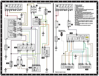

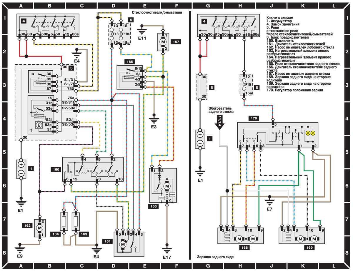

amid_a4
Сообщений: 109
Зарегистрирован: 29 дек 2011, 10:00
Авто: Ласточка А6!
Имя: Дмитрий!
Сообщение amid_a4 » 18 мар 2012, 14:53
mski, и я был бы очень благодарен за схемку... :)
mski
Сообщений: 1502
Авто: 100 C4 (ABC)
VIN: WAUZZZ4AZPN048315
Откуда: г. Минск
Сообщение mski » 18 мар 2012, 15:10
corben dalas, amid_a4, вроде оно
