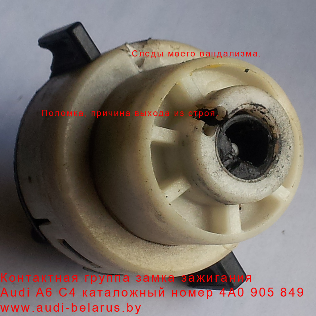

orex писал(а):… обрати внимание на переднюю часть, куда дотягивается ключ зажигания. Часто бывает, что она разорвана пружиной, которая возвращает в исходное положение ключ зажигания после заводки автомобиля.
:D Мой случай. Ключ постепенно за 1-2 недели стал вяло возвращаться в исходное положение после запуска двигателя. А на июльском турслёте в лесу зажигание включилось с 8-10 попытки. Я и моя пассажирка испытали лёгкое :shock2: недоумение.

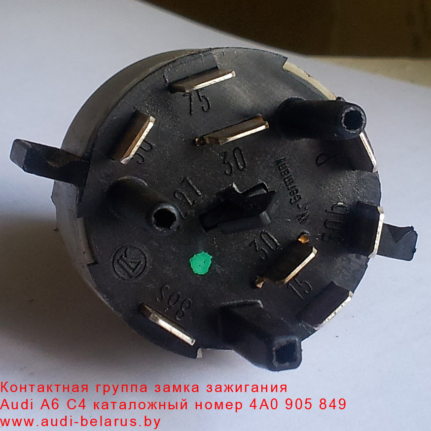

Действительно, заменить контактную группу замка зажигания легко. Я на выходных проделал такую процедуру. Купил новую оригинальную контактную группу замка зажигания с каталожным номером 4A0 905 849C (для МКПП).
Внешне она ничем не отличалась от старой. Нюанс был только в том, что при старой группе после запуска двигателя физически блокировалась возможность повернуть ключ в положение СТАРТ. Новая же группа позволяет :shock: включить стартер при работающем звуке. В остальном никаких замечаний нет, замок зажигания и контактная группа работают чётко.

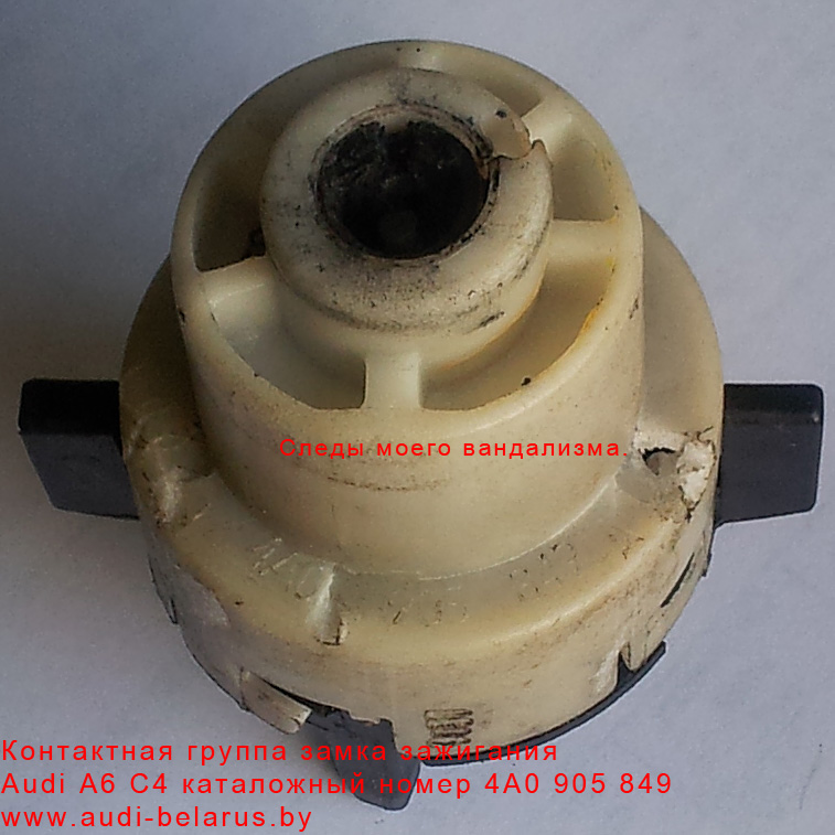

Я внимательно осмотрел старую группу, повандальничал над ней и даже вскрыл. Собрать красиво не получилось. Заметил, что каталожный номер старой группы отличался тем, что он был короче ― 4A0 905 849 (для АКПП). Вот и думаю, а в чём прикол? Знаю точно, что ещё во Франции бывший владелец менял личинку замка зажигания. Может это тогда и заменили контактную группу?
Как у вас с МКПП замок работает ― блокирует ли включение стартера при заведённом двигателе?

Вид со стороны контактов.
