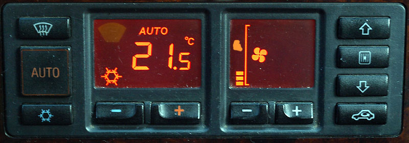

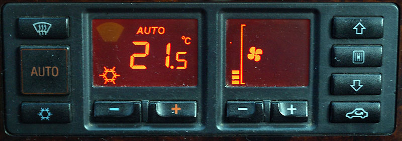

Пару месяцев назад в верхней левой части правого экрана ЭБУ Климат-контролем (КК) появилась одна маленькая точка (потёкшие кристаллы). Затем точка начала расти. Росла несколько недель, а меня стали посещать мысли :x , что нужно готовиться к замене экранчика КК.
Потом размеры пятна стабилизировались. Странно это было видеть...
И вот недели 2 назад обратил внимание, что пятно стало самоуменьшаться. Каждый день по децлу, в итоге от пятна осталась маленькая точка.
Вроде как можно радоваться, но мне не понятно почему так произошло.
Фотография ЖКИ КК с пятнышком после "самоустранения" течи жидких кристаллов
Фотография ЖКИ КК с ярким "пятном" (монтаж) от течи жидких кристаллов
Сообщение Игорь » 02 авг 2009, 00:06
Я так понял, никто с подобным :) не встречался.
После 2,5 недельного кузовного ремонта на Audi-центре экран ЖКИ ... полностью самовосстановился! Нет и этой точки! Удивительно - впервые в реале наблюдаю подобное.

Lammer писал(а):... экран с края поплыл чуток
Что-то мне говорит, что если с краю, то подобного чуда :( не произойдёт. У нашей рабочей A4 потёкший правый экран в нижней части. Так за несколько лет ни прогресса, ни дегресса - пятно как было так и есть.

Сообщение hrak » 02 авг 2009, 08:13
Игорь, осмелюсь предположить, что как только ты активно начнёшь ездить после ремонта - пятно может снова появиться. Скорее всего, в этом месте однажды надавили на дисплей. Ну а там уже дело за лампочкой: она же нагревает воздух за дисплеем.

Сообщение Игорь » 02 авг 2009, 13:16
hrak, странность в том, что пятно начало исчезать при приблизительно постоянном среднемесячном пробеге.
Ладно, поезжу - посмотрю. Через пару тысяч километров отпишусь.

Сообщение 3eka » 07 авг 2009, 23:25
А может там влага скопилась и как-то таким образом проявлялась?
Хотя, обычно такое бывает, действительно, из-за нажатия на экран...

Сообщение Игорь » 08 авг 2009, 16:19
3eka писал(а):.. обычно такое бывает, действительно, из-за нажатия на экран
Это же нужно приложить определённую силу к экрану, чтобы потекли кристаллы - например по пьяни промахнуться пальцем.
