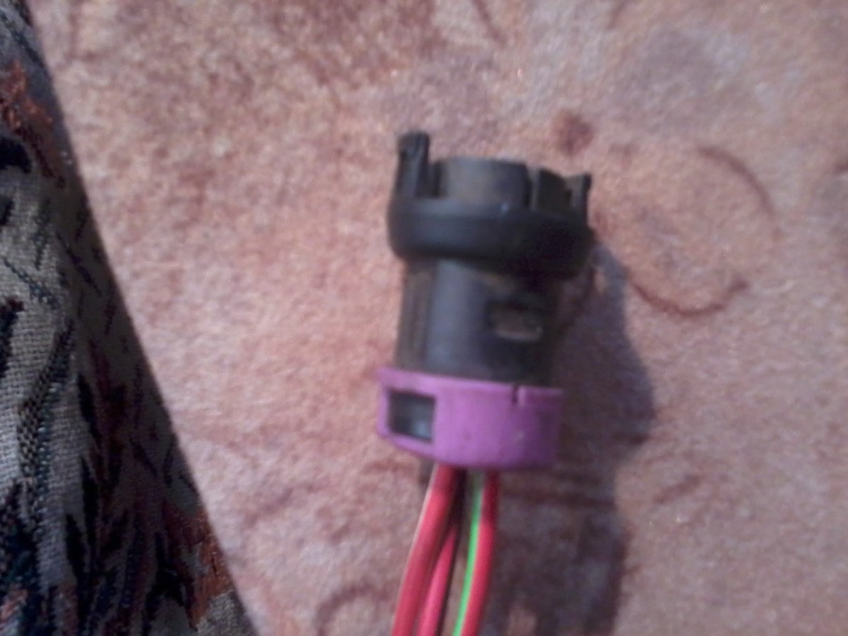

томи писал(а): Красная фишка - на реле №366 (блок управления опорами ДВС)
Спасибо. Я давно поставил опору от бензинки, а фишки обрезал нафик, что бы не болтались, видно тогда и коротнул. Она работает только на холостых и меня это не напрегает. Напрегает что б/у нормальную ещё найти надо, да и в движении она не актуальна.томи писал(а):Бежевая фишка - на реле №214 (реле доп. подогрева отопления "ТЭН"
Так у меня его нет, я смотрел на корпус отопителя снизу из под ног водительской стороны и не видел жгута (там с боку через резиновое уплотнение идёт три (точно не помню) провода на сам тэн). Да, меня всегда интересовало как он вообще должен работать и как включается.

дядя Проф писал(а):Так у меня его нет, я смотрел на корпус отопителя снизу из под ног водительской стороны и не видел жгута (там с боку через резиновое уплотнение идёт три (точно не помню) провода на сам тэн)
Может печурка уже меняна
, тогда фишка должна остатсяДобавлено спустя 19 минут 19 секунд:

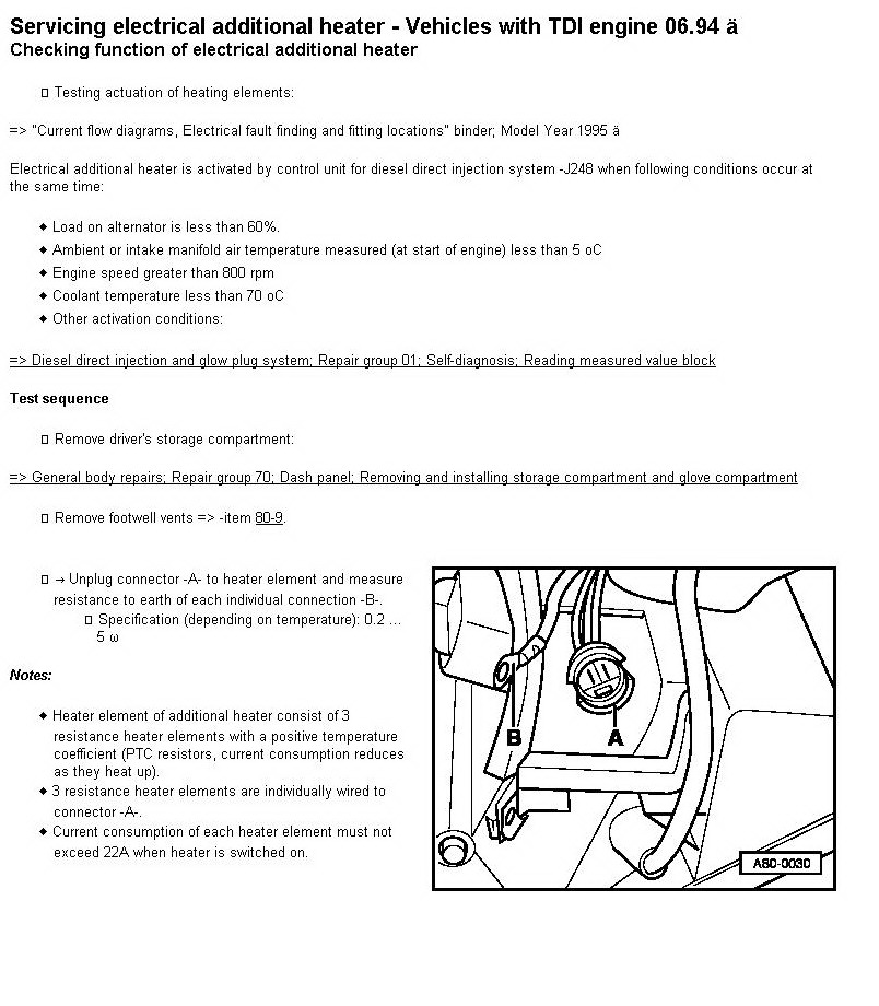

Морозик писал(а):Также интересует. Когда едешь и авто холодный, при сбрасывании газа, щелкает какая-то релюшка под пассажирским бардачком. А когда темно и свет включен, то видно, когда релюшка щелкнет свет ярче светит. Нагрузку такую берет либо ТЭН, либо свечи. Все руки не дойдут раскрутить там, посмотреть..
ТЭНом управляет ЭБУ ДВС через 214 и 114 реле, находятся в ногах пассажира справа на стенке. Для включения ТЭНа должны быть определённые условия, - температура ДВС, температура наружного воздуха, нагрузка на генератор.... и чего то там ещё, попадалась инфа по условиям включения тэна на каком то из форумов, может даже на этом.

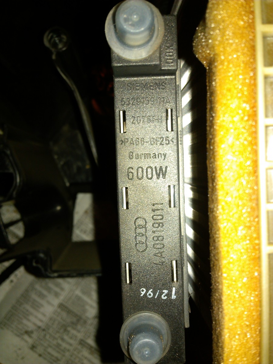

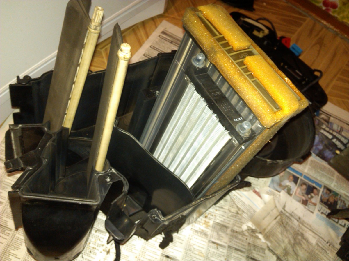

Когда снимал печку, нашел у себя электронагреватель. Вообще-то он доставил определенные неудобства при снятии печки, т.к. фишка, про которую писали выше, находится за магнитолой и блоком климы в самой глубине под connector station - крайне неудобно отсоединять, а минусовой провод вообще подключен на кузов где-то под центр. консолью, в конце концов я его попросту перекусил, а после установки обратно запаял, что тоже гемор, принимая во внимание его толщину
Мало информации про этот девайс
вкратце, но вроде все понятно когда он должен включаться.
Три нагревательных элемента - три плюсовых провода и общий толстый минус. То что он не работал (не подавалось напряжение) это мне было понятно и без проверки, т.к. нагрузку 600W или 50А примерно невозможно не заметить

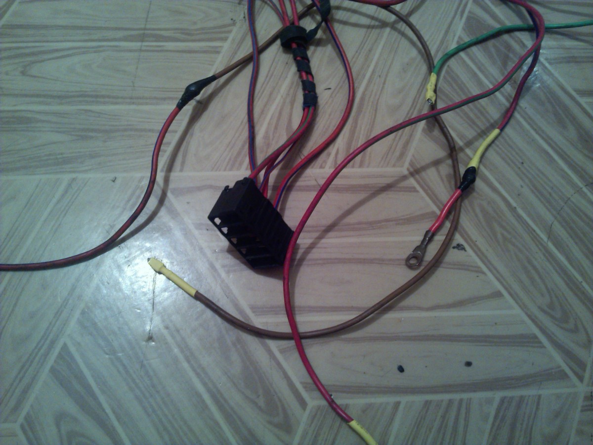

Замерил сопротивление по каждому нагревательному элементу 1-1,5 Ом. Можно было б его проверить-пощупать когда печка была разобрана, но тогда не было времени совсем. На тот момент информации по предохранителям где и что не нашел, да и хотелось замерить реальные токи по каждому элементу. Поэтому из имеющихся "подручных средств" собрал такой вот "стенд" для проверки
В каждый из трех плюсовых проводов вставлялся предохранитель и цепь замыкалась. Токи получились примерно 11А; 11,5А; 14А, чего и следовало ожидать от повидавшего жизни нагревателя. Итого около 430 Вт.
Как я и предполагал, особого тепла от него не ощутил. Теплый воздух (по ощущению) начинал дуть на несколько градусов нагрева ОЖ по 51 каналу раньше при прочих равных условиях, хотя это скорее самовнушение
и клима до 50 градусов по-моему рассчитывает температуру не по датчику G110.
Так что меня особо не впечатлило... если бы он выдавал 600Вт... хотя, салон особо не нагреешь все равно, думаю нагревается ТЭН не моментально, да и перекрывает примерно 2/3 сечения для прохода воздуха, поэтому холодный будет подмешиваться по-любому (пока основной радиатор не нагреется). Возможно с ним быстрее будут оттаивать стекла, холодный на ощупь воздух еще не значит холодный

томи писал(а):Может печурка уже меняна
Не. Там никто не лазил - это 99%. Если бы тэн выняли, то в корпусе осталась бы дырка от жгута тэна, а дырки нет.
Dr Freeman писал(а):он доставил определенные неудобства при снятии печки,
Для меня труднее было совместить половинки корпуса, т.к. этот сука тэн никак не хотел совмещаться с противоположными двумя дырками и из-за этого корпус идеально не закрывался и подрывал мне нервную систему
