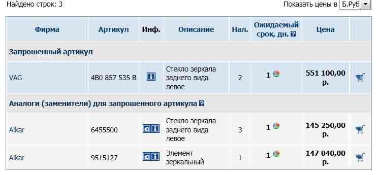

Kurkulll писал(а): 4A1 857 536 AD - правое сферическое зеркало.
я счас посмотрел на exist и ох..., а что это зеркало вместе с корпусом? просто за зеркало цена какая-то нененормальная :shock2: . оригинал и тот дешевле... и вообще это зеркало от А6 С4?
Это просто стекло зеркала... и это и есть оригинал.

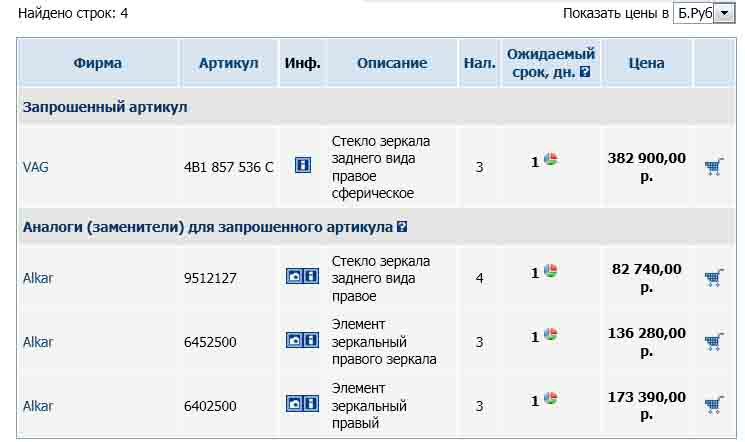

тогда что вот это:
•Стекло зеркала левое асферическое 4B0 857 535B - 551100 б.р.
•Стекло зеркала правое сферическое 4B1 857 536C - 382900 б.р.
ну у меня например 4B1 857 536C, сегодня разбирал и наклейку увидел на самом зеркале. Это правое маленькое родное. Но я себе поставил от англичанки полноразмерное, оно сферическое, большая мёртвая зона хоть и повёрнуто до конца к машине. У меня возник сейчас по ходу дела вопрос! есть ли зеркала оригинальные или Кетайского производства для "англичанки", только асферическое...моё всёравно немного с низом заплывшим, планирую на будущее поменять. А замену производил по причине изменения вида спереди изз-за недозеркала.
