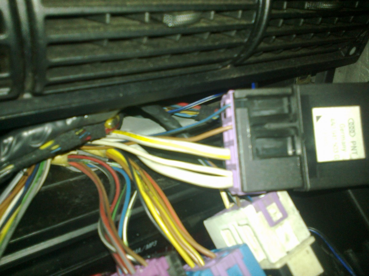

Помогите пожалуйста с одним вопросом. Стекляшки зеркал стояли оригинал, но обогрев не работал. 12в на стекляшки приходит с включенным зажиганием. Приобрел новые стекляшки не оригинал, российский Мобитек, там термодатчиков нет и стекляшки подогреваться будут всегда. На фото толстый бело-желтый провод это постоянный плюс от зажигания. Ниже двойной тонкий белый идет на зеркала, это точно, а толстый белый я так понимаю на заднее стекло. Как работает тогда эта кнопка подогрева. Если они скручены вместе а работают по отдельности. Стекло заднее отогревается с включением кнопки.
Сообщение Sly » 29 окт 2013, 22:43
Морозик, насколько помню, в с4 кнопка обогрева заднего стекла идет с термореле, отключаеться через определенное время. А к обогреву боковых зеркал она штатно никоим боком не приклеена. На них и впрям + подаеться с включением зажигания.
Морозик писал(а):Как работает тогда эта кнопка подогрева. Если они скручены вместе а работают по отдельности.
Какбы стандартно - силовой плюс вместе с управляющим идет на всю цепь: зеркала заднего вида, обогрев стекла, хз, освещение салона еще например - надо по схеме смотреть, а потом уже тыкая на массу кнопкой через реле замыкаешь нужную цепь. Както так :)

Сообщение Юра 80 » 30 окт 2013, 06:52
Вроде как у С4 есть два варианта реализации подогрева.
один - это он включается кнопкой вместе с обогревом заднего стекла
второй - 12 вольт постоянно на зеркалах, без всяких кнопок.

Сообщение Морозик » 30 окт 2013, 08:13
Sly, Юра 80, это все понятно. Я бы не говорил если не проверил. На фишке обогрева зеркала два провода коричневый - (замерил постоянный), и белый плюс, который приходит на фишку нижний тонкий в связке с толстым белым (звонится коротким, без подключения питания). Я не могу понять принцип работы кнопки. Если толстый нижний идет на стекло, то он тоже должен греть после включения зажигания. Просто по моим тогда рассуждения должна быть еще релюшка выносная на заднее стекло, которая управляется, каким-то из верхних тонких. Если коричневый минус, то синим управляется? Помогите схемы нет, а дербанить всю машину нет охоты.

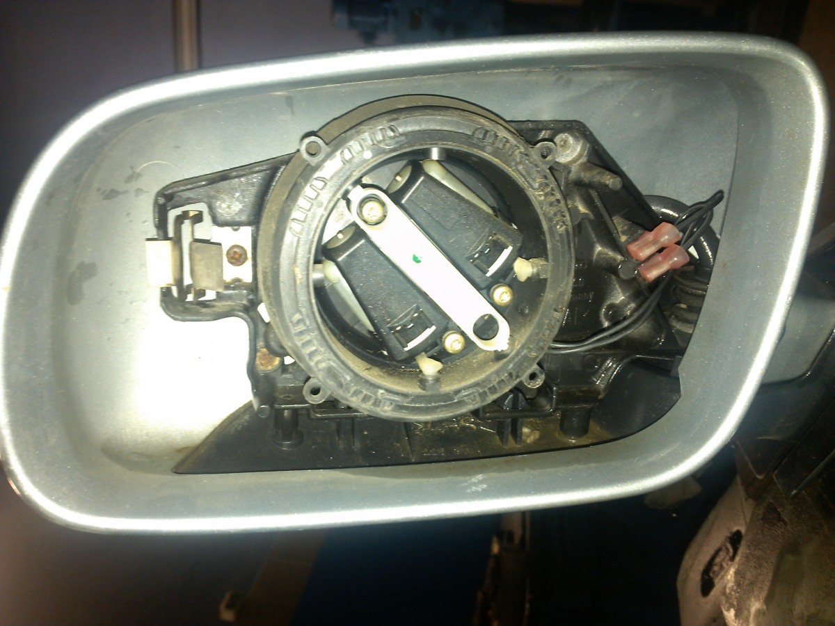

Морозик, а у тебя стекла зеркал нормально снялись? я как-то раньше пробовал снимать на своей, поддевал и снизу и сбоку, но так и не снял, побоялся отломать что-нить. Не видно как там оно крепится, предполагаю что защелкивается. Может есть фото внутренности?
По схеме как-то непонятно что куда защелкивается
Тоже интересует меня этот вопрос с обогревом зеркал, хочу снять стекло и посмотреть что там и как, т.к. раньше зеркала немного грелись при вкл. кнопки обогрева заднего стекла, а теперь уже нет.

Сообщение Морозик » 30 окт 2013, 10:04
Dr Freeman писал(а):тебя стекла зеркал нормально снялись
Когда тепло без особых проблем, а так откручиваю нижнюю заглушку и поддевая защелки освобождается стекло

Сообщение Юра 80 » 30 окт 2013, 10:36
Морозик писал(а):Я не могу понять принцип работы кнопки.
если после включения зажигания 12 вольт есть на зеркале - то никаких кнопок не испльзуется

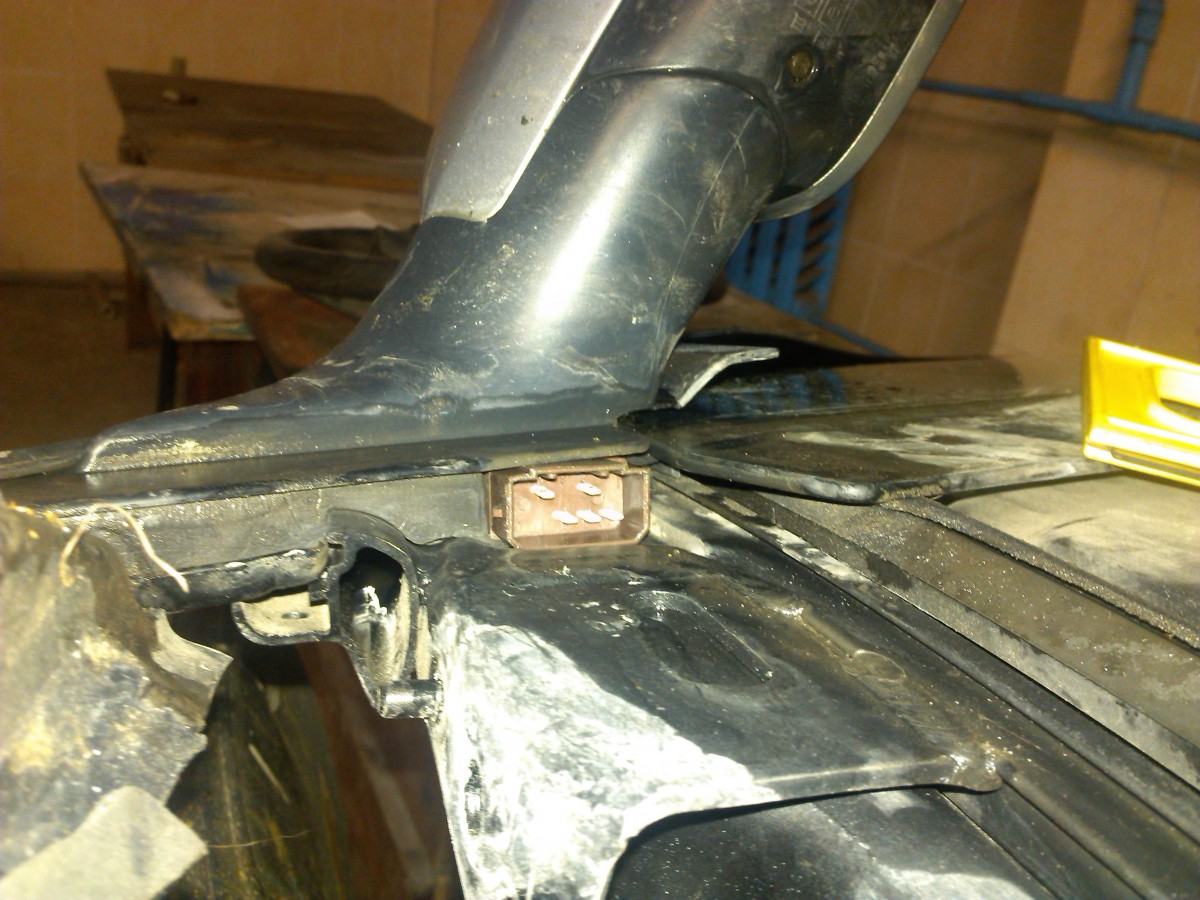

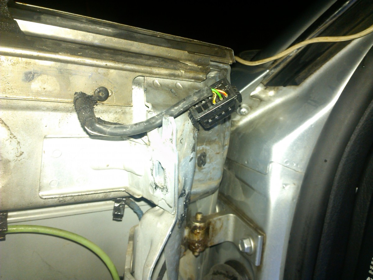

Сообщение Dr Freeman » 25 ноя 2013, 09:22
Регулировал положение водительской двери, заодно посмотрел что там с обогревом зеркал на моей С4. И был очень :shock2: Оказалось что никакого обогрева зеркал то и нет в данном экземпляре авто ;D
Контакты в красноватой оболочке не задействованы, т.к. подключать их не к чему и ничего к ним не приходит :D
3 провода на регулировку положения зеркала
Видимо немцы оставили мне эту работу: протянуть 2 провода, вставить недостающие контакты в разъем и купить стекло с подогревом :hahaha:

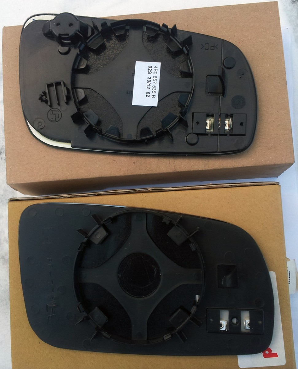

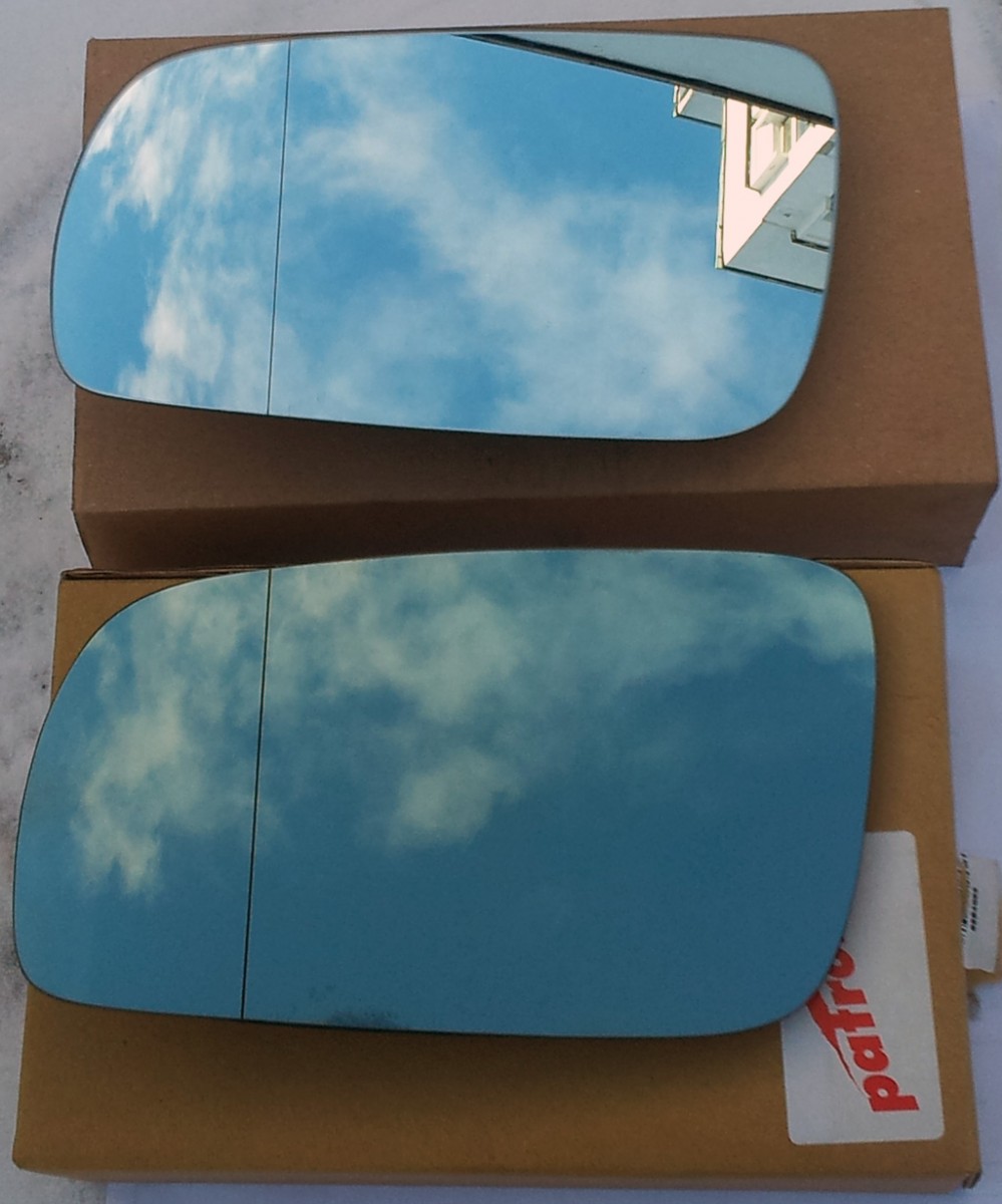

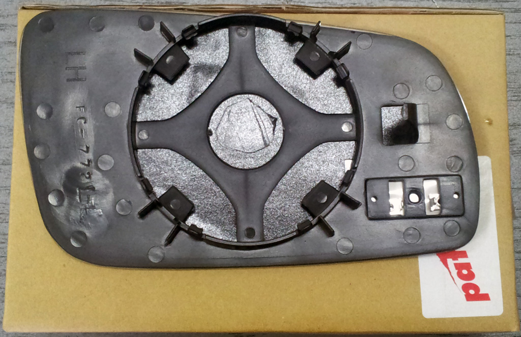

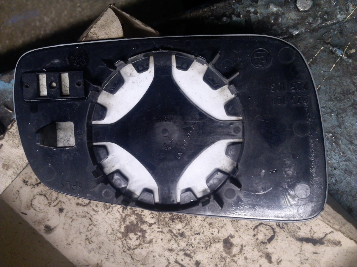

Сообщение Игорь » 27 ноя 2013, 11:15
Вчера телефоном сделал сравнительные фотографии стёкол зеркала с водительской стороны ― оригинального VAG 4B0 857 535B и аналога Patron PMG0204G05.
  • Визуально Patron имеет хорошо заметный (когда рядом с оригиналом) зелёноватый оттенок. Если с одной стороны а/м будет VAG, а с другой Patron, то разница будет заметна.
  • Обработка стекла у Patron'а менее качественная ― присутствует острая кромка по периметру. Видимо не прошлись шлифмашинкой. Можно поранить руку.
  • У Patron'а нет датчика-реле температуры для защиты от перегрева. :unknown: Не знаю каким образом ограничивается температура стекла.
  • У Patron'а меньшее количество лепестков-упоров по посадочному периметру.
  • Единственный плюс Patron'а так это его стоимость ― она в несколько раз меньше чем стоимость VAG'а.
Фотографии стёкол:
  1. Сверху оригинальное VAG 4B0 857 535B, а снизу аналог Patron PMG0204G05.
    На обоих стёклах хорошо видна зона асферичности (широкоугольная) с левой стороны. Она отделена от основной зоны тонкой полоской коричневого цвета.
    Стёкла зеркала VAG (сверху) и Patron (снизу).
  2. Сверху оригинальное VAG 4B0 857 535B, а снизу аналог Patron PMG0204G05.
    У VAG'а на хорошо виден слева сверху (на фото) датчик-реле температуры для защиты от перегрева. А также большее количество лепестков-упоров по посадочному периметру.
    Стёкла зеркала VAG (сверху) и Patron (снизу). Вид сзади.

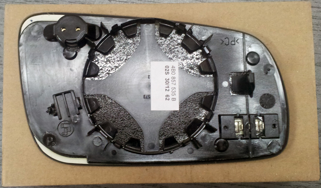

  3. Стёкло зеркала Patron. Вид сзади крупным планом.
    Стекло зеркала Patron. Вид сзади.
  4. Стёкло зеркала VAG. Вид сзади крупным планом.
    Стекло зеркала VAG. Вид сзади.
