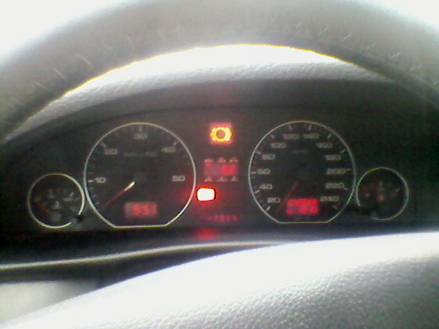

у меня получается вот такая система
и показывает она мне вот это
что делать я не знаю (((
второй раз разобрал уже. прочистил контакты спиртиком :) не помогло. хотел было внутрь влить себе. но тоже эффекта не дало (((
может все же они активируются как то через ваг ком или на плате от полной панели контакты эти не рабочие вообще

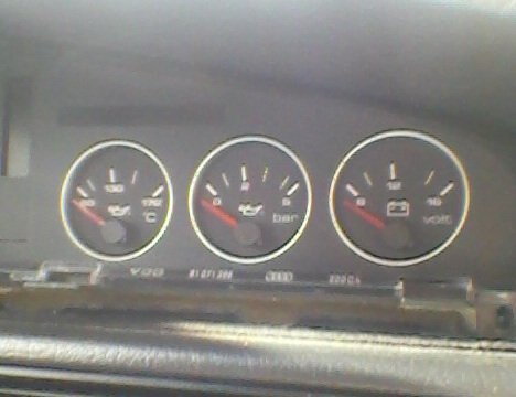

ты хочешь так?
кстати справа у меня - температура масла, давление масла, вольтметр

Сообщение Dr Freeman » 10 июн 2012, 12:25
awson, :plusviens: я бы удивился, если бы у тебя было по-другому! По-моему это самая лучшая комбинация! :good:

Сегодня че то обратил внимание на панель приборов(раньше не уделял этому внимание ) и офуел,спидометр до 280,еперный театр !!!панель от бензинки!!!Неужели у меня был бензин и втюхали сюда дизель?Я в шоке!!!Как сразу не посмотрел?И что теперь делать? Может можно где поменять бенз. панель на дизельную?Но тогда и проводка здесь наверно от бензинки?Млять,я в ауте,как найти выход из такой ситуэйшн???

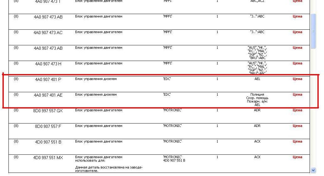

Я тоже так думаю,но почему на 49 ноге нет 0,3в,а около 13в.А куда в бензинке идут провода с круиза?У меня ЭБУ 443 907 401 BA.Это бензин или дизель?
AUDIвод
Сообщений: 468
Авто: А6 2,5TDI AAT
Откуда: г.Узда Минская обл.
Сообщение AUDIвод » 14 июн 2012, 21:37
да скорее всего дизель,как она работать то сможет с ЭБУ от бензинки(если конечно и внутри блока не нахимичили чего).дело темное и на мой взгляд,дорога тебе к автоэлектрику,да и то не к самому обычному,а к настоящему виртуозу-хз какие еще косяки могут обнаружиться.
