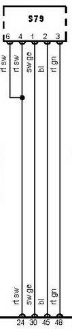

Народ, ещё раз прошу вернуться к теме установки круиз-контроля в А6 Avant С4 1997 г.в. AEL. Перечитал все страницы, необходимо уточнить следующее. На подрулевом переключателе который я купил на разборке цвет проводов на 6-контактном штекере круиз-контроля не соответствуют цвету проводов которые указаны выше, вопрос не обращать на это внимания и подключать провода по номеру контактов? (у меня цвета следующие: №1-белый; №2-синий; №3-красный; №4-чёрный; №5-жёлтый; №6-коричнево-белый)

taras_bulba писал(а):Народ, ещё раз прошу вернуться к теме установки круиз-контроля в А6 Avant С4 1997 г.в. AEL. Перичитал все страницы, необходимо уточнить следующее. На подрулевом переключателе который я купил на разборке цвет проводов на 6-контактном штекере круиз-контроля не соответствуют цвету проводов которые указаны выше, вопрос не обращать на это внимания и подключать провода по номеру контактов? (у меня цвета следующие: №1-белый; №2-синий; №3-красный; №4-чёрный; №5-жёлтый; №6-коричнево-белый)
не обращай.у меня вроде тоже что-то не плясало по цвету.главное номера!!! :hi:

Bosch EDC 07.1994 - 06.1995
и
A6 (94-97) 2,5D TDI
сравнил две схемы
нету контакта 5 во второй схеме
:shock:

откуда брать +12V?
От "штуки" (гайка на болте, что бы провод прижать) над которой весит наклейка 15?
Может 5-ый провод нужно кинуть на 14-ый предохранитель?
UPD: подключил к зелёно-чёрному проводу над ECU, который идёт от предохранителя на 15 ампер.

Помогите плиз, а6 1.9тди, 1996 год, стоит подрулевой переключатель, бывший хозяин говорил что работал круиз, но у меня нет.... не могу разобраться у меня переклюючатель на 4 провода, а не на 5 как у всех, поэтому ни одна схема не подходит....ПОМОГИТЕ
