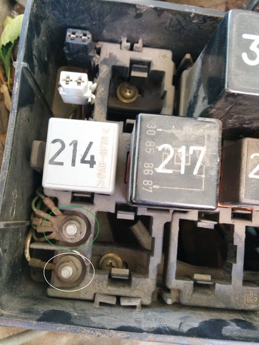

Мне тут подкинули одно фото, на нём чётко видно что белый провод (L-линия) с диагностического разъёма идёт на клему в уголке (на фото обведён белым) и к нему больше не подходит ни один провод. Предположу что L-линия в дизеле ненужна так-как провод фактически идёт в никуда, возможно L-линия используется в бензиновых авто.
Сообщение Pank » 02 июл 2014, 09:22
томи, если еще будет актуально, как заберу авто с покраски могу сфоткать?!
томи
Сообщений: 341
Имя: Витя
Сообщение томи » 02 июл 2014, 19:47
Pank писал(а):томи, если еще будет актуально, как заберу авто с покраски могу сфоткать?!
Ещё актуально. Было бы не плохо посмотреть на эту клему с обратной стороны для убедительности , нет ли там каких проводов.
gizmonder
Сообщений: 151
Зарегистрирован: 13 июл 2011, 22:35
Авто: BMW F10 528i 3.0 260HP 2011
Имя: Дима
Сообщение gizmonder » 02 июл 2014, 20:06
Нет там L-линии. Проводок идет только на разъем.

томи
Сообщений: 341
Имя: Витя
Сообщение томи » 02 июл 2014, 21:52
gizmonder писал(а):Нет там L-линии. Проводок идет только на разъем.
Спасибо, вопросов тогда нет.

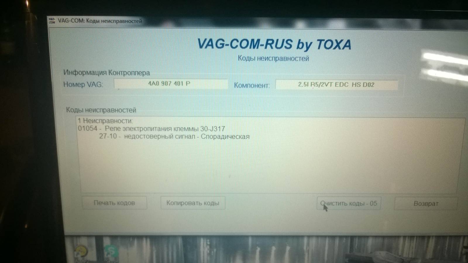

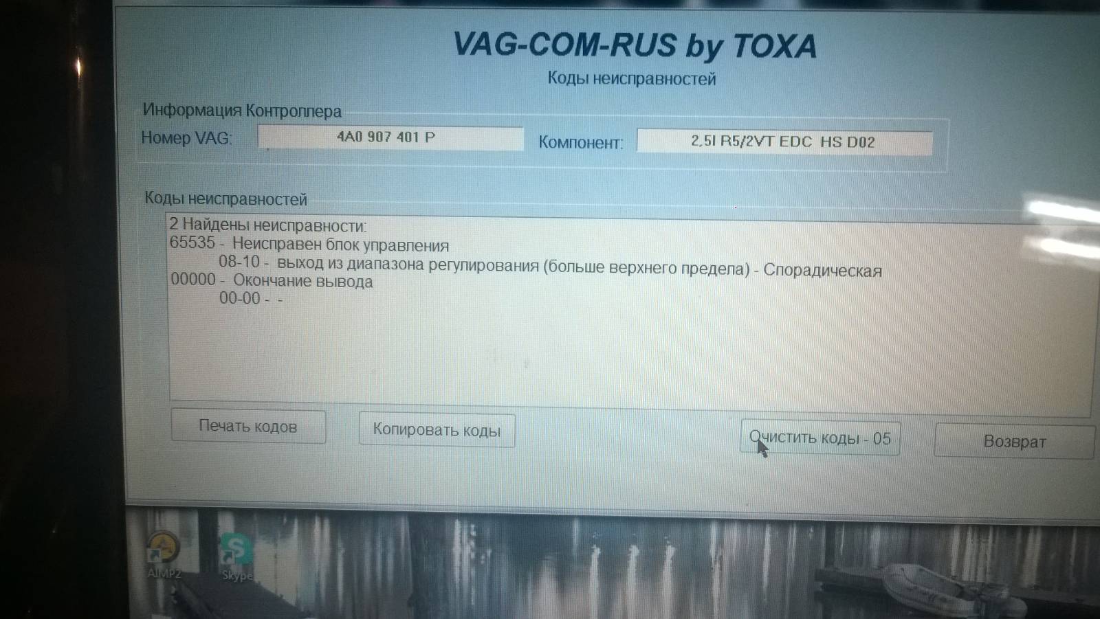

Электросхема А6 С4
Сообщение rash » 01 фев 2017, 18:34
томи писал(а): Ты что то путаешь. нет такого реле в А6 с4. и не на одной схеме я его не видел.
Нет, нет. Ничего не путаю, я сам весь интернет перелопатил и знаю, что нет такого реле, но ошибка висит)))
Отправлено спустя 8 минуты 13 секунды:
Эта висит после запуска двигателя
Эта висит перед запуском
Отправлено спустя 4 минуты 4 секунды:
При этом на заведенном скидываю фишку с расходомера, и ошибка 65535(блок) пропадает, а появляется 01054(по реле клеммы)....
Вот такие загадки.. :sad:
