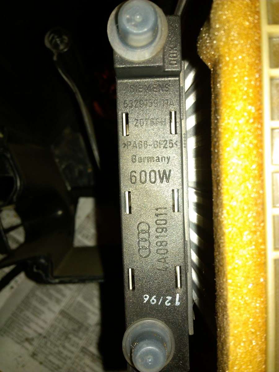

Dr Freeman
Сообщений: 152
Зарегистрирован: 07 фев 2012, 14:18
Авто: A6 С6 Allroad ASB
Имя: Валентин
Откуда: Новополоцк
Сообщение Dr Freeman » 11 дек 2014, 22:31
Когда снимал печку, нашел у себя электронагреватель. Вообще-то он доставил определенные неудобства при снятии печки, т.к. фишка, про которую писали выше, находится за магнитолой и блоком климы в самой глубине под connector station - крайне неудобно отсоединять, а минусовой провод вообще подключен на кузов где-то под центр. консолью, в конце концов я его попросту перекусил, а после установки обратно запаял, что тоже гемор, принимая во внимание его толщину :rabota3:
Мало информации про этот девайс
вкратце, но вроде все понятно когда он должен включаться.
Три нагревательных элемента - три плюсовых провода и общий толстый минус. То что он не работал (не подавалось напряжение) это мне было понятно и без проверки, т.к. нагрузку 600W или 50А примерно невозможно не заметить ;) Замерил сопротивление по каждому нагревательному элементу 1-1,5 Ом. Можно было б его проверить-пощупать когда печка была разобрана, но тогда не было времени совсем. На тот момент информации по предохранителям где и что не нашел, да и хотелось замерить реальные токи по каждому элементу. Поэтому из имеющихся "подручных средств" собрал такой вот "стенд" для проверки :hahaha:
В каждый из трех плюсовых проводов вставлялся предохранитель и цепь замыкалась. Токи получились примерно 11А; 11,5А; 14А, чего и следовало ожидать от повидавшего жизни нагревателя. Итого около 430 Вт.
Как я и предполагал, особого тепла от него не ощутил. Теплый воздух (по ощущению) начинал дуть на несколько градусов нагрева ОЖ по 51 каналу раньше при прочих равных условиях, хотя это скорее самовнушение :jokingly: и клима до 50 градусов по-моему рассчитывает температуру не по датчику G110.
Так что меня особо не впечатлило... если бы он выдавал 600Вт... хотя, салон особо не нагреешь все равно, думаю нагревается ТЭН не моментально, да и перекрывает примерно 2/3 сечения для прохода воздуха, поэтому холодный будет подмешиваться по-любому (пока основной радиатор не нагреется). Возможно с ним быстрее будут оттаивать стекла, холодный на ощупь воздух еще не значит холодный ;) .
Надо будет при случае залезть под ноги пассажира, посмотреть предохранители, одеть фишку обратно, проверить в штатном режиме... хотя зимой включаю вебасту с утра, разве что на осень-весну. Да и если включить все три элемента, просадка напряжения идет приличная, а с моими короткими поездками акум не выживет :crazy:

Dr Freeman писал(а):он доставил определенные неудобства при снятии печки,
Для меня труднее было совместить половинки корпуса, т.к. этот сука тэн никак не хотел совмещаться с противоположными двумя дырками и из-за этого корпус идеально не закрывался и подрывал мне нервную систему :evil:
Dr Freeman писал(а):особого тепла от него не ощутил.
Раз так, то и хер с ним. Да и сколько той зимы.
Dr Freeman писал(а): зимой включаю вебасту
С вебастой я бы тем более не парился по поводу тэна.

Сообщение АЛЕКСЕЙ 2301 » 12 дек 2014, 18:37
проверял я этот тэн на акуме,три плюса скрутил,так греет прилично.

Dr Freeman
Сообщений: 152
Имя: Валентин
Откуда: Новополоцк
Сообщение Dr Freeman » 14 дек 2014, 14:50
дядя Проф, будет время найти пропавшее +12 на фишке, подключю в штатном режиме и отпишусь как греет... но времени пока нет сооовсем. Сейчас на улице +3*С и снега нет - совсем не зима :hahaha:, включать вебасту - жечь соляру понапрасну, ну это на любителя
дядя Проф писал(а): Да и сколько той зимы.
