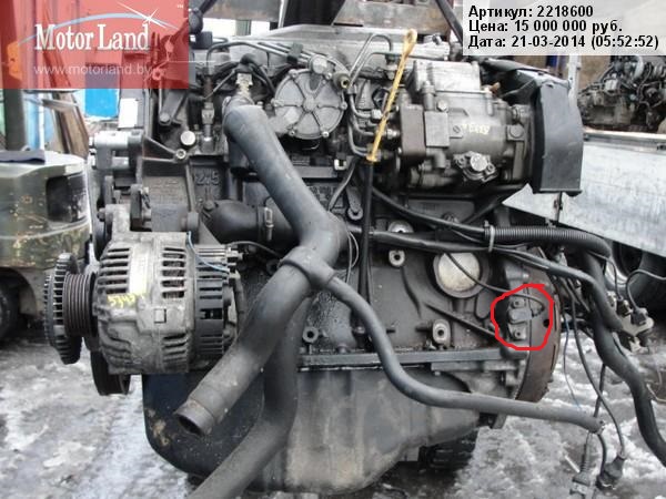

Здравствуйте. Подскажите пожалуйста откуда на 2,5тди АЕЛ берёт сигнал датчик коленвала?, с самого КВ или с маховика? или с венца маховика?. По идее с самого коленвала так-как датчик на АЕЛ стоит в блоке цилиндров и с моховиком никак не связан.

Расположение датчика КВ на АЕЛ

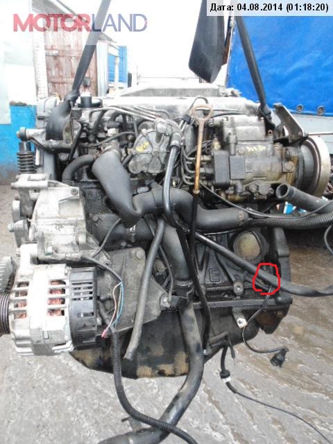

Расположение датчика КВ на ААТ

томи писал(а):Расположение датчика КВ на ААТ
это двигатель от Ауди 100, а не от А6

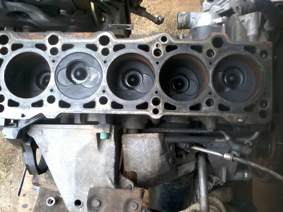

Походу в перёд. Когда снимал голову кулачки первого цилиндра были направлены в верх, фиксирующая планка ставилась в прорезь распредвала а поршень первого цилиндра не доходил до ВМТ, на фото видно как он стоял когда снял голову. Не могу понять когда он успел перескочить.
Со слов продавца ДВС стоял год после ДТП. чёт сильно гильзы ржавые :unknown:
