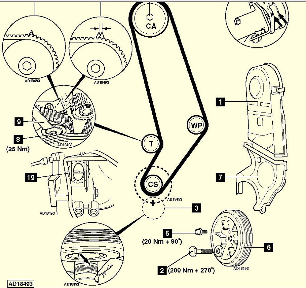

народ,не примите за лоха-спрошу о простом:подскажите и желательно покажите метки вмт на маховике и корпусе кпп на движке аат!не первый год за рулем,не один движок воскресил и перелопатил своими руками,а тут такая хрень:на маховике 2 метки(одна большая,другая поменьше)нолика нет ни на одной,на кпп 3 окна без опознавательных иероглифов :shock2: привык все делать с точностью,а тут такое.на демпферном шкиве тоже никакого намека на метку,даже в мануале глухо по этому вопросу!!!кто знает,как наиболее точно синхронизировать колено и распредвал на 2,5 ААТ???заранее благодарен! :thanks:

Блин у меня один с акпп такой попался так я микрометром через свечную дырку тонким удлинителем приспособился а вот на какую попало не помню, а там нолик был но просто ваще нихрена не виден.

Коллега AUDIвод, может вы здесь сможете найти что-нить интересующее? :pardon:

Как вы достали со своей желтой прессой. оно в эльзе все есть, до имнно нихрена не видно в 19 окошке по вашей желтой прессе.

Нахрена выкладывать если не в курсе что челу надо, тем более есть инфа с первоисточника, если вам для повышения рейтингов и репутаций то вперед, ты хоть раз выстовлял метку вмт на автомате а6с4 в 19 окошке по своей желтой прессе??

AUDIвод писал(а):на маховике 2 метки(одна большая,другая поменьше)
все правильно
точнее там две проточки в маховике будет
большая пройдя верхнее окно придет в нижнее боковое окно, а маленькая окажется в верхнем окне

если я правильно понял-проточка,что поменше,должна совпасть с нижней кромкой самого верхнего окна(под ТНВД).это так?

AUDIвод писал(а):должна совпасть с
с площадкой
просто надо все там отмыть

чисто там всё.поставил по площадке,движок работает ровно,но на прогазовках,как камаз звенит,да и работа жесче стала,но вроде как тупит он теперь.какая погрешность на грм допустима,чтобы не повлияла на работу двигателя?

а распредвал при этом точно по нулям?

распредвал по приспособе в прорезь ставил.был ничтожный люфт,который и люфтом то трудно назвать.разве может отклонение распредвала на 0,5 градуса существенно ухудшить работу двигателя?

DIA писал(а):Если бы выстовлял
а оно и на МКПП без нуля бывает (как на 19 листике) ;D
hrak писал(а): пример какой-либо некорректности или неточности
вот и ищи этот НОЛЬ до потери пульса :wall:

в 19 окошке метка показана почти посередине длинная она какая-то,у меня она короткая-3мм максимум и находится возле зубчатого венца маховика(слева от центра окна)

AUDIвод писал(а):она короткая
:yes:

получается,по грм я все верно сделал,но почему тогда движка по звуку не узнаю? :shock2:
