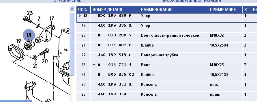

Кроме гидроопор, есть еще 8D0 199 339 P Сайлентблок опоры двигателя, который спереди двигатель к поперечине крепит. ;)

Sly писал(а):Сайлентблок опоры двигателя
Видел я её. :) Ну так сайлентблок это ещё не сама опора! И он там кстати, имеет свободный ход в детали №19. По большому счёту это не опора, а демпфер (там написано - упор).
