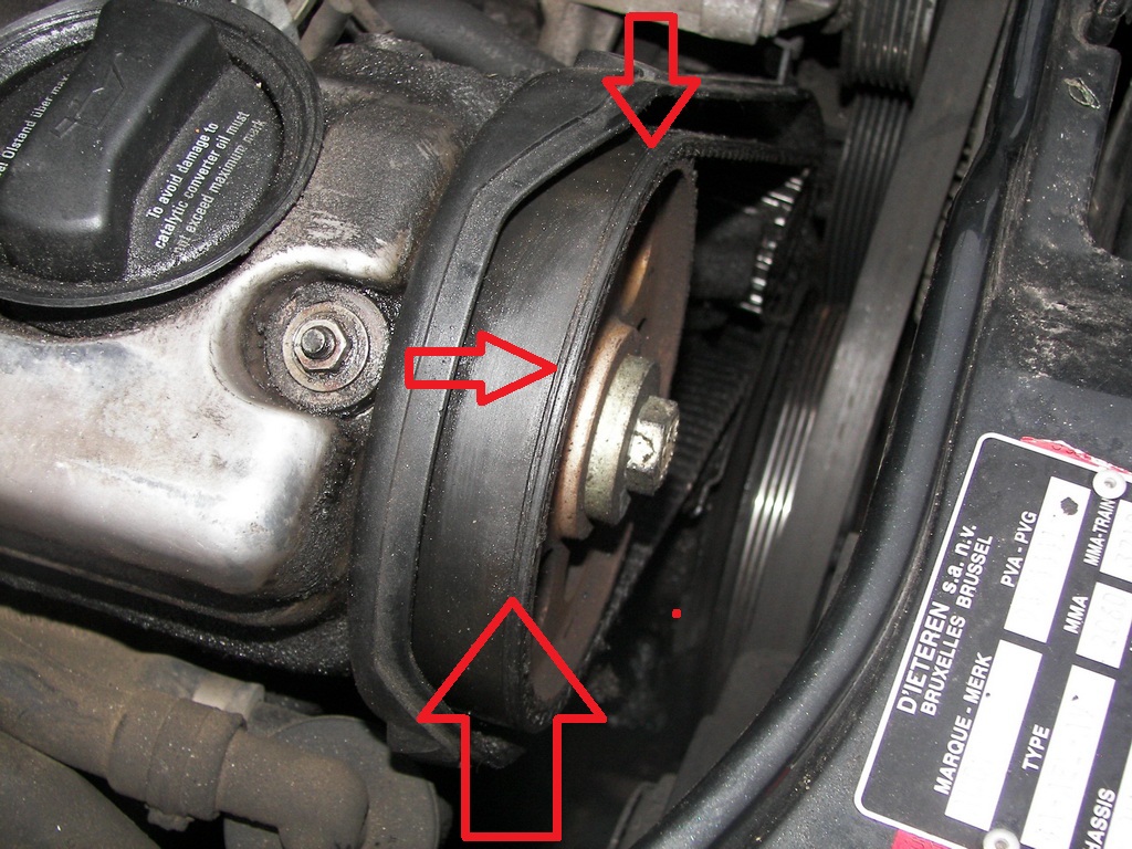

А6 С4 2,5 ТDi AEL, кажется словил клина, но не уверен. Описываю симптомы. Что может быть, куда глядеть?

Stalker писал(а):диагноз
при гладкозубом ремне ГРМ клапана получили поршнями по самое не балуй...
Сообщение Stalker » 20 фев 2014, 10:16
это понятно, ипать как неприятно владельцу, а причина ремень или руки?
awson
Сообщений: 1814
Авто: Touareg CASA 3.0
Имя: Вадим
Сообщение awson » 20 фев 2014, 10:35
Stalker писал(а):причина ремень или руки?
а при чем тут ремень то?
он упирался сколько мог...

Сообщение Игорь » 20 фев 2014, 15:51
awson писал(а):… при гладкозубом ремне ГРМ клапана получили поршнями по самое не балуй...
Я думаю, что гладкозубым ремень ГРМ стал после встречи клапанов с поршнями. Мыслю так, что когда клапана застучали по поршням (распредвал стал "отставать" от КВ) то натяжной ролик стал поворачиваться, тем самым компенсируя увеличившийся диаметр на шестерне распредвала. Дальше эта шестерня выступила грубым напильником и "слизала" зубья ремня ГРМ.
Думаю, что первопричина в ролике ГРМ, либо это следствие попадания масла на зубья.
Pan Alex VANGELIS, :so_happy: не волнуйся ― это легко и довольно быстро чинится.
awson
Сообщений: 1814
Имя: Вадим
Сообщение awson » 20 фев 2014, 15:55
Игорь писал(а):следствие попадания масла на зубья
а канава на ремне - как? ;)
Добавлено спустя 1 минуту 8 секунд:
и на шкив помпы внимательно посмотри - вывернуло его уже
Сообщение Игорь » 20 фев 2014, 15:57
awson, я думаю, что эта канава не стала причиной поломки. Хотя в будущем могла бы стать ― отрезала бы "лишнюю ненужную" часть ремня с краю.
Канава такая чёткая с ровными краями ― это не следствие того, что край ремня ездил по краю ролика? Т. е. ремень выступал за пределы ролика.
Добавлено спустя 9 минут 49 секунд:
Внимательнее посмотрел на шкив водяного насоса, да он под углом стоит. :unknown: Но не может же он быть причиной канавки.
Хотя вполне допускаю, что этот насос при заклинивании мог "слизать" зубья.
Впрочем это нужно видеть своими глазами и руками потрогать, а то диагноз по фотографии получается. :)

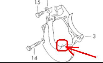

Сообщение awson » 20 фев 2014, 16:15
канавка пропилена ухом защитной крышки
Добавлено спустя 1 минуту 19 секунд:
Игорь писал(а):"лишнюю ненужную" часть ремня
такой косяк часто попадается

Сообщение Морозик » 20 фев 2014, 18:14
awson писал(а):канавка пропилена ухом защитной крышки
И у меня такая мысль проскочила, защита плохо прикручена? Насос отошел? И насцал масла?

Сообщение Паша » 20 фев 2014, 20:42
Посмотрел фото awson'а - можно предположить что помпа (водяной насос) стал причиной. Также мог повлиять и натяжной ролик, о чем писал Игорь выше.
Кто виноват? Конечно же хозяин, но это МОЕ мнение. До такого состояния запустить этот мотор ... Да и работы по замене ГРМ делать хер знает где - это тоже не говорит о трепетном отношении к авто со стороны Пана Алекса. Я ГРМ менял у DIA, так моя ласточка до сих пор ездит по Витебску и радует нового хозяина. :good:
awson и Pan Alex VANGELIS, дайте всем одноклубникам нормальную информацию: какие з/ч ставились при замене ГРМ, когда масло менялось, пробег при замене и сейчас, особенности эксплуатации, что дал внешний осмотр (по фото не все понятно), откуда столько масла???
А то действительно шоу экстрасенсов получается :hahaha:
