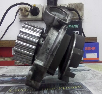

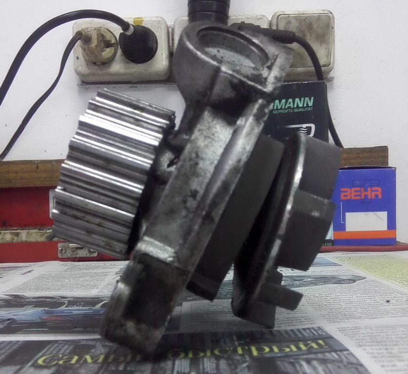

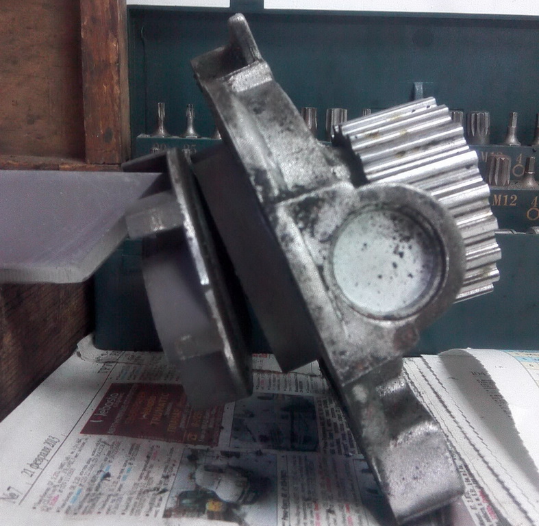

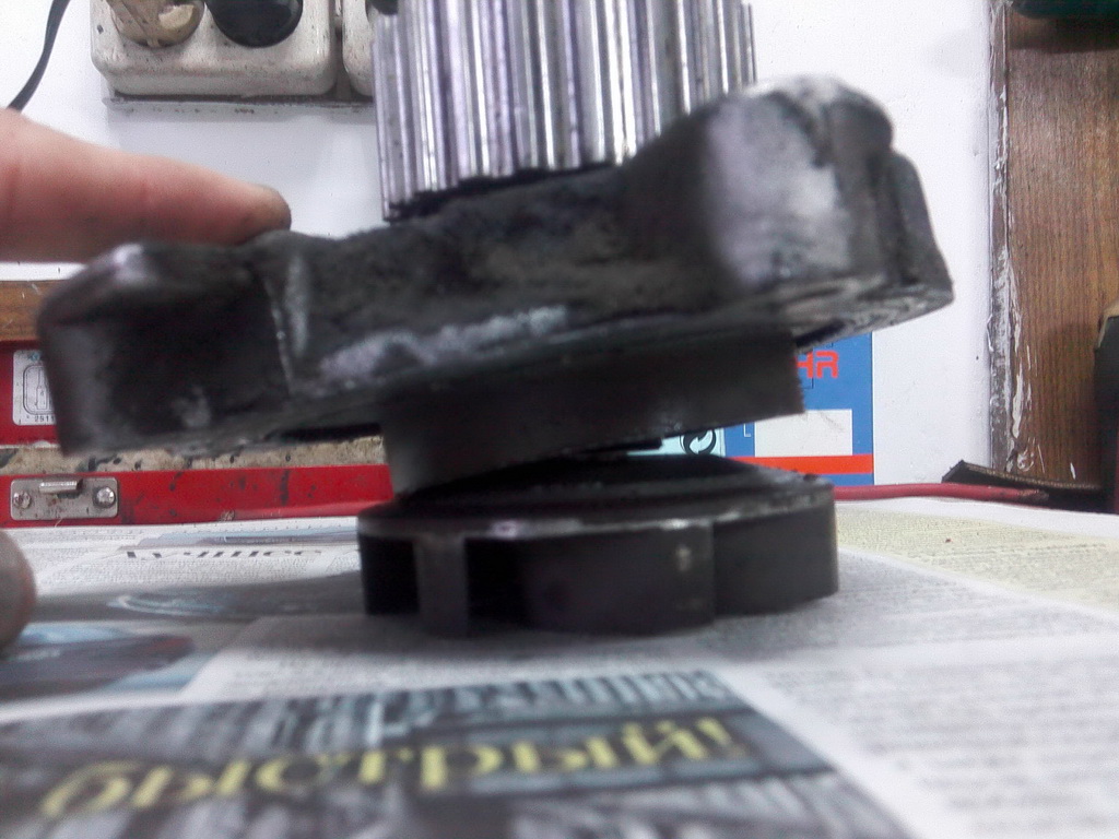

помпа Дольц после 50т км
Сообщение Игорь » 27 июн 2013, 16:11
awson, а с VAG подобное бывало?
awson
Сообщений: 1814
Авто: Touareg CASA 3.0
Имя: Вадим
Сообщение awson » 27 июн 2013, 16:15
Игорь писал(а):VAG
нет
Морозик
Сообщений: 828
Авто: A6C4 2,5TDi
VIN: WAUZZZ4AZVN061615
Откуда: Миоры
Сообщение Морозик » 27 июн 2013, 16:18
У меня дольц отходил 80 тыс. и ничего. Может брак.

Помпа в таком состоянии встречалась мне один раз при замене ГРМ на Гольф 3 1.4 бенз.Парню повезло тогда, ещё несколько прогазовок и движок был бы труп.
awson
Сообщений: 1814
Имя: Вадим
Сообщение awson » 01 июл 2013, 08:55
Морозик писал(а):Может брак.
это не первый случай именно с Дольц
Тём4ик чуть свою не угробил машику, звонит как то, говорит пар из ГРМ валит :(

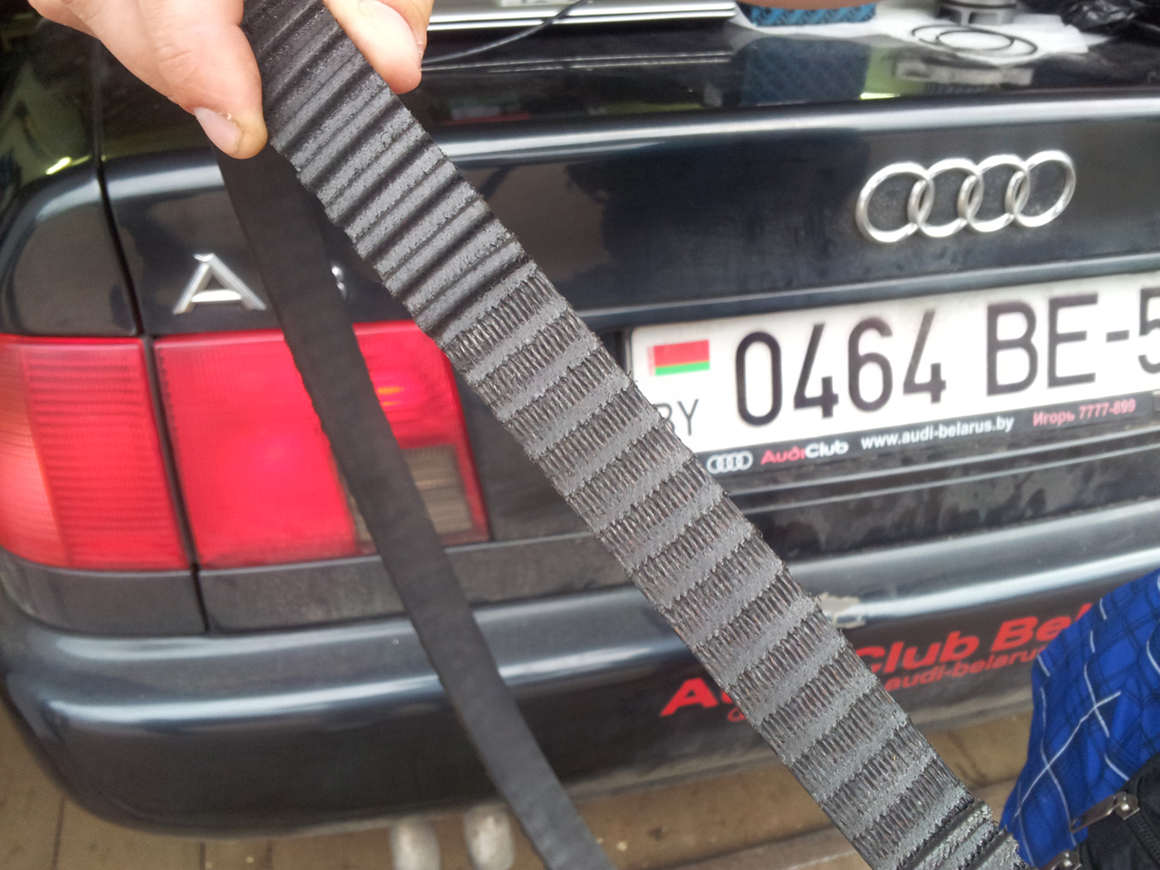

Так делать можно, но :crazy: на свой страх и риск! А/м (моя A6Q C4 2,5TDi) своим ходом :gamer: доехал до автосервиса!
Двигатель рядный 2,5 TDi код AEL, пробег лично мой 129'975 км км. Ремень ГРМ (оригинальный VAG) очень сильно изношен:
  • отрыв зубьев с одной стороны ремня на 70-80 % площади контакта
  • наружная сторона (со стороны радиатора) стёрта на 3-5 мм о демпферный шкив
  • зубья "изогнуты" вследствие перекоса ремня
  • 14 зубьев подряд попросту отсутствуют
Изношенный ремень VAG ГРМ, отсутствуют 14 подряд зубьев.
Изношенный ремень VAG ГРМ, вид при изгибе.
Оригинальный изношенный ремень ГРМ двигателя Audi R5 2,5 TDi AEL.
[youtube]y-6stM4vZ_M[/youtube]

Игорь писал(а):Ремень ГРМ (оригинальный VAG) очень сильно изношен

Сообщение LIS » 15 июл 2013, 16:39
Игорь писал(а):пробег лично мой 129'975 км км
за сколько лет? маловато как то...
Сообщение Игорь » 15 июл 2013, 17:00
LIS писал(а):... за сколько лет?
С 11.05.2009 по 07.07.2013. Т.е. в среднем по 32,5 тыс.км. в год.
LIS писал(а):... маловато как то
В каком смысле маловато? :shock2: 130 тыс.км маловато для сервиса ГРМ? :?:
Сообщение Yusg » 15 июл 2013, 17:15
Игорь писал(а): 130 тыс.км маловато для сервиса ГРМ?
- для разных моделей ауди у ГРМ свой ресурс. ;) Если судить по моей, то такое возможно к 200 тыс. км пробега ...

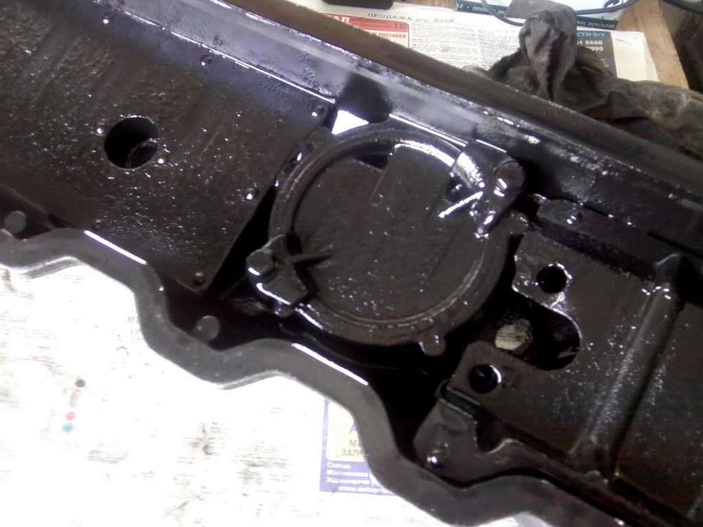

к awson'у приезжала машина с двойным пробегом масла (а-ля пластилин)
Сообщение LIS » 15 июл 2013, 23:57
Игорь писал(а):В каком смысле маловато? 130 тыс.км маловато для сервиса ГРМ?
ты бы писал, что это именно между заменами ГРМ... а я подумал, что общий за все время нахождения авто у тебя...
Сообщение fender » 16 июл 2013, 00:25
awson писал(а):помпа Дольц после 50т км
вай,вай,вай. а я 40 тыс.назад при замене грм как раз dolz поставил.
внешние признаки такого износа есть?как проверить?

Сообщение AUDIвод » 24 июл 2013, 13:32
в ведро ее и по-надежнее поставить что-нибудь

Сообщение DIA » 24 июл 2013, 15:30
fender писал(а):вай,вай,вай. а я 40 тыс.назад при замене грм как раз dolz поставил.
Не очкуй на тебя это не распостроняется на твоем моторе дольцы ходят 90 тыс буть спок, это страшилки с 2.5 рядного там все немного подругому.

а-ля пластилин Аджип

сразу видно-тюнинговые моющие и антикоксовые присадки! а какого цвета была жидкость, слитая с поддона?
