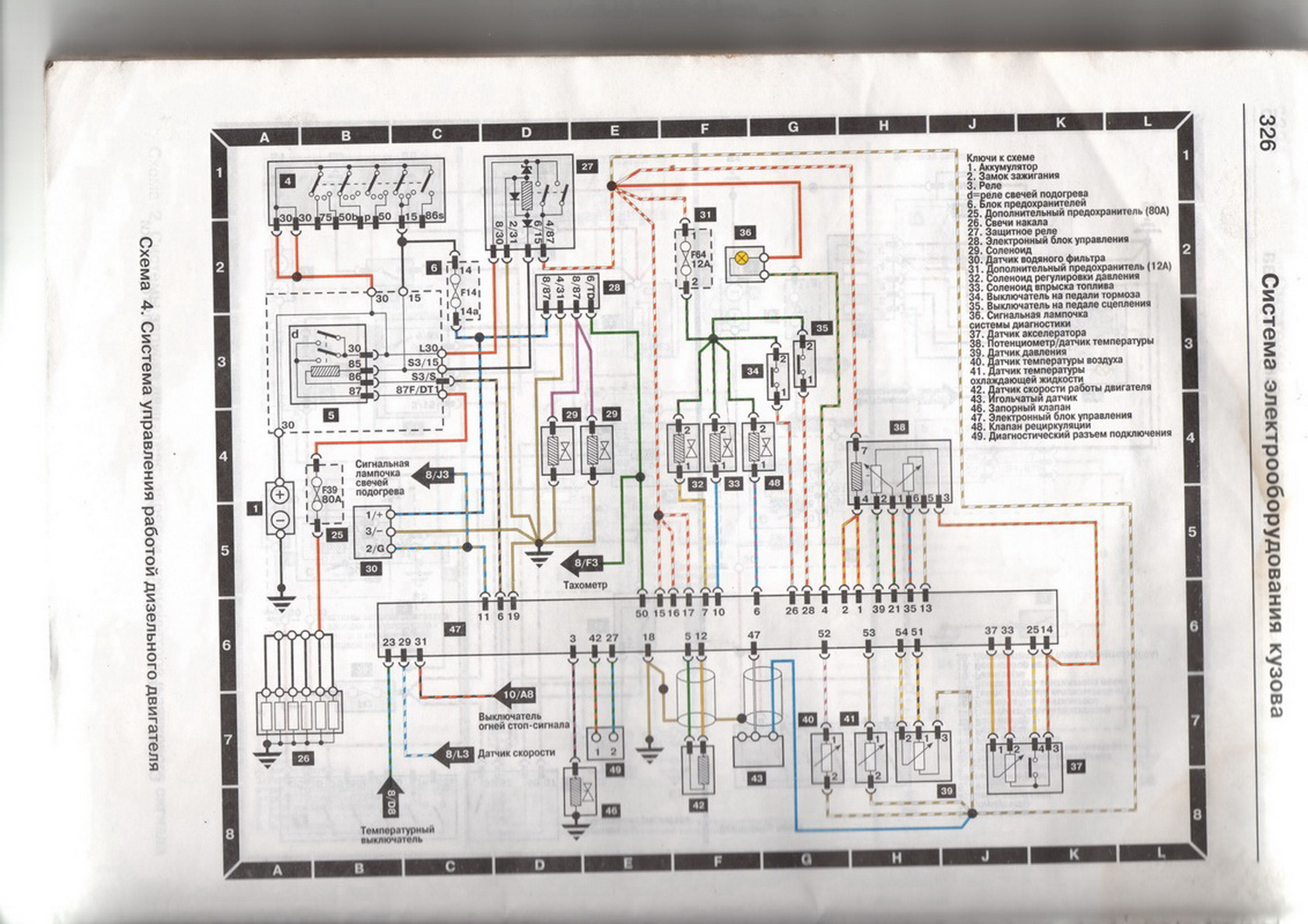

Из100 аат в аел
a1203 писал(а):Источник цитаты -ну с ниво,
ви ж ведь писали
Я писал с ПЛЮС 15-ого. Это значит - с клеммы на которой появляется 12В после поворота ключа в замке зажигания. Если пройтись по ссылке которую давал и открыть там схему то на ней всё видно.
a1203 писал(а):Источник цитаты вроде все просто!
Какая то каша получается. Какими схемами пользуешься? или у тебя две проводки и ты их сравниваешь?
- Новичок
- Сообщений: 19
- Зарегистрирован: 14 май 2016, 11:11
- Авто: 100 аат
- Имя: василий
- Откуда: нововолынск
Из100 аат в аел
именно! Наклейка на блоке зеленая! Извиняюсь сильно нащет47 он есть-тонкий серий дрот в обоих проводках,48 в 100 нету а в а6 есть(красн с зеленым).А 12В после зажигания на фишке мозгов или на какой клеме должно быть?томи писал(а):Источник цитаты у тебя две проводки и ты их сравниваешь
- томи
- Наездник
- Сообщений: 341
- Зарегистрирован: 12 июн 2014, 21:45
- Темы: 6
- Авто: Аули 100 С 3, 2.5 ТDI, АEL,89г.в.
- Имя: Витя
- Откуда: г. Волковыск. Гродненская обл.
Из100 аат в аел
a1203 писал(а):Источник цитаты 48 в 100 нету а в а6 есть(красн с зеленым
На круиз.
a1203 писал(а):Источник цитаты .А 12В после зажигания на фишке мозгов или на какой клеме должно быть?
По этому проводу приходит 12В на ЭБУ. На схеме провод один, на деле на 55-ом пине два провода, второй уходит на реле перегрузки №219.
Походу электросхемы ты читать не умеешь
