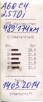

  • 14.03.2014 на Audi центре при пробеге в 489'174 км (+15'433 км):
    1. 20,8 Бар (- 25 %)
    2. 21,8 Бар (- 24,3 %)
    3. 21,0 Бар (- 30,2 %)
    4. 21,5 Бар (- 23,2 %)
    5. 21,1 Бар (- 22,1 %)
  • 19.03.2014 повторно на Audi центре при пробеге в 489'325 км (+151 км):
    1. 29,5 Бар (+ 5 %) тут в скобках процент изменения к результатам от 23.08.2013.

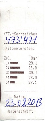

Копрессия в A6Q C4 2,5TDi на 23.08.2013 при пробеге 473'471 км.
Результаты измерения компрессии от 14.03.2014 на A6Q C4 2,5TDi.
